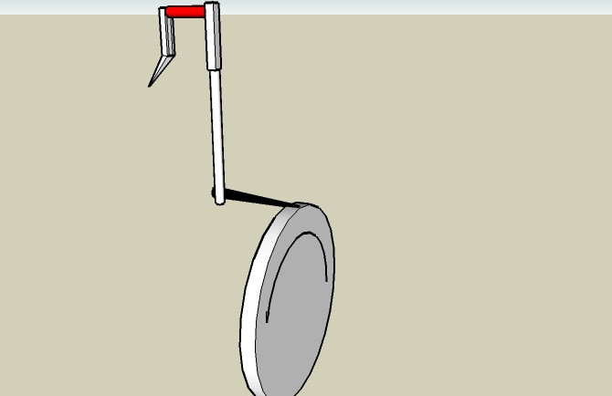

Per iniziare e come esempio un movimento semplice: lo spaccalegna.
Prendi una statuetta adatta (possibilmente con le braccia dritte) o adattane una tu (taglia con cutter le braccia, le raddrizzi, incolla con epossidica o Attak mettendo rinforzi in ferro (graffette) tra i monconi di plastica e incolla allo stesso modo una scure in mano al personaggio).
Io ne ho costruita una limando un pezzo di zama (tipo alluminio, ottimo piombo o stagno o legno se non hai metallo) e montandolo su un bastoncino di legno... pensa sempre a come sono fatti gli strumenti reali e riproducili in miniatura. Il metallo è però migliore perchè è già pesante e fa cadere la scure sul ceppo in modo naturale e con un buon rumore realistico. Come avrai capito il nostro movimento servirà solo per caricare le braccia prima del colpo.
Ora per un effetto realistico la statuetta deve stare ferma, con piedi leggermente divaricati, detteglio importantissimo: capo sempre rivolto a guardare il lavoro che sta compiendo!! Questo aumenta di molto il realismo della scena.
Allora ora hai: statuetta con braccia dritte e capo chino, accetta in mano. Crea un tronchetto verticale di appoggio per la legna da tagliare e scelto un ceppo (trancio di rametto con corteccia di opportune dimensioni) intaccalo un po' con il cutter in modo da simulare l'intaglio provocato dall'ascia del personaggio.
Ora i gradi di libertà: un movimento semplice richiede un solo grado di libertà, cioè in questo caso ascia+braccia su/giù rutando intorno ad un perno che devi mettere orizzontale passante per le spalle del personaggio. Taglia le braccia (sì, all'inizio fa un poì impressione!! ), riavvicinale il busto e togli la plastica eccedente che ostacola il movimento. Quando le superfici di contatto braccia-busto sono liscie fora con un trapano braccia e busto in orizzontale. Fora le braccia con una punta di diametro leggermente inferiore al perno che inserirai (sempre graffette ben raddrizzate, sono ottime) in modo che dovrai inserircelo a forza così resta bloccato e si muove insieme alle braccia stesse, inoltre potrai incollarlo con un po' di Attak. Fora invece il busto con un diametro leggermente superiore in modo che il perno ruoti liberamente, senza traballare troppo.
Quindi: Perno forzato e incollato in un braccio, passa nel busto (e qui metti un po' di grasso per il movimento) e forzato e incollato nell'altro braccio. OK.
Ora la statuetta, il ceppo su cui picchia ed eventuali particolari (altra legna, cestini ecc) vanno incollati ad una base in legno sottile (compensato o laminati) in modo che le distanze e i giochi di funzionamento siano sempre rispettati. Non è bello se il primo colpo lo da' sul legno, il secondo sul cesto e al terzo manca completamente il tutto e le braccia fanno il giro completo !!!

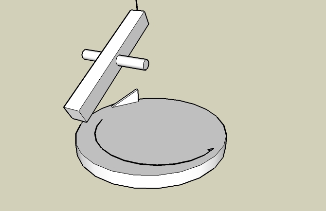

Ora hai una figura snodata e ambiantata. Passiamo al movimento. Inserisci a forza e incolla dietro una delle spalle (che tanto sono voncolate a muoversi insieme) un fil di ferro lungo almeno 30mm (solita graffetta o filo di ferro da 1.5mm di diametro) orizzontale quando la scure è alzata a mezza altezza. Così facendo il filo deve risultare inclinato verso l'alto quando la scure è appoggiata al ceppo.
Lascialo dritto per circa 10mm poi fai un'asola con una pinzetta. Tirando verso il basso con un altro filo di ferro collegato a questo il tuo taglielegna solleverà braccia e scure, lasciando andare il tirante vibrerà un colpo sul ceppo.
Sotto la base del movimento (o sopra dietro la statua se hai spazio) mettiamo un motorino con riduttore (lo trovi in bambole, vecchi giocattoli, spremiagrumi elettrici o in commercio o in negozi di presepi) che compia circa un giro in 10s.
Al perno del riduttore collega un disco di raggio circa 50mm. Posiziona e collega il riduttore alla base in modo che il disco ruoti in verticale esattamente sotto l'asola del filo di ferro nella spalla.
Ora il punto è: il disco girando deve trascinare (con un chiodino piantato sulla faccia esterna ad un'opportuna distanza dal centro) il tirante verticale. Io ti propongo di far scorrere questo tirante verticale in un foro (grasso!!) nella base per direzionarlo e di piegarlo a al disco. Il disco gira, il chiodo passando "aggancia" il tirante e fa alzare l'accetta al taglialegna. Ad un certo punto del giro il chiodo scorre fori dalla "L" del tirante e lo lascia libero: parte il colpo di scure. Se metti più di un chiodo ottieni +colpi per giro, se vari la distanza di essi dal centro del disco ottieni diverse altezze della scure. Per finire copri le spalle del taglialegna con una mantellina senza impedire il movimento e la base con trucioli, carta roccia, muschio e altri tronchi da tagliare e tagliati.
Alimente il motorino e... funziona!!

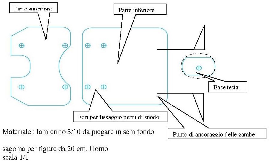

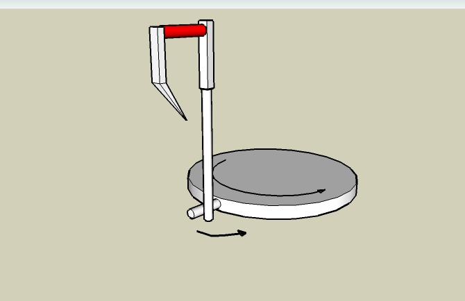

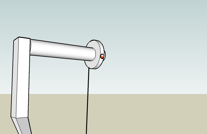

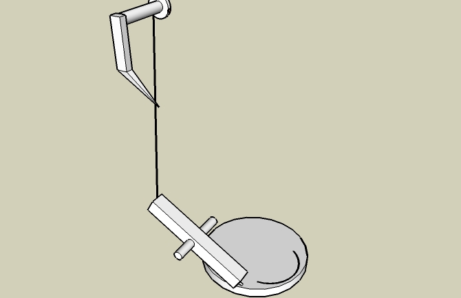

Io ci provo, vi trasmetto uno schema di sagome che utilizzo per realizzare le figure come ho descritto nel forum “è possibile creare un presepe così? “ spero possa esservi di aiuto.
75,19 KB
Modificato da - mcfive in data 03 febbraio 2009 10:47:14

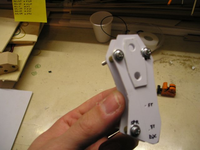

3755 Messaggi
Inserito il - 03 febbraio 2009 : 22:10:13  Mostra Profilo Invia a mecc74 un Messaggio Privato  Rispondi Quotando
io invece li faccio così
supporto/busto per statua meccanizzata da 20cm
38,62 KB
mcfive
700 Messaggi
Inserito il - 04 febbraio 2009 : 09:12:24  Mostra Profilo Invia a mcfive un Messaggio Privato  Rispondi Quotando
Interessante, ma fammi capire il busto si piega o è rigido ? quelle che faccio io dovendo piegarsi il busto sono in due pezzi e sfrutto l'interno per inserire le molle di ritorno e i tiranti che finiscono sotto il piano da attivare con le camme,
Appena posso inserisco una foto per rendere l'idea
3755 Messaggi
Inserito il - 04 febbraio 2009 : 11:47:40  Mostra Profilo Invia a mecc74 un Messaggio Privato  Rispondi Quotando
Quello della foto è rigido ma sto apportando modifiche ai supporti in modo tale da poter ottenere il piegamento del busto.

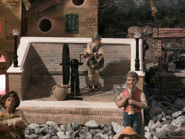

Ho incominciato con cose semplici modificando delle statuine in resina
statiche (Macellaio,calzolaio,fabbro,ecc.)dove ho tagliato il braccio,fatto uno snodo e poi con un motoriduttore lo alzavo e poi fatto ricadere giù.Per una "LOCATION"che esite solo nella mia cittadina:
79,72 KB
"Il Lavatoio", con del legno tenero (balsa per es.)ho modellato tronco,braccia e gambe,rendendole articolate, testa presa da una
statuina e poi vestendola il principio di funzionamento è spiegato nel link che segue:
http://www.presepioelettronico.it/forum/topic.asp?TOPIC_ID=738
Poi ,una volta smontato il presepio vi mostrerò la "Pompa"
69,24 KB

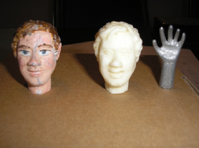

Abbiamo deciso di fare tutte le statue facendo i clachi di silicone delle teste e di crearci i vari scheletri.
Ovviamente per quest'anno inizieremo con 2/3 movimenti (+ magari un semplice mulino, un fiume con cascata o altro .. ora vediamo) per poi espanderci.

Alcuni schemi per illustrare diversi modi di ottenere uno stesso movimento...braccio che si alza (sempre se può essere utile)
35,82 KB
in rosso l'asse di rotazione all'interno della statua
30,78 KB
35,17 KB
44,21 KB
il punto rosso indica dove agganciare il filo da pesca facendolo poi passare sulla puleggia e scendere dietro
50,12 KB
Modificato da - mecc74 in data 05 febbraio 2009 15:42:03

A titolo di esempio vi posto una foto riguardante un falegname:
Taglia il pezzo di legno, si ferma, alza il busto e ruota la testa stando fermo in questa posizione per qualche secondo poi si ricurva ruotando la testa come se guardasse il lavoro che sta facendo e si rimette a segare.
Per fornire a tutti questo schema di movimento bisognerebbe fare un mucchio di disegni come ho già detto e non è facile, bisognerebbe avere la pazienza di fare delle foto mentre si realizza il pezzo, ma come credo tutti, ci si dedica il poco tempo a disposizione a creare più che a illustrare.
Non garantisco ma proverò a inserire delle foto di una mugnaio che ho in realizzazione e che sto duplicando, in questo caso il tempo è meno tiranno.
100,8 KB

Ciao JAMEG,
se posso darti un consiglio sulla clonazione, il silicone classico non va molto bene perchè troppo poco diluito e non riprende fedelmente l'originale, in commercio esistono prodotti specific.
cCome ho scritto in in altra discussione io uso un reticolato chimico bicomponente, è eccezzionale, ti consente di realizzare stampi che contengono anche i cosidetti sottosquadri senza la necessita di dividere in due lo stampo per estrarre il pezzo clonato, inoltre resiste alle colate di piombo fuso.
1 kg costo 25 euro.
Lo trovato in una ditta che si chiama Model Resine a Torino strada del Drosso 128/7 Il prodotto è il RHODORSIL RTV 3318.
tel 011/3471871 non so se vendono per posta.
Per quanto riguarda le teste, il gesso è molto fragile e tende arompersi quando lo estrai dallo stampo, consiglio di usare una resina bicomponente, anche questa la puoi trovare all'indirizzo di cui sopra, la colata asciuga in 2 ore.

mcfive
700 Messaggi
Inserito il - 10 febbraio 2009 : 10:36:54  Mostra Profilo Invia a mcfive un Messaggio Privato  Rispondi Quotando
x JAMEG,
io li coloro senza nessun problema, uso quei barattolini di vernici da modellismo, a titolo di esempio allego una foto di teste in resina e poi colorate, il colore è un po’ brutto perché è una testa che uso da mentre lavoro
52,14 KB

sulla resina coloro benissimo con gli acrilici da modellismo basta lavare i pezzi con acqua e sapone.
X cutex
A disegnare con skechtup io mi trovo malissimo......però non ho altro
Ben venga un incontro come lo scorso anno......e vista la quantità di cassaintegrazione non dovrei avere problemi ad esserci
Con la resina bicomponente da colata Sintafoam 1:1 di Prochima estrai i pezzi dopo 40 minuti......se vuoi fare qualche cambiamento al pezzo puoi estrarlo prima quando la resina è ancora morbida.

Prove di funzionamento
39,17 KB
JAMEG
35 Messaggi
Inserito il - 13 febbraio 2009 : 08:22:36  Mostra Profilo Invia a JAMEG un Messaggio Privato  Rispondi Quotando
Ma di cosa sono fatte le giunture?!
mcfive
700 Messaggi
Inserito il - 13 febbraio 2009 : 08:48:59  Mostra Profilo Invia a mcfive un Messaggio Privato  Rispondi Quotando
Ciao mecc74,
la parte sx della foto immagino sia un braccio, molto interessante lo snodo, sono pezzi gia pronti o autocostruiti?
Quel tipo di snodo, che riprende in parte una trasmissione cardanica mi risolverebbe un mucchio di problems.

Forcella autocostruita con barrette di plastica quindi replicata in resina.....nel caso specifico lo snodo non da problemi in quanto il braccio è folle e segue solo il movimento
Modificato da - mecc74 in data 13 febbraio 2009 20:49:39
