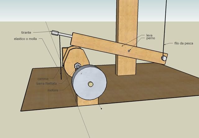

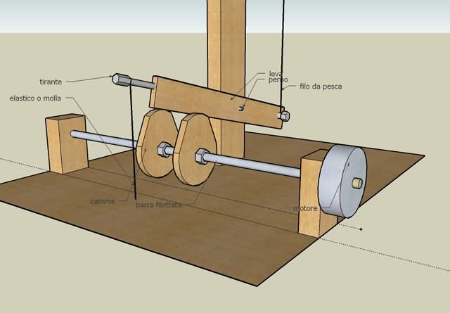

io i movimenti li faccio inserendo delle molle delle penne tra le braccia, per esempio, e il corpo poi collego il braccio con il filo da pesca ad una leva fatta con un listello di legno che si muove grazie ad un albero a camme appena posso posto una foto...il vantaggio del filo da pesca è che si possono fare molti più movimenti dato che non si vede....

ho disegnato solo un esempio del sistema delle leve...poi le camme le modifichi come vuoi a seconda del movimento da fare e pure la velocità del motorino...sopra alla struttura attacchi le statuine modificate in modo che siano sopra alla loro leva...purtroppo questo metodo necessita uno spazio al di sotto delle statue ma è molto efficace

Bravo io usavo un sistema diverso, ma alla fine il risultato è quello.
La camme la fissavo direttamente sul motore.

che cosa sono le camme
Mio Sito web:
Inserito il - 30 novembre 2007 : 13:18:32  Mostra Profilo  Rispondi Quotando
SNK hai fatto un bel lavoro, bravissimo......abbiamo talenti nascosti
KATRIELE le cam sono quei due pezzetti di legno squadrati, dove appoggia l asticella di legno con il tirante....... li possiamo fare in tante maniere dipende dal movimento e l utilizzo che uno nel vuol fare

questo sistema è utile perchè con la barra filettata si possono aggiungere molte più statue in movimento fino a creare intere scene con un solo motorino...al presepe di vecchiazzano realizzano cose mostruose in questo modo come le scene del censimento dove molte figure girando su catena si fermavano davanti allo scrivano il centurione batteva sul tamburo ...un altro centurione leggeva una pergamena e lo scrivano parlava muovendo la bocca e scrivendo con una piuma su un foglio...(il parlato era in sicrono con la voce!)

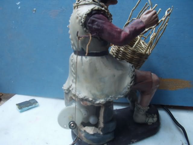

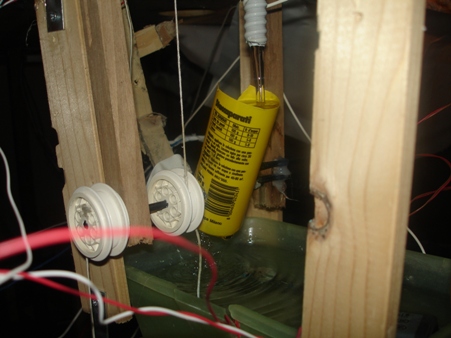

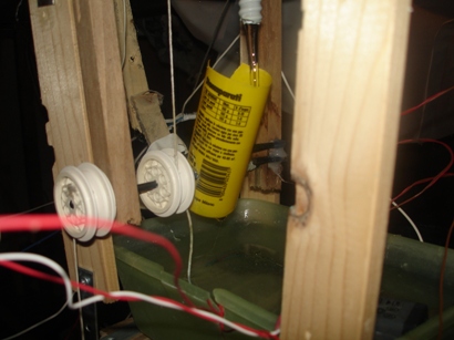

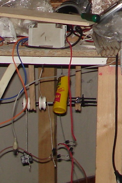

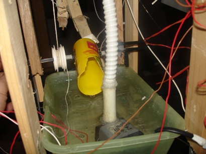

L'anno scorso per far muovere un piccolo fabbro in modo tale che desse il colpo quando il martello scende e non facesse un movimento sempre uguale ho usato un metodo che per quanto possa sembrare strano o difficile da applicare potrebbe avere delle applicazioni in altri movimenti.. Vi assicuro che sono riuscito a crearlo io che non ho grandissima praticità...
73,89 KB
Si tratta di un piccolo vasetto che è fissato su un perno girevole alla base; questo vasetto è costantemente forzato a stare posizione un po' inclinata da un fermo posto sul perno; un tubo d'acqua inizia a riempire il vasetto che lentamente con la forza del peso dell'acqua si piega e quando ha raggiunto un certo peso si ribalta completamente, svuota l'acqua e con gran rapidità ritorna in posizione iniziale; per far si che torni nella posizione originale logicamente il pezzo necessità di un contrappeso.
Il sistema può sembrare strano ma ha grande effetto. In caso se riesco manderò delle altre foto o un video che mostra il movimento.
Consiglio di scegliere bene il contrappeso e le varie posizioni che assume il vasetto. Spero che capiate il meccanismo, buon lavoro!

SNK che programma hai usato per fare il disegno al pc??
SNK
Prov.: Forlì-Cesena
Città: Forlì
419 Messaggi
Inserito il - 01 dicembre 2007 : 18:50:17  Mostra Profilo Invia a SNK un Messaggio Privato  Rispondi Quotando
per i modelli in 3D ho usato google sketchup...se guardi nel forum trovi altri post dove se ne è parlato...non è difficile da usare e se guardi su youtube trovi alcune video guide in inglese

Ciao jacobrs, per ora sono riuscito a fare soltanto delle foto, questo sabato porto un faro in chiesa e così posso farti il video.. intanto ti aggiungo queste tre foto, spero tu riesca a capire qualcosa di più.
