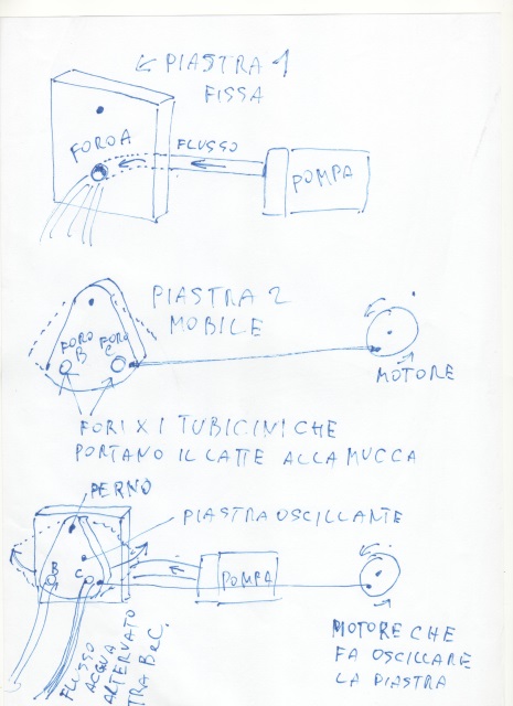

Ho il dubbio riguardante la mungitura del latte...come hai fatto a mettere il motore per l'acqua e cosa c'entra la leva(bianca) per mandare i latte attraverso i tubi? E poi se il secchio si riempe di latte come farai a svuotare per ricominciare?
Inserito il - 28 luglio 2014 : 23:26:56  Mostra Profilo Invia a mecc74 un Messaggio Privato  Rispondi Quotando
Si infatti Giorg, non mi è molto chiara la pompa per il latte, sembra una due stadi, ma non capisco come hai ottenuto la tenuta.
Per il secchio ,Giallaro, credo non si riempia mai per un semplice gioco di vasi comunicanti.
magicopresepe
Città: piacenza d'adige
451 Messaggi
Inserito il - 29 luglio 2014 : 02:58:01  Mostra Profilo  Visita l'Homepage di magicopresepe Invia a magicopresepe un Messaggio Privato  Rispondi Quotando
come dice mecc il secchio non si riempie mai perchè sotto c'è un tubicino che mantiene sempre il livello uguale tra il secchio e la vaschetta verde.
x la pompa, quella plastica bianca che vedi andare avanti e indietro non è la pompa, ma solo un deviatore di flusso,la pompa vera e propria è una comunissima pompetta da acquario che spinge l'acqua mediante un tubicino in un foro nella plastica bianca fissata alla parete della vaschetta.
la plastica bianca che si muove non fa altro che fare combaciare alternativamente i due tubicini che portano il latte con il foro dove c'è il flusso dellacqua

Il deviatore di flusso è anche quella una tua realizzazione o lo si pùo acquistare da qualche negozio? e comunque come dicono dalle mie parti quelli che inventano le cose più "strane" non dormono la notte, (guarda a che ora hai risposto?),comunque sei il più grande nella realizzazione dei meccanismi.
Inserito il - 29 luglio 2014 : 12:21:08  Mostra Profilo Invia a GIALLARO un Messaggio Privato  Rispondi Quotando
Il deviatore di flusso non so dove l'ha preso... magari se l'ha preso dal rubinetto.... puoi dirmi dove l'hai reperito.

Deviatore di flusso è solo una parola che ho usato io per descrivere una cosa,ma me la sono fatta io, non è niente di che, sono solo due piastre accostate, una con un foro dove enra l'acqua che arriva dal motorino e un'altra pastra che oscilla con due fori dove vengono inseriti i tubicini che portano l'acqua alla mucca, provo a fare un disegno vediamo se riusciamo a capirci
77,01 KB
spero che si capisca .

Messaggio inserito da magicopresepe
Che meraviglia ! Tutta meccanica !
Io avrei complicato il tutto con microprocessori e servocomandi...
Una domanda: ma il latte ??????
E' latte oppure qualche altra cosa ???
al momento ho usato acqua con il 20 % di latte, avevo pensato di usare l'olio emulsionabile da raffreddamento ma mi hanno detto che deteriora
la pompa dell'acqua percui non ho voluto rischiare, se qualcuno ha qualche suggerimento sono interessato
