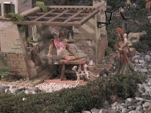

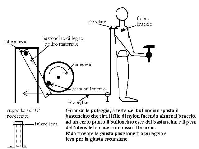

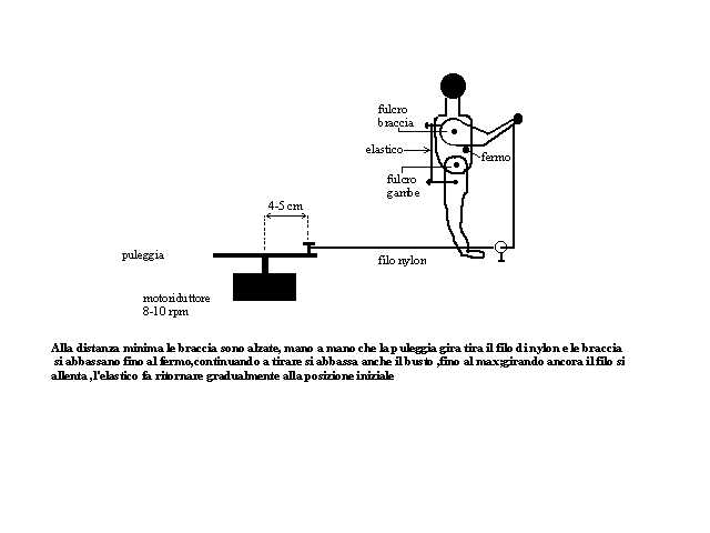

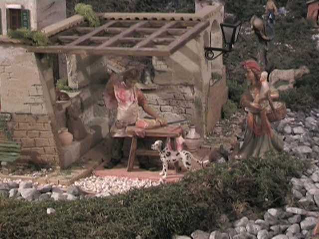

Ciao ti invio uno schemino per come ho risolto il problema del macellaio
(scusa non sono un bravo disegnatore)ciao

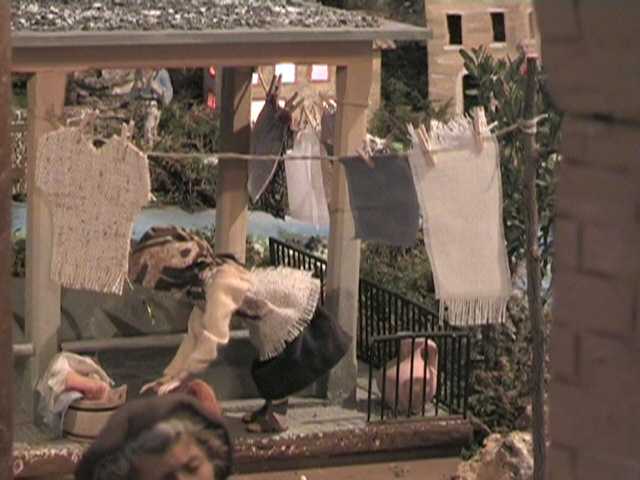

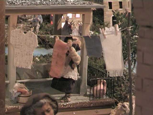

realizzazione lavandaia

scusa l'effetto e molto bello pero volevo sapere la lavandaia che lava i panni al fiume...

Ciao,katriele93,penso che data la tua giovane età sarà difficile osservare una massaia moderna a lavare gli indumenti in un ruscello
(tuttalpiù a pigiare il tasto di avvio di una lavabiancheria),quindi in uno sforzo di immaginazione la metterei in ginocchio sul greto del fiume
che ritmicamente affonda gli indumenti nell'acqua e poi li tira fuori.
analizzando lo schemino già inviato,le taglierei le gambe e le farei sporgere di dietro sotto i suoi vestiti,eliminando il fulcro delle gambe
e il fermo sotto le braccia,fermo restando il resto.Una precisazione:
l'elastico va fissato su entrambe le braccia cioè a "V".Se poi la tua intenzione è quella dello strofinio del sapone sull'indumento,
sostituisci un braccio con una molla che poi rivesti con una manica a fisarmonica e con il solito filo di nylon che tira e che molla,che tira e che molla ecc. ecc......
Per fds1987:sfrutta lo stesso principio della "lavandaia":metti a quattro zampe quell'obbrobrio di disegno che ho fatto:togli il fulcro delle gambe e sposta quello delle braccia al collo della ipotetica capretta,fissa l'elastico dalle "corna" alla "coda" e il filo di nylon alla "barbetta" che tira da dietro il tutto ben mimetizzato dalla folta "lana".Dovrebbe funzionare(il sottoscritto non lo ha mai fatto)
