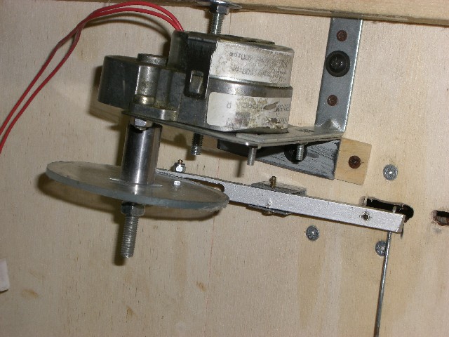

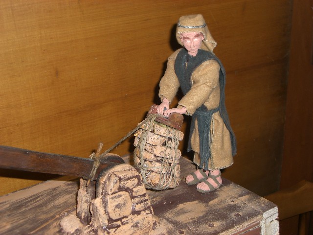

Conosco personalmente chi ha realizzato quei movimenti e ho appreso la tecnica per la realizzazione dei movimenti, in realtà dietro a tutti c'è un ex capo officina fiat, è lui che risolve tutti i problemi meccanici mio grande amico.
Comunque per arrivare a quei livelli bisogna essere muniti di pazienza, attrezzatura e se si vuole fare le cose fatte bene anche di soldi.
Convengo con chi a detto che ci sono troppi movimenti, in effetti il realizzatore pensa troppo hai movimenti e poco alla coreografia e alle proporzioni oltre ad eliminare tutti i cigoli dei meccanismi molto fastidiosi.
I movimenti lo già scritto da altre parti sono ottenuti con leve mosse da camme, unico motore sottostante giri mediamente 5/6 RPM 220 volt.
Qui l'artista ha di suo la grande manualità per la realizzazione delle teste, mani e piedi che sono in piombo di queste parti si è fatto degli stampi da cui può ottenere copie infinite, la tecnica usata è quella dei dentisti calco, controcalco e stampo.

Personalmente uso la stessa tecnica ma i mie personaggi sono tutti in stile orientale e quindi per certi versi più facili da vestire.

vorrei apprendere di piu da te come fai i movimenti,mi piace quella statuina che hai fatto,se puoi metti altre foto sui meccanismi e sulle statue

Vorrei aiutarvi tutti ma spiegare la realizzazione di un meccanismo è difficile, un disegno è molto più comprensivo, comunque ci provo.
La tecnica di base è quella di un motore che fa girare un albero meccanico, su questo albero sono montate della camme.
Le camme girando spingono delle leve sulle quali sono agganciati i tiranti che vanno all’interno della figura.
Faccio un esempio: Creazione di un fabbro
PRIMO MOVIMENTO se voglio riprodurre il movimento del braccio che batte il martello, la camma dovrà essere conformata con dei salti in maniera che la leva ritornando in posizione rilascerà il tirante il quale rilasciandosi, farà cadere il braccio con il martello e così via.
Il personaggio dopo che a battuto il ferro una serie di volte, rialza il busto SECONDO MOVIMENTO e ruota la testa TERZO MOVIMENTO, per fare ciò il busto è costituito da due parti superiore ed inferiore imperniate tra di loro in maniera che possa piegarsi, in pratica due cilindri in lamiera fine di diametro diverso in cui quello superiore va smussato per consentire il piegamento.
Le due parti sulla parte costituente il retro della figura sono aperte per consentire l’inserimento delle leve e degli altri meccanismi.
All’interno va collocata, sul perno che consente la piega delle due parti, un molla che riporta sempre in posizione di piegato il busto.
Sulla parte inferiore, sempre all’interno si deve saldare a stagno una piccola asta conformata sulla quale, in punta va infila un asola di ferro collegata al perno verticale che sorregge la testa.
Ovviamente la testa con il relativo perno per ruotare deve passare attraverso due piccole staffe (anch’esse saldate all’interno).
Sul busto superiore va collegata l’asta che andrà alla sottostante leva mossa da una specifica camma anch’essa conformata ad doc.
Il tirante messo in tensione dalla camma raddrizzerà il busto soprastante (2° movimento) che automaticamente fare girare la testa. (3° movimento).
Per effetto dello sfasamento delle camme il busto si ripiegherà e la testa si raddrizzerà e il braccio riprenderà a martellare e cosi di seguito.
Come vedete è molto difficile farsi capire, ma soprattutto per fare queste cose bisogna acquisire diverse tecniche e realizzare tutti i pezzi specifici (teste, mani, piedi, atrezzi, ecc.) per poi arrivare al montaggio definitivo, io realizzo quasi tutto in piombo, materiale facilmente reperibile e lavorabile.
In linea di massima posso aggiungere che i vari tiranti, perni,ecc sono realizzati in filo di ferro opportunamente raddrizzato e per evitare il loro sfilamento o per tenerli fermi nella loro posizione, si utilizzano delle piccole porzioni di filo di ferro diametro piccolissimo arrotolato a mo di molla e saldati a stagno.
Le molle si fanno in caso utilizzando il filo armonico e qualche attrezzo auto costruito utilizzando le aste di un ombrello.
Spero di essere stato sufficientemente esaustivo nella spiegazione.
