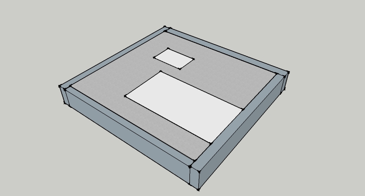

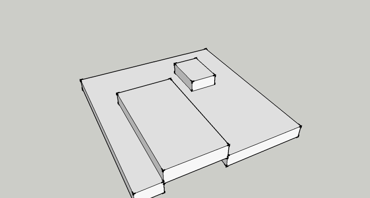

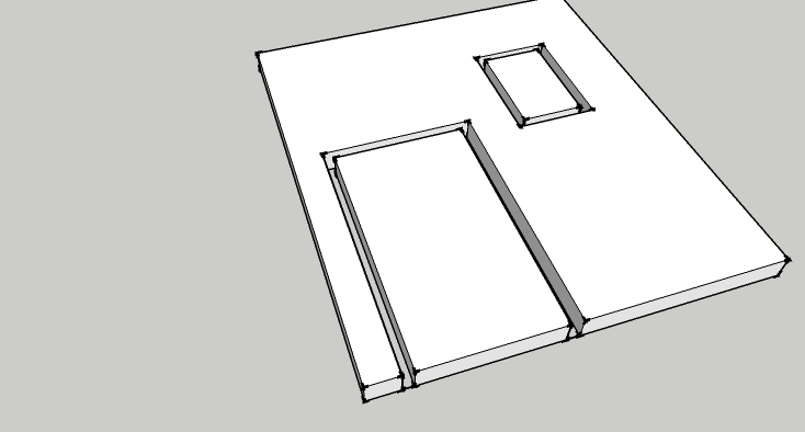

Prendiamo un pannello di polistirolo delle dimensioni della nostra parete (quello sperimentale di cui foto è da 10mm di spessore)

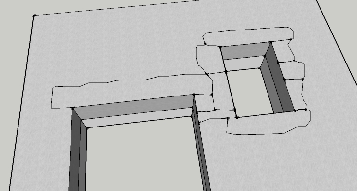

Disegnamo e tagliamo, con un cutter, porte e finestre
36,17 KB
Solleviamo senza rimuoverle porte e finestre
40,32 KB

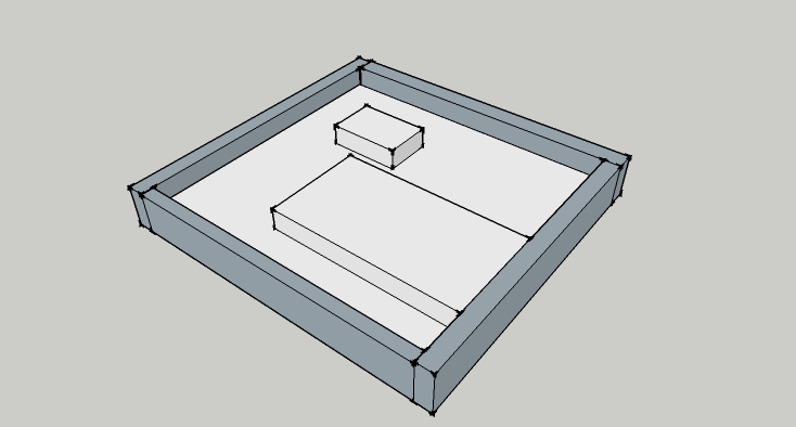

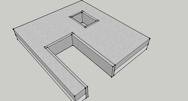

Con 4 blocchetti di polistirolo creiamo le sponde
67 KB

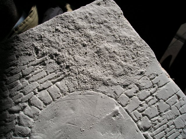

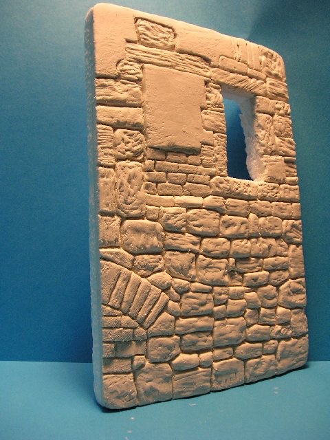

Cominciamo ad incidere i mattoni con un tagliabalsa
129,57 KB
Immagini di un mio esperimento con tale tecnica.
81,72 KB
79,63 KB
La scagliola preparata come indicato precedentemente resterà morbida molto a lungo, nel caso divenisse troppo dura inumidire la parete con un pennello intriso d’acqua.

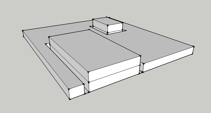

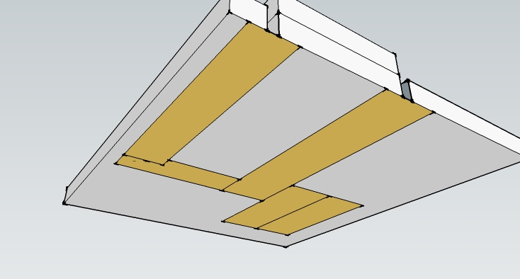

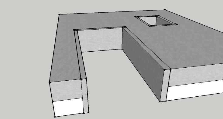

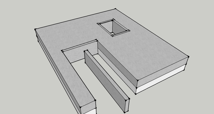

Per coprire queste zone ci sono diversi modi:
uno consiste nel preparare delle placchette (spallette)di gesso da applicare al muro
89,55 KB
83,99 KB
87,48 KB

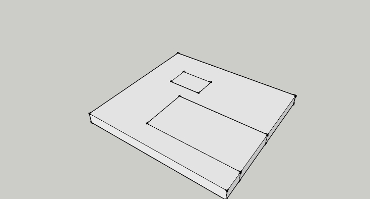

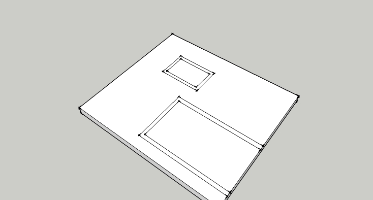

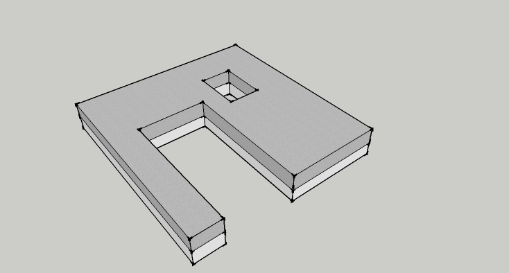

Un altro modo consiste nel maggiorare le dimensioni di porte e finestre per ottenere in colata lo spessore del muro in gesso.
Quindi tracciare porte e finestre come in precedenza
Maggiorare di es 5mm per lato le dimensioni di porte e finestre
42,96 KB
Clonare porte e finestre e applicarle all’originale
50,15 KB
55 KB

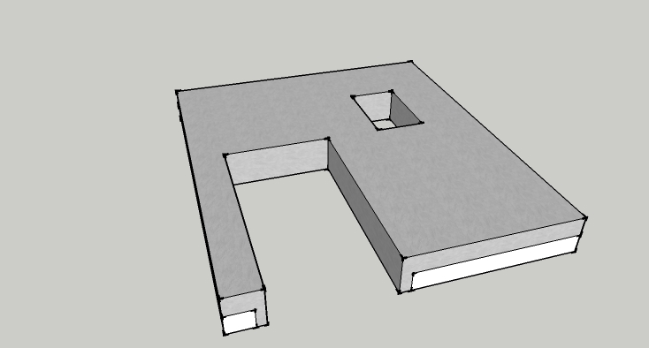

Sigillare il fondo con “cartagommata”
88,78 KB
Applicare le sponde allo stampo e colare la scagliola secondo metodologia descritta prima
Una volta indurita la scagliola il risultato sarà il seguente
59,94 KB

Copio un messaggio di opitk90
per rendere la discussione più completa:
"Salve a tutti e scusate la banale domanda.
Ho letto e riletto la tecnica catalana e ho fatto anche delle prove, sonon rimasto un po perplesso quando si tratta di unire le varie facciate di una casa.
cerco di spiegarmi meglio:
sul polistirolo io faccio la mia colata di gesso, dopo di che una volta asciutto il tutto, provo ad unire le pareti, ma resta scoperto un lato di polistirolo quando unisco le pareti.
l immagine qua sotto, in rosso la colata di gesso in nero il polistirolo, nei punti di unione si vede cmq il bordo del polistirolo.
come si fa x ovviare??
grazie a chiunque voglia darmi delle delucidazioni."
Modificato da - mecc74 in data 17 ottobre 2010 14:27:27
Inserito il - 17 ottobre 2010 : 14:22:30  Mostra Profilo Invia a mecc74 un Messaggio Privato  Rispondi Quotando
Ricopio risposta di fabiowarrior1:
"è semplice.....
ci sono diversi modi.....
il primo è togliere il polistirolo (quanto basta)da entrambe le facciate in modo da far combaciare gli spigoli.
"blindare il retro"nel senso da attaccarli benissimo con colle o altro....
poi con la solita pastura di gesso catalano lo si ristucca dopo aver bagnato il tutto e si riprende le incisioni.....
oppure si incollano le facciate normalmente.
con il cutter si toglie un paio di millimetri di polistirolo e si stucca sempre col gesso come deto prima e si continua l incisione......"
Modificato da - mecc74 in data 17 ottobre 2010 14:36:57

Inserito il - 22 ottobre 2010 : 18:15:05  Mostra Profilo Invia a blue_sky un Messaggio Privato  Rispondi Quotando
Che ne dite?

Inserito il - 22 ottobre 2010 : 22:44:51  Mostra Profilo Invia a blue_sky un Messaggio Privato  Rispondi Quotando
Messaggio inserito da mecc74
Messaggio inserito da blue_sky
Che ne dite?
Non si vede l'immagine....
Come???? Io la vedo.....
Inserito il - 23 ottobre 2010 : 00:05:40  Mostra Profilo Invia a renzo50 un Messaggio Privato  Rispondi Quotando
Anchio la vedo, mi sembra che la porta sia un pò piccola rispetto alla finestra poi io di solito cerco di variare di piu la disposizione delle pietre ma comunque è un buon lavoro complimenti.
Modificato da - renzo50 in data 23 ottobre 2010 00:07:00
Inserito il - 23 ottobre 2010 : 14:22:05  Mostra Profilo Invia a mecc74 un Messaggio Privato  Rispondi Quotando
Ok ora le vedo anch'io.... qualche problema forse
La porta sembra piccola, o la finestra è grande.
Modificato da - mecc74 in data 23 ottobre 2010 14:23:51
