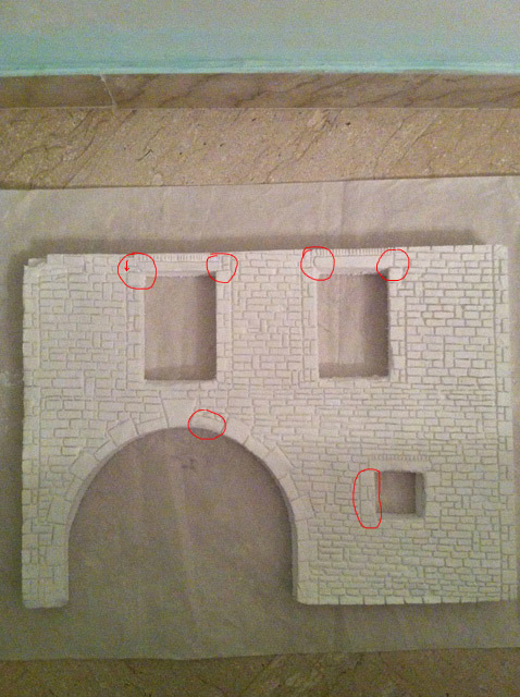

Inserito il - 30 ottobre 2010 : 17:55:33  Mostra Profilo Invia a blue_sky un Messaggio Privato  Rispondi Quotando
Novità.....
Modificato da - blue_sky in data 30 ottobre 2010 18:04:00
Inserito il - 30 ottobre 2010 : 22:32:01  Mostra Profilo Invia a Cap. Harlock un Messaggio Privato  Rispondi Quotando
Ciao blu_sky. Secondo me ci sono dei piccoli dettagli che potresti migliorare:
123,08 KB
Penso che l'architrave dovrebbe arrivare almeno alla fine della pietra su cui poggia (come indicato dalla freccia). In alcuni punti invece sembra quasi non poggiare per niente.
Rimango poi convinto della necessità di fare le pietre che sorreggono l'architrave più grosse
ed infine io farei più spesse anche le pietre dell'arco grande (che ho evidenziato cerchiandole in rosso).
Secondo il mio parere questo renderebbe più realistico il tutto.
Ovviamente queste sono mie opinioni per cui prendile con beneficio d'inventario, in fin dei conti il presepe deve piacere prima di tutto a te.

la statica degli edifici è un dato di fatto non un'opinione
di architrave così non ne vedrai mai altrimenti crollerebbe tutto!

Ma esteticamente com'è? È accettabile?
Inserito il - 31 ottobre 2010 : 09:02:33  Mostra Profilo  Rispondi Quotando
l importante e applicarsi BLUE_SKY..... direi li devi un pò scolpire di più....l architrave quoto ROX

Messaggio inserito da renato58
Scusate se mi intrometto, ma come si fa questo metodo della goccia?
grazie
Renato, il metodo della goccia, credo sia quello di mettere del gesso liquido sui sassi, in modo da dare del movimento alla lastra di gesso.
Per intenderci è quello che vedi nella 1° foto di questa pagina, dove alcuni sassi sono più sporgenti di altri.
Devi usare del gesso liquido (e credo che arrivi da qui il termine goccia) perchè altrimenti se lo usi un po' più duro, ti asciuga subito appena lo appoggi sulla lastra.
Ricordati però di bagnare con un po' d'acqua la lastra, altrimenti si asciuga anche con il gesso liquido
Messaggio inserito da annamaria72
La domanda potrà sembrare banale e scontata ma quali attrezzi si dovrebbero usare x incidere il gesso? :)
Annamaria, si usano principalmente punteruoli e sgorbie da legno.
Entrambi sono in vendita nei negozi di bricolage, ma per quando riguarda i punterioli, puoi anche auto-custrirtelo utilizzando un chiodo. Altri usano anche i ferri da dentista.
Potresti anche prendere un vecchio e piccolo cacciavite e molarlo fino a farlo diventare un punteruolo.
come vedi le soluzioni sono diverse, con un po' d'ingegno riesci a costruirtelo senza problemi.

grazie LucaPC proverò anche questa tecnica che sembra interessante e sopratutto utile|

Grazie x la risposta, Luca.. Al mio primo approccio con questa tecnica avevo usato un chiodo.. un pò grosso x la verità.. Deduco che in base a ciò che si vuol fare occorra una punta dalle giuste misure.. :) buona giornata
luca ti ha risposto molto bene, io volevo aggiungere che per incidere il gesso io uso una matita portamine dove invece del carboncino ci ho infilato dentro un piccolo chiodino di quelli usati per appendere i quadretti e vado una meraviglia, per le incisioni + grossolane uso un piccolo cacciavite.
mpcpresepi
Città: monte porzio catone
811 Messaggi
Inserito il - 14 settembre 2011 : 16:47:40  Mostra Profilo  Visita l'Homepage di mpcpresepi Invia a mpcpresepi un Messaggio Privato  Rispondi Quotando
Cari amici un modo buono per lavorare il gesso sulla parete è con attrezzi tipo quelli che uso io , e li usa pure Pigozzi, quelli per incidere il legno per intenderci.. un metodo alternativo a quello della goccia per movimentare i mattoni è lavorare la parete creando dei buchi avvallamenti e altro prima di inciderla..
grazie
ciao a tutti

Messaggio inserito da chek
Ottimo consiglio Chek,in effetti sarà più maneggevole usare la 'matita chiodata'. Intanto ho fregato un vecchio arnese che si usa x rimuovere le carie ad un mio amico dentista.. :)

Messaggio inserito da mpcpresepi
grazie
ciao a tutti
In pratica così ti porti il lavoro avanti.. :) grazie ragazzi x quanto fate.. e soprattutto x la pazienza.. :)
