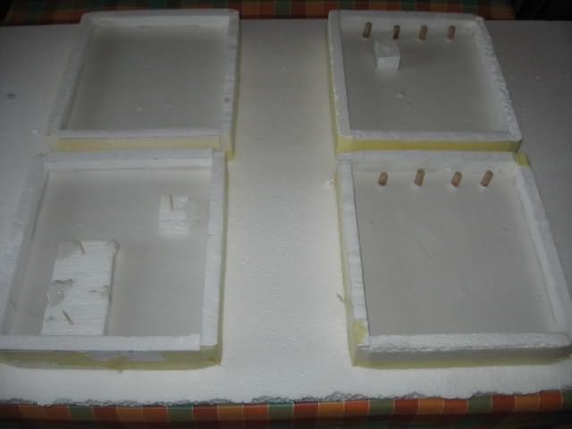

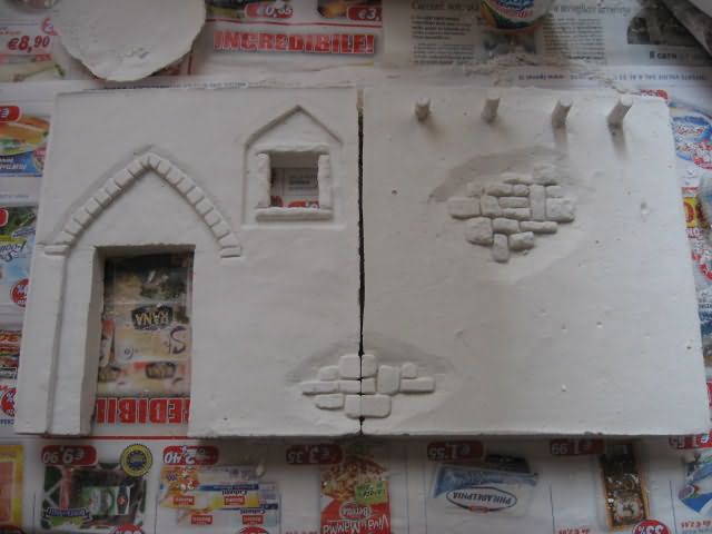

Ho iniziato la costruzione della mia nuova casetta :-)..
Dopo aver fatto le colate per le quattro pareti ho inciso le pietre, alcune delle quali sono state rigonfiate.

perfetto Parmenione...... e la tecnica catalana funziona a dovere, quei filmatini sono l oro del mondo c è il copyright purtroppo
un lavoro pulito bravissimo

chiedi a ziopatri se ha delle foto di alcune lastre prodotte in negativo con la base in argilla, di tanto in tanto lui fà qualche lezione, ti permette di lavorare in negativo in maniera che eviti di dover scolpire in modo innaturale le pietre per farle fuoriuscire.
il risultato: pietre che fuoriescono dal piano dell'edificio il quale non viene intaccato.

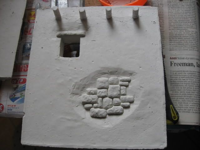

Con l'aiuto di un pennello ho picchiettato del gesso su le pareti per dare così un effetto ruvido.

perfetto Parmenione anch io utilizzo quella tecnica sul polistirolo
parete stuccata con strato leggero, rendo liscia la parete con il pennello da pittore bagnato, e poi punzecchiono come ai fatto proprio
