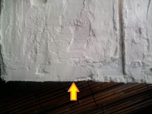

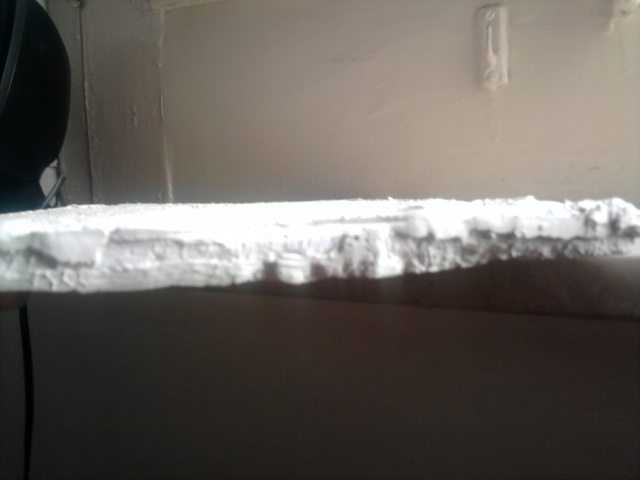

Grazie Massimo e grazie a tutti per la risposta, ma il problema purtroppo rimane. Il gesso non aspetta 15 minuti come dice quel topic. E, ho provato a farlo cadere a pioggia senza mescolarlo come mi avete consigliato, il problema è che da quando diventa yogurt a quando lo spalmo, solidifica rapidamente e a differenza della parete del topic consigliatomi da Massimo e me viene un aborto di parete con punti dove ce n'è di più e punti dove è di meno perché non sono riuscito in tempo a spalmarlo omogeneamente.
Inoltre ho anche provato a bagnarlo come mi si consigliava, per poterlo lavorare, ma il massimo che riesco a fare è inciderlo, perché per lisciarlo o per creare l'effetto "stropicciato" con il pennello, questo è solo un sogno fantascientifico.
Comunque ho provato a graffiare e rovinare il polistirene e questa volta sembra abbia preso bene il gesso. Almeno questo problema sembra che si sia risolto, grazie :)

graffiando il polistirene sembra abbia risolto il problema di aderenza. Tuttavia resta il problema della velocità con cui questo solidifica e condensa. Faccio come mi è stato consigliato: della consistenza dello yugurt, ma quando lo stendo inizia ad addensarsi, diventa sempre più duro fino a quando non riesco più a stenderlo in modo uniforme e ho questa sorta di onde orribili, per non parlare della superficie increspata e piena di difetti.

Forse nel mio piccolo posso tranquillizarti in merito alle increspature.
In teoria il gesso se è troppo compatto si fa fatica a livellarlo, mentre se è troppo liquido è possibile che si formino dei depositi di gesso sulla superficie de polistirolo quando l'aqua si asciuga, creando dei dislivelli (lievi).
Comunque non devi preoccuparti delle increspature anzi è proprio quello che si vuole ottenere (purchè non siano un pugno nell'occhio). Quando il gesso e quasi asciutto, ma ancora umido da poterlo ancora "lavorare", puoi farti una scodella di gesso ancora liquido (ma non troppo) e con un pennello un po grosso e morbido (non serve la spatola fidati) puoi livellare la tua parete pucciando il pennello nel gesso liquido e con pazienza ritoccando le parti che a tuo avviso sembrano troppo increspate o non livellate.
Ogni tanto scarica il pennello dal gesso in eccesso in un recipiente con acqua e poi riprendi con pazienza.
Il tutto si livellerà fidati, un po' di pazienza.
Ripeto l'increspatura alla fine e l'effeto che si vuole ottenere.
Anche perchè una parete con delle piccole increspature, durante la colorazione finale, si può sfumare con pennello asciutto.

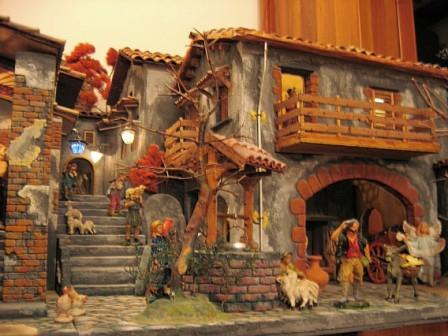

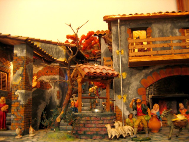

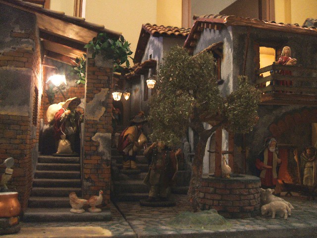

Sotto c'è la foto del mio primo presepe.
La casa della natività che vedi sulla destra e ottenuta con tecnica catalana. Io ho utilizzato polistirolo da 2 cm giustamente con qualche leggero buchettino sul polistirolo in modo che il gesso rimanesse aggrappato meglio.
Anch'io alla fine ho avuto dei lievi dislivelli e increspature che ho corretto nel modo in cui ti ho detto sopra.
Le pietre intorno all'ingresso della natività, le ho fatte mentre il gesso era in fase di essiccazione, cioè quando è ancora possibile lavorarlo e inciderlo agevolmente (l'ideale).
Tieni conto che all'epoca di questo lavoro, non sapevo neanche che stavo eseguendo la tecnica catalana. Istintivamente ho pensato che quello era il modo giusto per fare una parete con gesso abbastanza leggera e da poter incidere in modo agevole.
Anche il pozzo è stato fatto con la stessa tecnica.
84,99 KB
32,4 KB
quest'anno ho sostituito l'albero vicino al pozzo, perchè il precedente era ormai rovinato.
93,04 KB

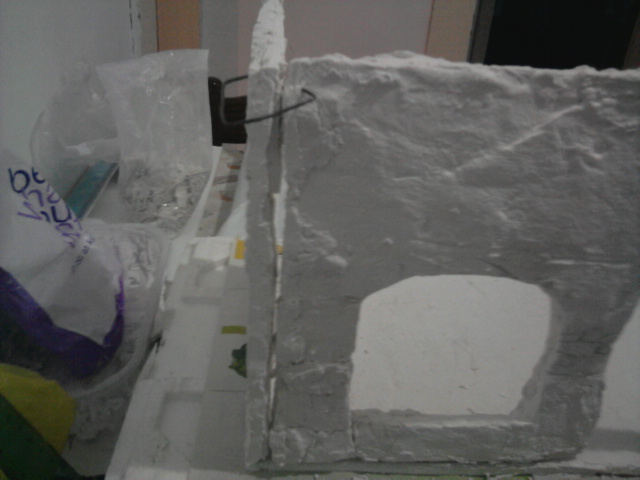

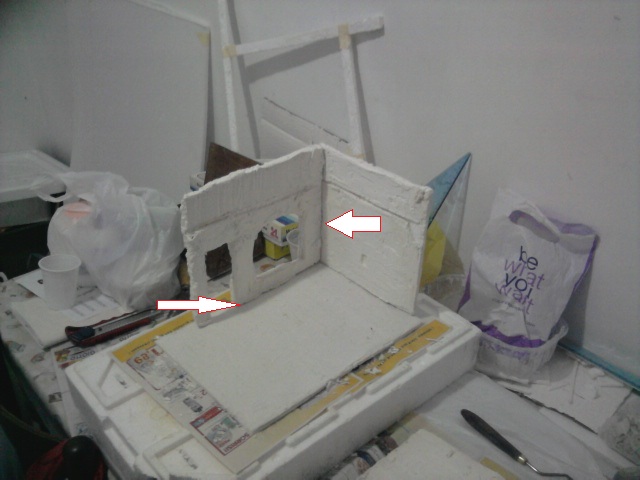

Io faccio come suggerito in tanti altri topic per la tecnica catalana:
Metto la parete in polistirene, lo graffio un po', poi metto intorno le sponde in modo che il gesso non coli via, quindi quando il gesso ha la densità dello yogurt lo faccio colare sulla parete in polistirene. Purtroppo però non si dispone in modo uniforme sulla parete, ma scivola lentamente e non in tutti i punti si deposita allo stesso modo, quindi mi ritrovo con alcuni punti dove c'è più materiale ed altri punti dove ce n'è di meno e sono dunque costretto (e anche rapidamente vista la velocità in cui solidifica) di usare la spatola per lisciarlo.
Poi quando si è solidificato ma è ancora morbido per lavorarlo, posso inciderlo, fare pietre, disegnare mattoni e tutto il resto.

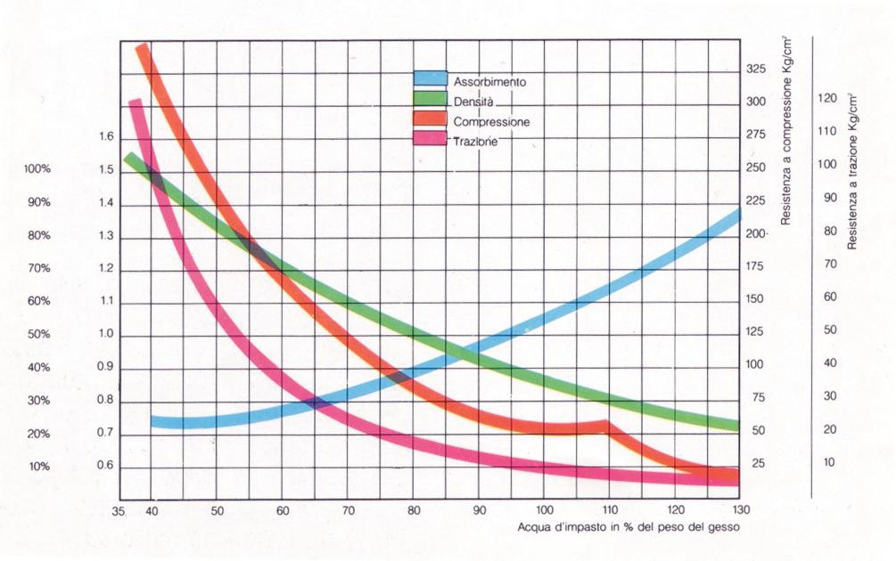

Marino, non è così!
Prova fare un po' di gesso e mescolalo molto, vedrai che una volta asciugato è molto più duro!
Prova anche a mettere poco gesso nell'acqua e poi a colarlo, avrai un gesso che una volta asciutto schiacciandolo con le dita si schiaccia!
Infine prova a farlo pastoso e stenderlo con la spatola, così è ancora più duro!
Ed in ogni modo che lo fai, noterai che il gesso ha anche un peso diverso! Non so a cosa sia dovuto, una spiegazione chimica e/o fisica ci sarà, ma è così!

Scusate ancora sono riuscito a trovare della documentazione che potrebbe spiegare quello che dite.
In effetti la densità cambia in funzione del rapporto gesso/acqua.
Tempo di presa
Se paragoniamo il di tempo di presa del
gesso con quello di altri leganti (calci,
cementi), non c'è dubbio che siamo in
presenza di un prodotto a presa rapida. Si
deve però rilevare che il tempo di presa
del nostro materiale può essere regolato
in dipendenza della percentuale delle
differenti fasi (qui fra parentesi ci sono le formule chimiche di alcuni elementi tra i quali l'aqua), ovvero, del processo
di cottura cui è stato sottoposto il
minerale.
Il tempo di presa può, inoltre,
essere regolato con l'aggiunta di
modificatori di presa.
L'aggiunta di questi ultimi consente di
ottenere tempi di presa che variano da 8 a
60 minuti primi ed oltre, se richiesto.
Nella Figura 1 è riportata la variazione di
alcune caratteristiche (densità,
assorbimento, resistenze meccaniche) in
funzione del rapporto acqua/gesso.
82,4 KB
Inserito il - 29 gennaio 2013 : 09:29:51  Mostra Profilo  Rispondi Quotando
Mecc è stato più chiaro di me e grazie Marino per l'approfondimento, molto interessante!
Non sei pesante, tutt'altro: almeno abbiamo capito cosa succede ed abbiamo scoperto che i presepisti non stravolgono la fisica! eh eh!!!
E' la densità che cambia, e quindi credo di poter dire che visto che la densità è formata da Massa(kg)/Volume(m3), cambia anche il peso!
A parità di volume, se è meno denso è più leggero il gesso!

Inserito il - 01 febbraio 2013 : 18:14:11  Mostra Profilo  Visita l'Homepage di Albagor Invia a Albagor un Messaggio Privato  Rispondi Quotando
Ragazzi, ho un grossissimissimo problema che da 4 giorni e tre tentativi mi blocca e mi impedisce di andare avanti:
ho risolto il problema delle colate nelle pareti di polistirene, ma adesso mi trovo una base e tre pareti. Non riesco ad unire questi quattro pezzi. Sono bloccato, ho provato con il gesso ma alla prima vibrazione gli angoli saltano e le pareti collassano. Ho provato con lo stucco per il muro, ma alla prima trazione ecco che si spacca tutto e le pareti crollano. Non so proprio come risolvere il problema.
Sinceramente mi sto fortemente demoralizzando. Come fate voi?
Non è saggio colui che conta le gocce di pioggia, ma colui che comprende il perché l'acqua cerca il terreno
Modificato da - Albagor in data 01 febbraio 2013 18:52:42

Inserito il - 01 febbraio 2013 : 18:57:51  Mostra Profilo  Visita l'Homepage di caniggia67 Invia a caniggia67 un Messaggio Privato  Rispondi Quotando
Ciao,riesci a postare qualche foto per capire meglio il tuo problema?
Albagor

Inserito il - 01 febbraio 2013 : 19:18:11  Mostra Profilo  Visita l'Homepage di Albagor Invia a Albagor un Messaggio Privato  Rispondi Quotando
Certo. non ho fotocamera quindi la qualità delle immagini fanno schifo ma ti faccio vedere anche a distanza, tanto credo si capisca ugualmente:
76,09 KB
Queste sono le pareti che voglio unire e le frecce indicano i lati che non riesco a far congiungere né con gesso, né con stucco.
Mentre qui sotto c'è il particolare dell'angolo. Io riempio gli spazi di gesso, riempio tutto, faccio espandere il gesso anche lungo la parete in modo che abbia una maggiore presa non solo sul punto in cui lo metto, ma comunque sia non mi regge, non dura e crolla tutto.

Non c'è molto supporto dietro alla lastra di gesso.
Prova con un parallelepipedo di polistirolo incollato in angolo col vinavil...

Ciao Albagor
Accidenti.
Da un lato di una singola lastra dovresti avere il foglio di polistirolo di almeno 2 cm su cui hai colato un mezzo cm circa di gesso, inoltre sul perimetro della singola lastra, che hai o avresti dovuto proteggere con le assi di legno per delimitare e arginare la colata di gesso, il gesso e il polistirolo dovrebbero risultare dritti allineati e perfettamente in bolla, ma non vedo questo nelle foto. Credo sia per questo che non riesci ad assiemare le lastre.
Postane una foto più chiara che mostra tutte le facce di una singola lastra.

Marino, ciao, ti ricordi quando scrissi che le mie pareti hanno avvallature e non sono perfettamente livellate? Ecco, il problema è quello: se guardi la foto di sotto che è longitudinale, ti accorgerai che nello spessore della mia parete ci sono punti più spessi e punti più sottili
63,71 KB
Quindi quando io mi trovo ad accostare (come puoi vedere qui sotto) i lati perfettamente "a piombo", seguendo la tecnica catalana, con le sponde in polistirolo per proteggere la colata di gesso ecc...
79,34 KB
ecco che quando lego le due parti e riempio le fessure con gesso e pietre come si fa in muratura, ecco che inizialmente mi si solidifica, è rigido. Poi con semplici vibrazioni e piccoli scuotimenti ecco che si spacca tutto. Le pareti collassano e tutto crolla vanificando il mio lavoro.
Sono 4 giorni e tre tentativi che tento di fare e non ci riesco. A questo punto sto per arrendermi. E' qualcosa che non comprendo e arrancare per ipotesi e fallimenti non è molto costruttivo
