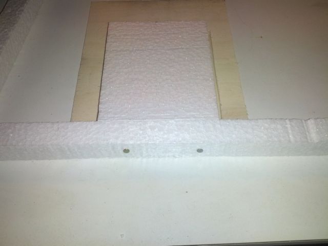

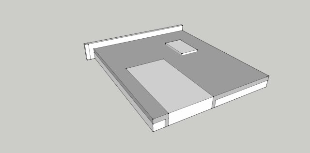

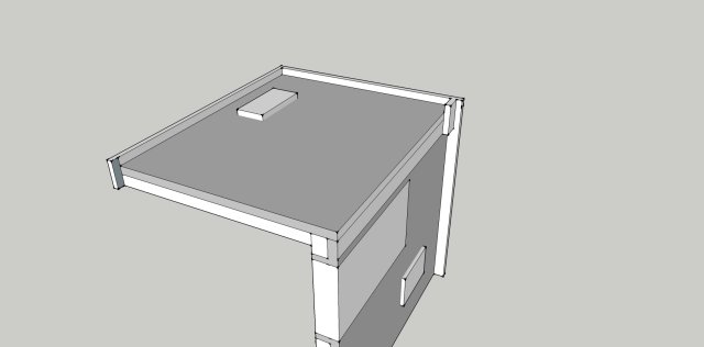

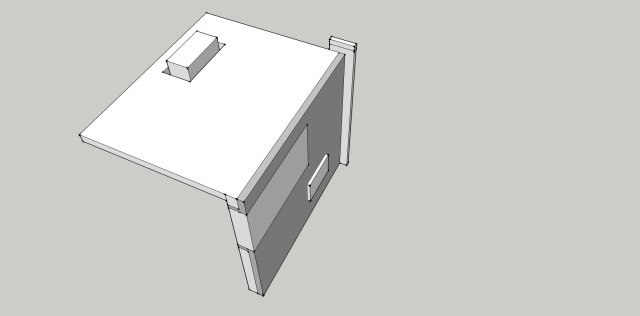

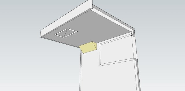

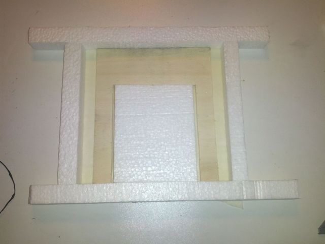

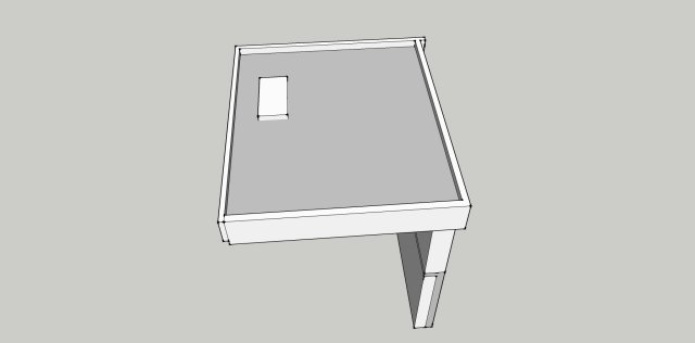

Prendiamo un pannello di polistirolo delle dimensioni della nostra parete (quello sperimentale di cui foto è da 10mm di spessore)
Disegnamo e tagliamo, con un cutter, porte e finestre Immagine:
 36,17 KB
Solleviamo senza rimuoverle porte e finestre Immagine:
 40,32 KB

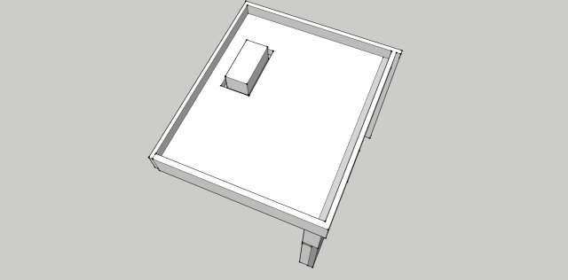

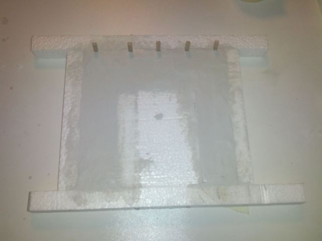

Con 4 blocchetti di polistirolo creiamo le sponde Immagine:
 67 KB

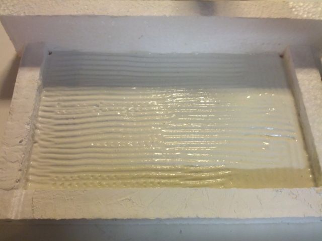

Prepariamo la scagliola, deve essere piuttosto liquida e avere una consistenza tipo panna da montare o appena un po’ di più. Non c’è una regola fissa per le proporzioni. Mescoliamo bene e lasciamo riposare per 10-15 minuti, in funzione della temperatura ambiente avremo una reazione più o meno veloce. Di tanto in tanto mescoliamo,(all’occorrenza, se trascorsi 15 min l’impasto appare ancora troppo liquido, aggiungiamo gesso e mescoliamo) Quando il nostro impasto avrà raggiunto la consistenza “yogurt” versiamolo nello stampo preparato prima col polistirolo. (Immagine:
 67,23 KB

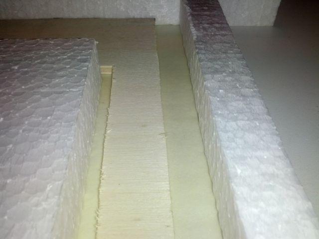

Trascorsi altri 15 minuti circa (o cmq quando la scagliola sarà solida), rimuoviamo le sponde, le porte e le finestre Immagine:
 58,6 KB

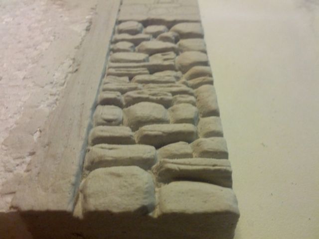

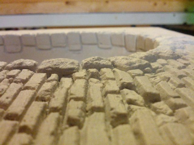

Cominciamo ad incidere i mattoni con un tagliabalsa Immagine:
 129,57 KB

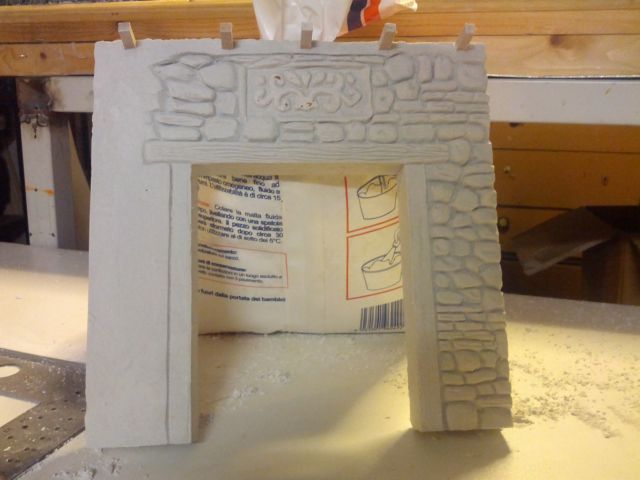

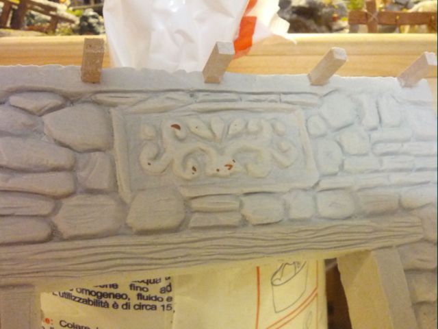

Immagini di un mio esperimento con tale tecnica. Immagine:
 81,72 KB
 79,63 KB
La scagliola preparata come indicato precedentemente resterà morbida molto a lungo, nel caso divenisse troppo dura inumidire la parete con un pennello intriso d’acqua.
Altre discussioni dove si fa riferimento alla tecnica:
http://www.presepioelettronico.it/forum/topic.asp?TOPIC_ID=1553 http://www.presepioelettronico.it/forum/topic.asp?TOPIC_ID=1091 http://www.presepioelettronico.it/forum/topic.asp?TOPIC_ID=951
Problemi più comuni http://www.presepioelettronico.it/forum/topic.asp?TOPIC_ID=5748 http://www.presepioelettronico.it/forum/topic.asp?TOPIC_ID=5710
con un po' di calma e aiuto completeremo l'opera.
Orlando mi ricorda che i dvd...sono reperibili presso il sito dell'AIAP
Ps Disegni realizzati con Google sketchup 7 |

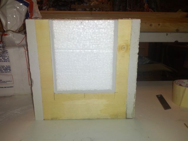

| mecc74 |

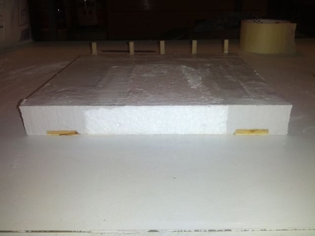

Inserito il - 02 febbraio 2013 : 14:33:04 per chi ama tribolare,inserisco il metodo che uso per unire due o più pareti....
 12,62 KB Ottenuta la prima colata...
 11,89 KB unisco la seconda parete con vinavil e i soliti stuzzicadenti
 13,73 KB sigillo il tutto come descritto in prima pagina, dove c'è il gesso della prima colata l'adesione è scarsa ma potete utilizzare un'assicella di legno e un paio di morsetti.
 10,12 KB colo il gesso preparato come solito
 13,24 KB rimuovo le pareti di contenimento
 15 KB e all'occorrenza applico un rinforzo angolare

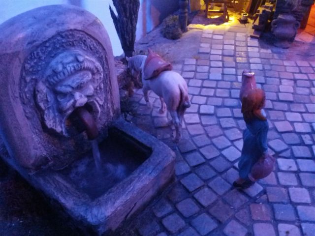

Inserito il - 30 gennaio 2013 : 13:45:13 Citazione: Messaggio inserito da nicoletta
Mamma mia che precisione.....tutto molto ben fatto,sia la fontana che il resto.....che dire.....continua..e tienici i aggiornati!
Grazie Nicoletta, questo mi spinge a fare sempre meglio, sicuramente posterò ulteriori foto di entrambi i lavori! un saluto. |
| nicoletta |
Inserito il - 30 gennaio 2013 : 12:07:32 Mamma mia che precisione.....tutto molto ben fatto,sia la fontana che il resto.....che dire.....continua..e tienici i aggiornati! |
| dmstar |

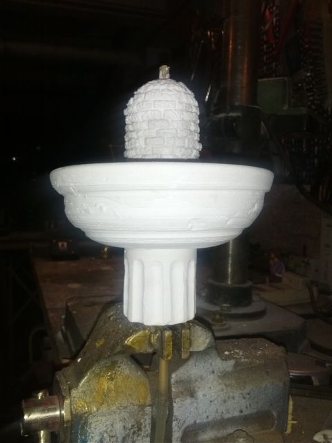

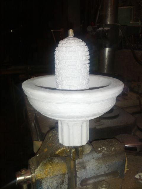

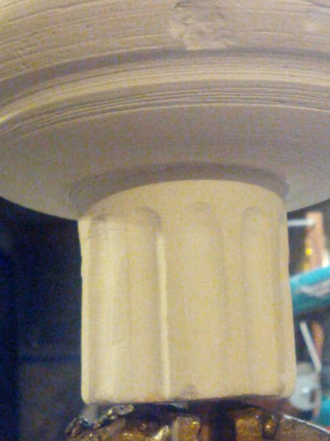

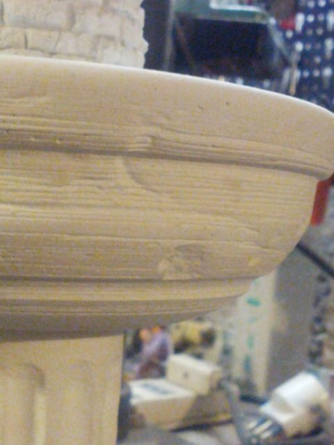

Inserito il - 29 gennaio 2013 : 22:19:57 Ha dimenticavo, nel frattempo ho realizzato anche una fontana in gesso per la piazza... posto alcune foto.
 36,03 KB
 37,74 KB
 42,79 KB
 44,11 KB
Che dite? posso continuarla? |

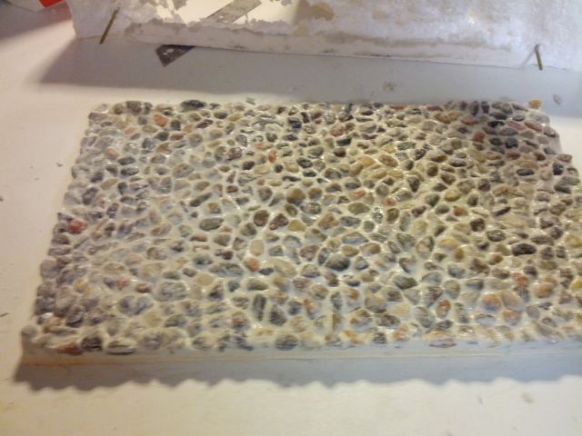

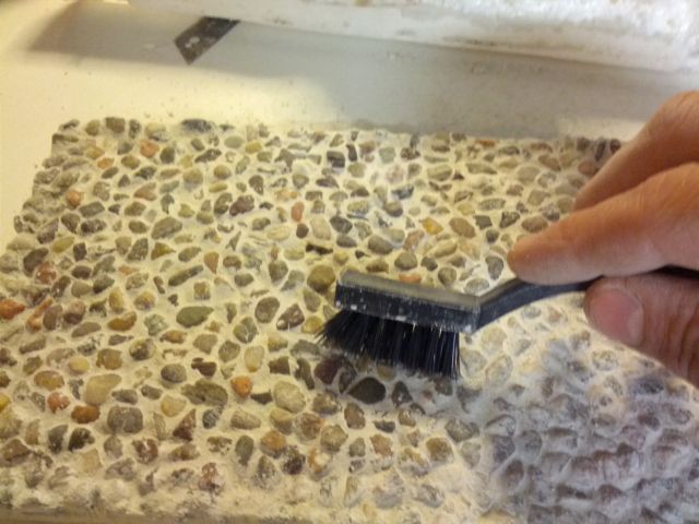

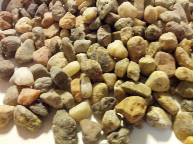

| dmstar |
Inserito il - 29 gennaio 2013 : 22:15:19 Ciao a tutti, dopo un periodo di pausa (lavorativa) torno a pubblicare le foto della realizzazione del ciotolato. Allora: 1) ho scelto un po di sassolini di giusta dimensione
 70,4 KB
2) ho preparato un contenitore con sul fondo un pannellino di compensato marino e ho steso sopra della colla per piastrelle
 36,83 KB
3) ho disposto tutti i sassolini in modo da ricoprire tutta la superficie e li ho stuccati per bene
 59,68 KB
4) dopo la stuccatura ho lasciato asciugare bene...
 57,18 KB
5) sucessivamente ho spazzolato la superficie per togliere la polvere e i residui
 61,24 KB
6) ho creato uno stampo con gomma siliconica bicomponente e ho fatto una colata di prova, questo è il risultato! che ne pensate?
 59,64 KB
Avendo la necessità di coprire una superficie abbastanza grande ho pensato di farne diverse in modo da risparmiare tempo, soldi e un po di fatica |

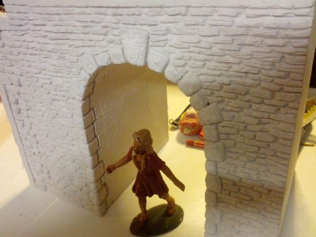

Inserito il - 15 gennaio 2013 : 21:51:13 La bugnatura dei mattoni che compongono l'arco mi pare molto buona, il muro sembra ok...ma dalle foto è difficile valutare. |

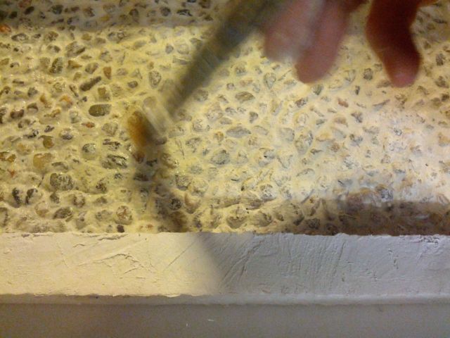

| dmstar |
Inserito il - 15 gennaio 2013 : 19:23:47 Per Mecc74 sto eseguendo bene i tuoi consigli? legno a parte sto procedendo con ulteriori prove, con supporto polistirene, posto 2 foto del lavoro.
 47,29 KB
 49,74 KB
Citazione: Messaggio inserito da mecc74
Molto molto bene, l'incisione mi pare più che buona. Io sconsiglio l'uso di legno come supporto perchè con l'acqua si gonfia e incurva, per me, il legno è più consigliato per lastre di cartongesso.

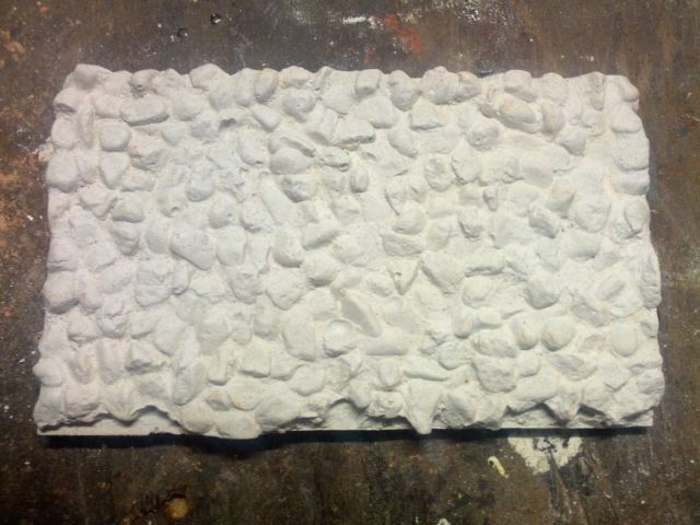

Inserito il - 12 gennaio 2013 : 10:05:05 Buongiorno a tutti, ho voluto mettere in pratica il sistema spiegato da mecc74 unito ai consigli di Massimo, Mino 52, Luca_pc e Orlando. Questo è il risultato della 1° prova campione. preparazione stampo Immagine:
 27,97 KB stampo finito Immagine:
 30,34 KB dettaglio stampo Immagine:
 35,04 KB risultato colata Immagine:
 24,42 KB come si presenta lo stampo aperto Immagine:
 26,98 KB vista del retro Immagine:
 34,52 KB inizio incisione pietre Immagine:
 34,17 KB a metà lavoro Immagine:
 43,55 KB dettaglio parete Immagine:
 45,25 KB
