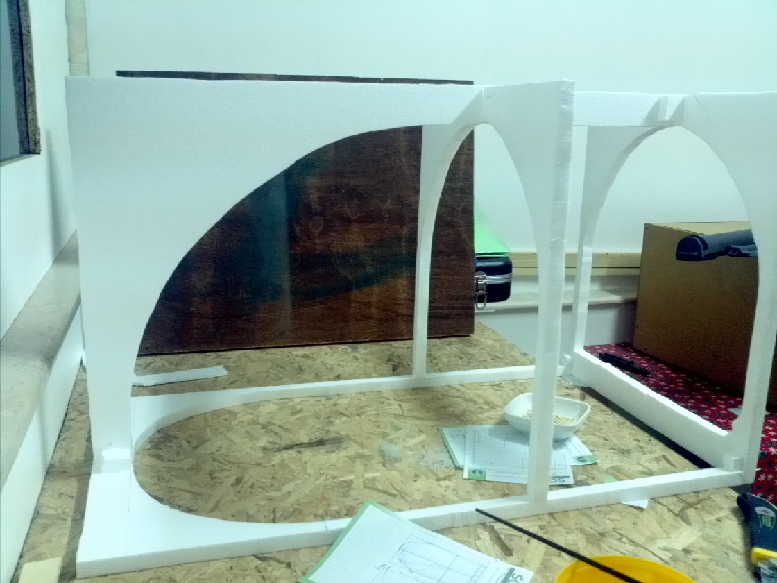

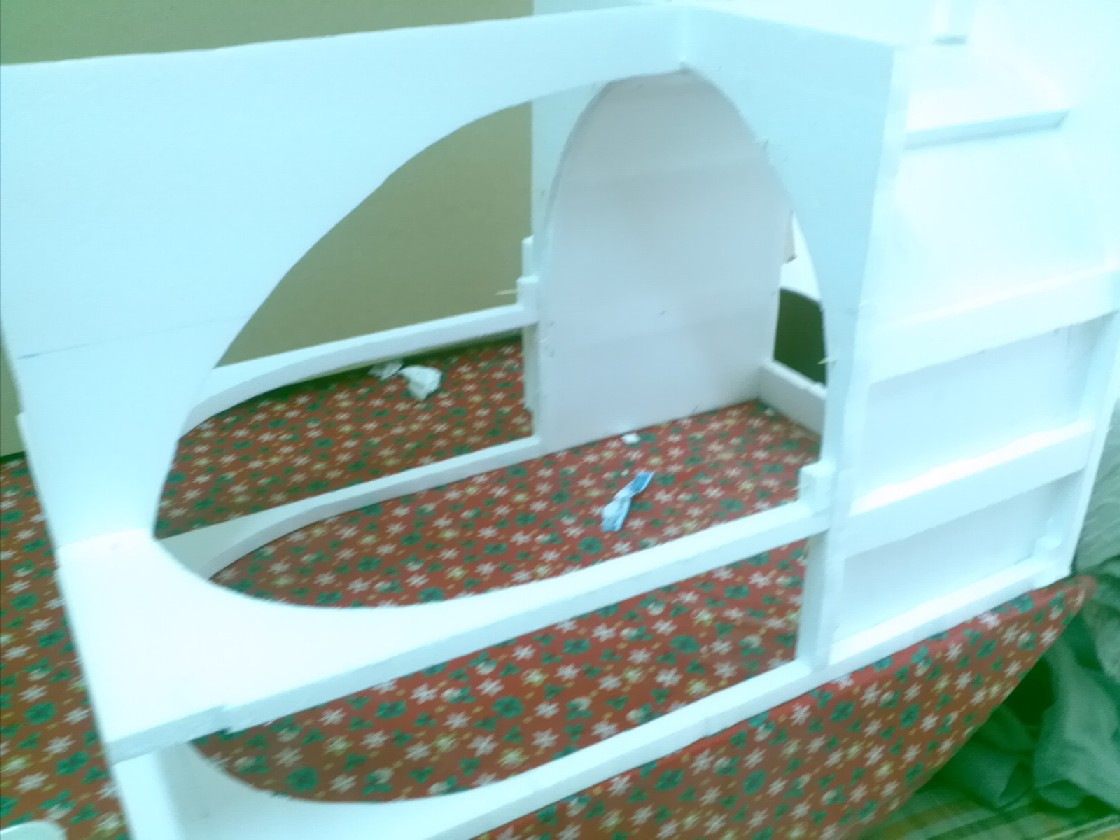

L'idea nasce pensando allo scafo di una barchetta da pesca, realizzata con tante dime e con del fasciame esterno.
Qui occorre lavorare al contrario: dime esterne e fasciame interno.
Un pò come se fosse il negativo di uno scafo.
Passiamo alle foto.

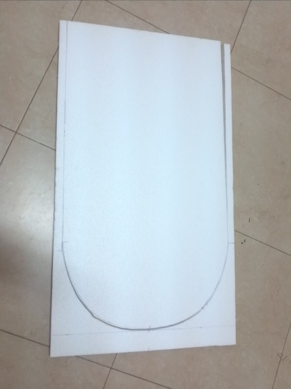

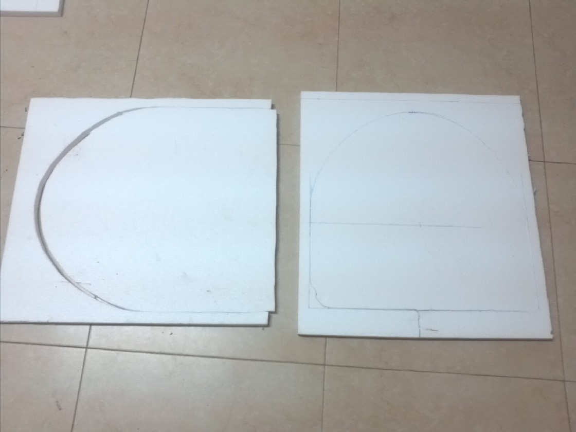

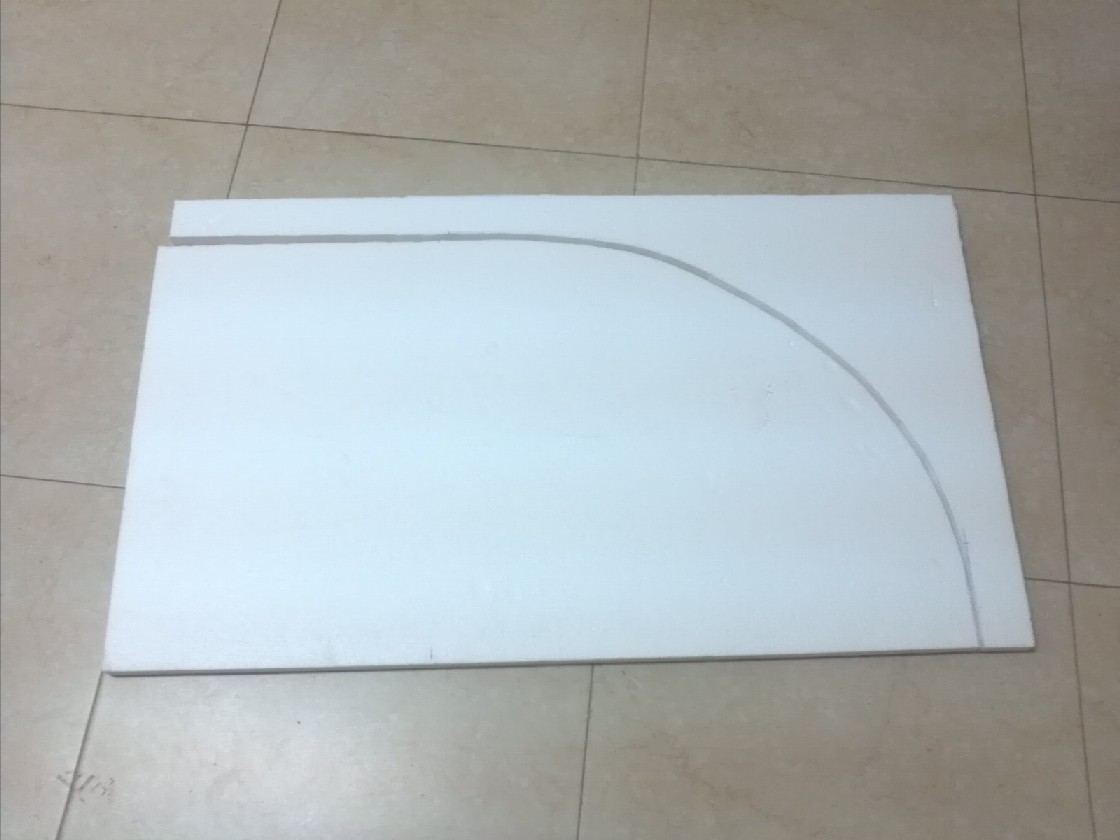

Fogli di polistirolo da 2cm (compatto), meglio se polistirene: è meno flessibile.
58,87 KB
91,72 KB
97,1 KB

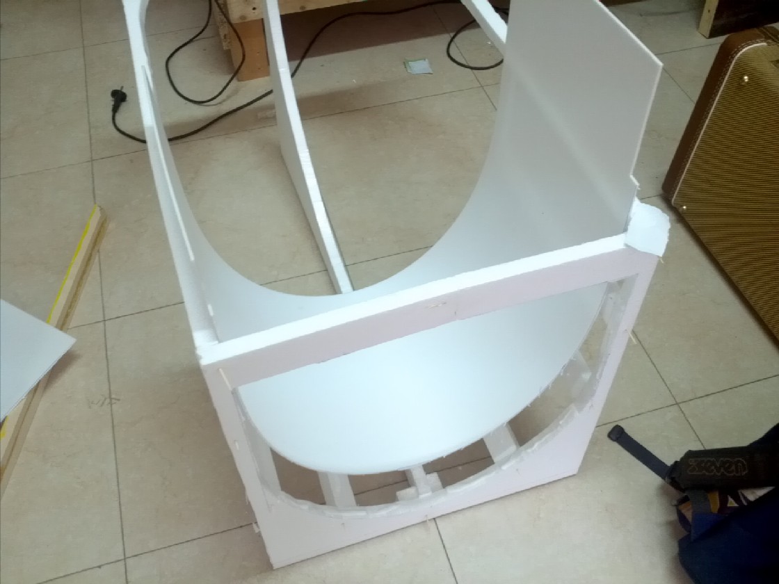

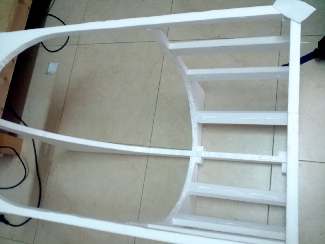

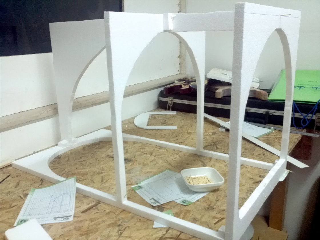

Assemblaggio delle parti:
163,55 KB
168,81 KB
Adesso, fra il primo ed il secondo arco, inserisco dei "listelli" di polistirolo, sulla circonferenza della cupola, al solo scopo di irrobustire la struttura
128,17 KB

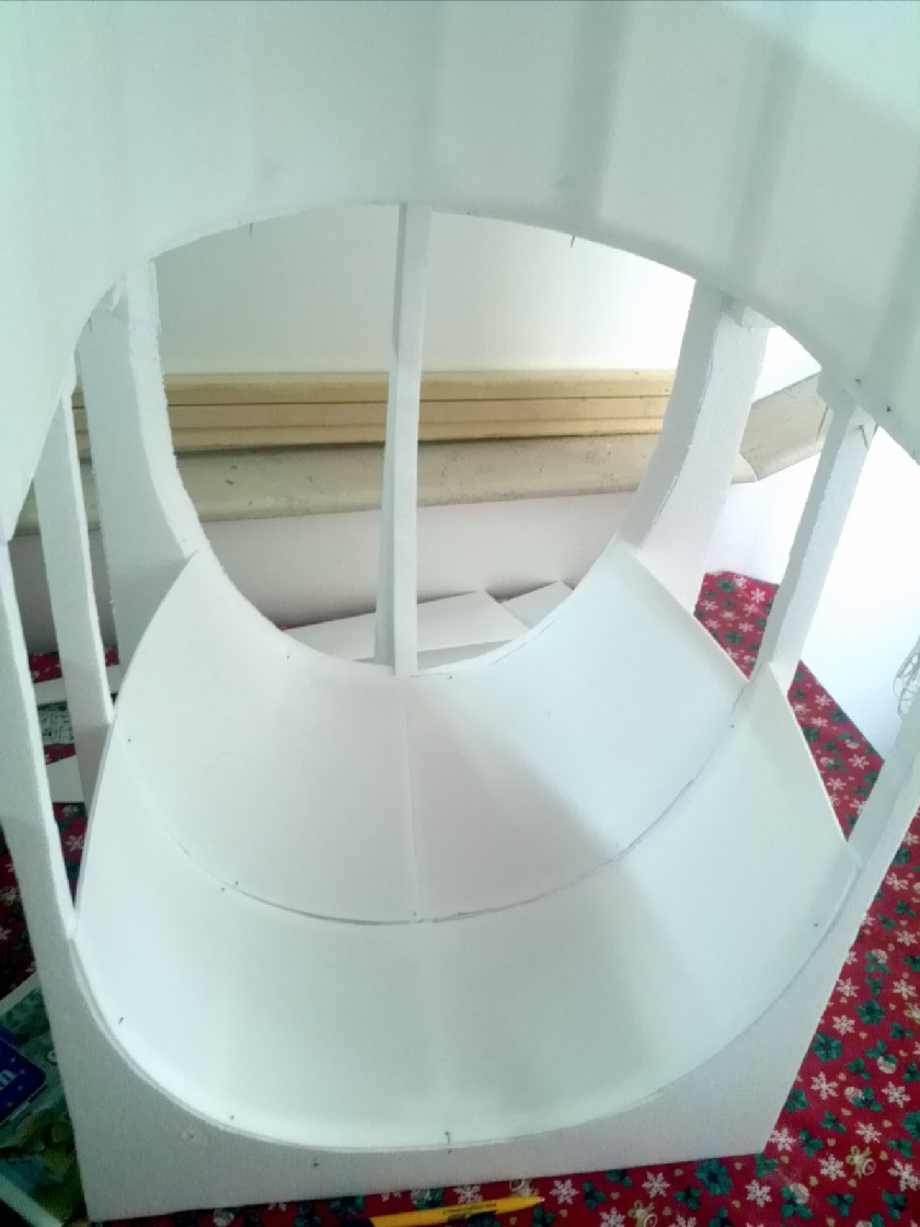

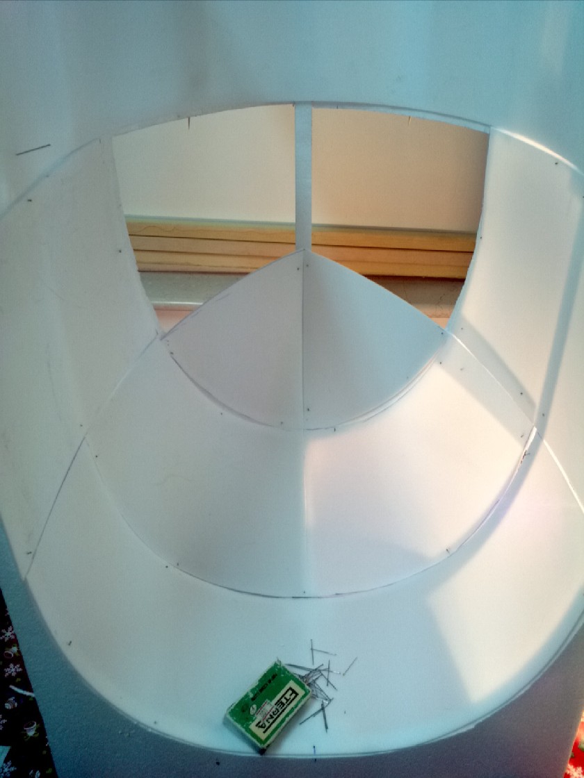

Ultimata la struttura grezza, passiamo ad incollare dei fogli/pezzi di DEPRON (polistirolo da 2mm) facile a curvarsi, leggero e che si incolla con il vinavil, come tutto il resto della struttura.
Per tenere fermo il Depron ai supporti, ho usato degli spilli che, una volta asciugata la colla, possono essere rimossi.
127,81 KB
137,43 KB
122,14 KB
In questa foto si nota tutta la base già ricoperta ed i primi "spicchi" della cupola in fondo.
116,56 KB
Questi incollati finora sono i pezzi più facili: gli ultimi sono sempre quelli più difficili.

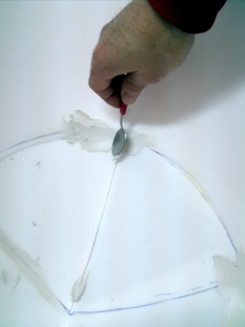

Ultimata la fase di incollaggio, ho provveduto a stuccare le giunture dei vari pannelli:
77,96 KB

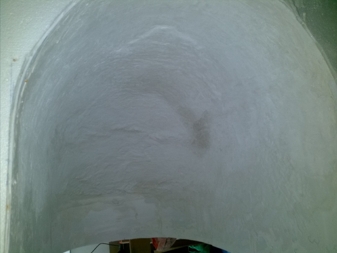

A questo punto ho cominciato a passare il gesso liquido su tutto l'interno della cupola, facendola roteare, sfruttando il suggerimento della carissima amica PAOLA.
Ripetendo l'operazione alcune volte ed approfittando di alcuni insuccessi, questo è il risultato finale...
124,28 KB
194,16 KB
Sfruttando alcuni grumi di gesso che si sono formati durante la colata, ho cercato di creare delle "formazioni nuvolose" che, nel caso del mio diorama, cadevano proprio "a fagiuolo", come si dice...

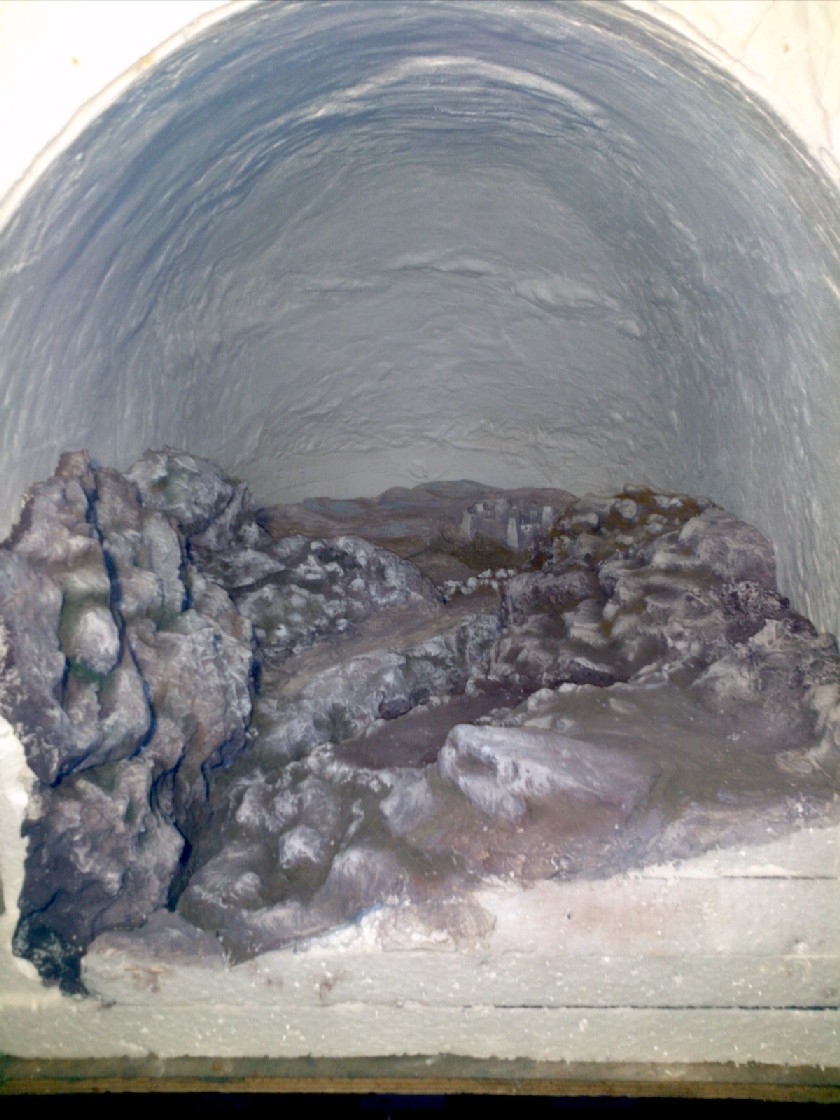

Vediamo come viene quando è illuminato...
Ciao Giacomo,
lo vedi qui:
http://www.presepioelettronico.it/forum/topic.asp?TOPIC_ID=5713
Le foto non sono "il massimo" ma rendono abbastanza bene l'idea.
