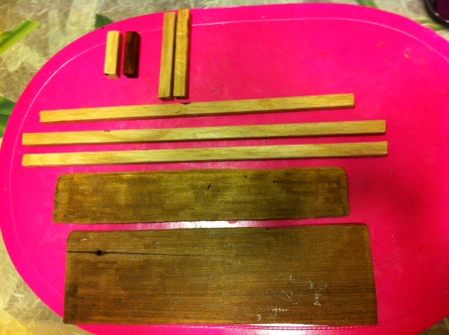

Materiale : Listello noce 1x1 cm Tavoletta di noce 1 cm possibilmente già invecchiato Tinta noce scuro Pistola colla a caldo
1) dal listello 1x1cm tagliare : 2 pz da 4 cm 2 pz da 8 cm 2 pz da 30cm 1 pz da 26 cm Dal pannello di noce da 8mm tagliare : 1 pz 4x24 cm 1 pz 7x24
 111,46 KB

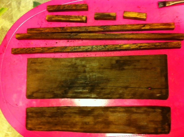

3) passare la tinta noce scuro su tutti i pezzi più volte fino ad ottenere il colore desiderato
 115,99 KB

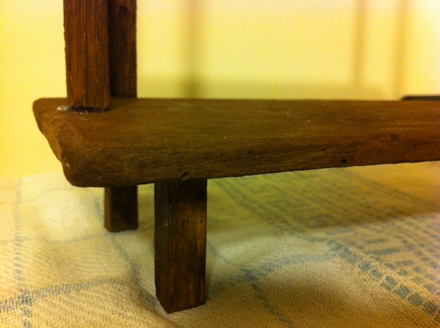

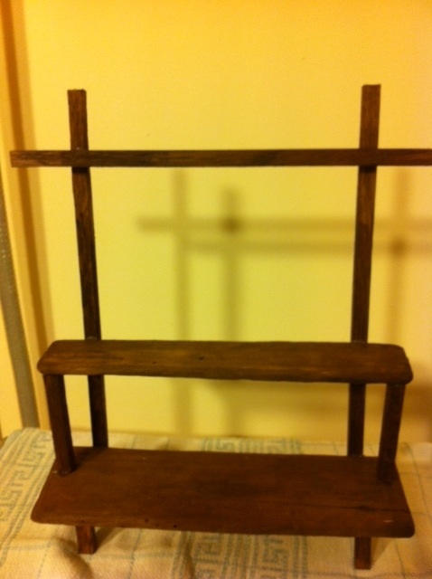

4) asciugare ed assemblare con colla a caldo come in figura. I 2 pezzi da 4 cm fanno,da piedini anteriori di base I 2 pezzi da 8 cm fanno da sostegno al secondo ripiano Il pezzo da 26 fa da barra frasversale in alto I 2 pezzi da 30 fanno da sostegni posteriori
 66,45 KB
