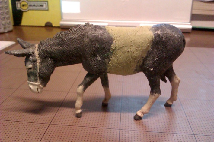

Ciao a tutti,
ho modificato la statuina di un asino e volevo avere un parere su come procedere per la colorazione.

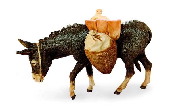

La figura quando viene acquistata è così
La figura è composta da due pezzi e si capisce dal segno di giunzione sotto la pancia dell'animale, allora ho provveduto a togliere le bisacce e l'animale era vuoto all'interno.
Ho smussato le due parti dello stampo che andranno a contatto e ho usato la colla a caldo per unire la due parti visto che la figura è in resina e il calore della colla la scioglie un pò facendola aderire meglio, usando una quantità generosa all'interno.
Infine ho usato uno stucco bicomponente per rifare la "pelle" mancante e dare armonia alla figura.

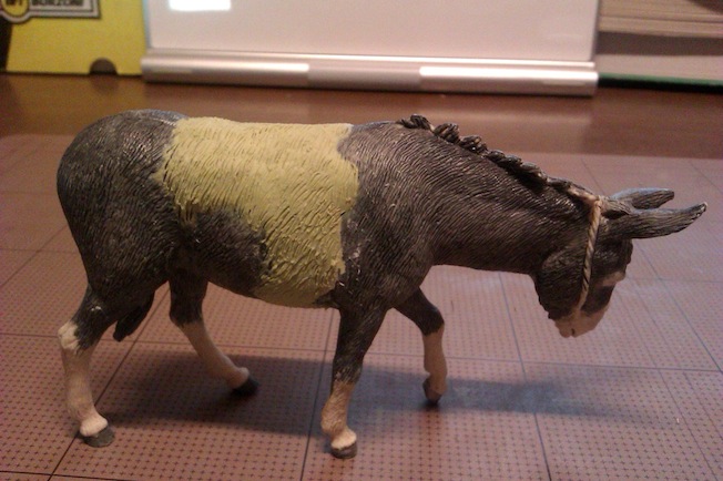

Con uno specillo, simile a quello che il dentista usa per togliere il tartaro, ho provveduto a fare il "pelo" dell'asino riprendendo quello della statuina.
Queste due foto sono il risultato
Per la colorazione pensavo di dare il primer su tutto l'animale per poi passare a colorarlo tutto con colori acrilici, oppure è meglio colorarlo con le terre naturali?
E se usassi le terre, il primer non lo devo dare, giusto?
Inserito il - 30 aprile 2013 : 21:51:31  Mostra Profilo  Visita l'Homepage di fabiowarrior1 Invia a fabiowarrior1 un Messaggio Privato  Rispondi Quotando
le terre non credo
vai ad acrilici
legano di piu sulla resina
almeno che non usi terre con legante acrilico :D

Inserito il - 01 maggio 2013 : 13:20:53  Mostra Profilo Invia a mecc74 un Messaggio Privato  Rispondi Quotando
Lava bene il tutto, passa un primer e ricolora tutto con acrilici.
Ottimo lavoro fin qua!

Grazie mecc74, lavo normalmente con acqua e sapone?
Inserito il - 02 maggio 2013 : 17:56:36  Mostra Profilo Invia a mecc74 un Messaggio Privato  Rispondi Quotando
Messaggio inserito da MicheleSimon
Direi di si.
