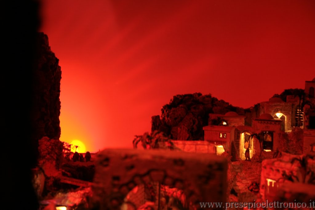

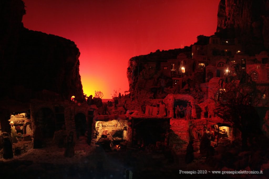

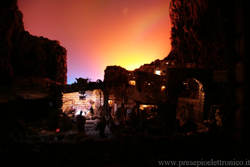

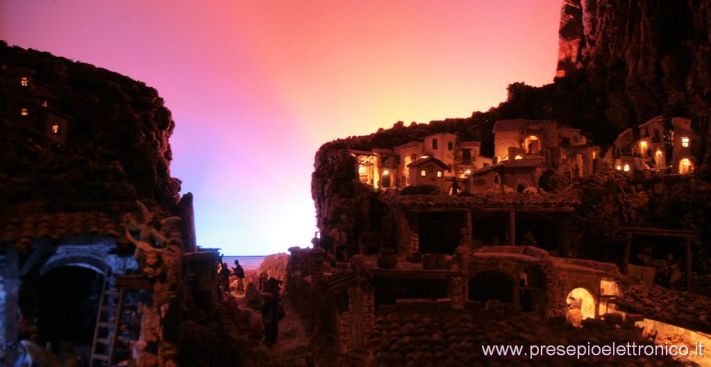

Bisogna lavorare molto con la luce.
Negli articoli che ho segnalato è spiegato benissimo.
Quindi il cielo bianco permette di ottenere in dissolvenza tutte le sfumature che si vuole, dall'azzurro del pieno giorno alla notte
che parte da un blu molto intenso e che sfuma dal basso verso l'alto fino al cielo quasi nero, come nella realtà.
Con un cielo già colorato non potrai avere un controllo totate, può andare bene se non ci sono luci in dissolvenza, ma se vuoi un effetto realistico il cielo bianco è obbligatorio.
Ovviamente non si può fare con due sole lampade o led, ma ci vuole un po più di lavoro.
