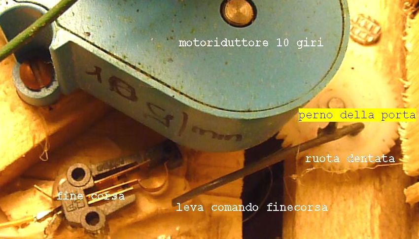

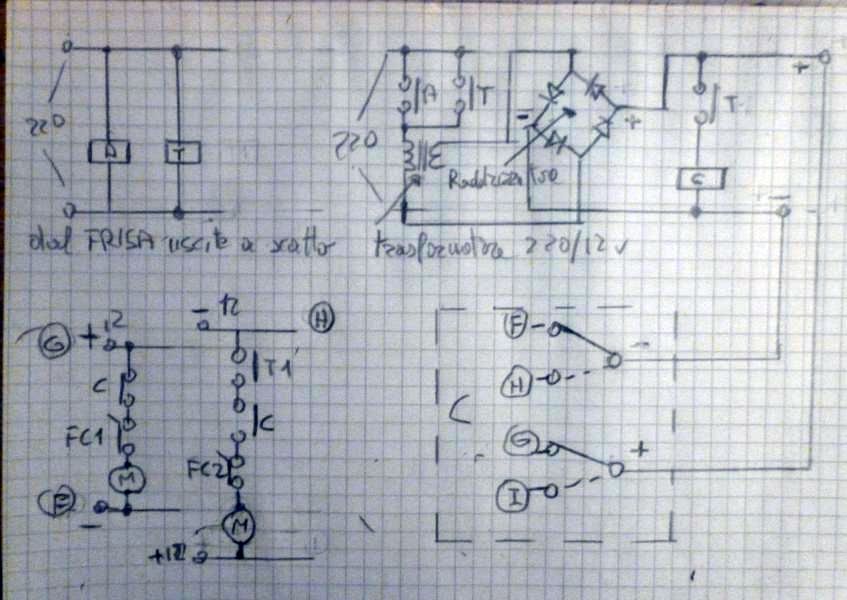

Alle uscite a scatto (alba e tranonto ) dei regolatori di luminosità si collegano due teleruttori a 220 volt che inseriscono i comandi per l'alimentazione del motorino a c/c con motoriduttore incorporato da 5-10 giri al minuto
Vicino al raddrizzatore c'è il relè per l'inversione di marcia
Quindi : parte l'alba scatta il suo rele , si alimenta il raddizzatore che invia corrente al motorino che si avvia e si ferma con il fine corsa ( porta aperta) Al tramonto il processo si inverte
Ovviamente servono due finecorsa da posizionare in modo coretto e due ruote dentate per ridurre la velocità della porta e su una di queste , quella innestata su cardine della porta va inserito un filo rigido per comandare i due finecora
Spero sia chiaro, altrimenti scrivete
Buon Natale in ritardo e mi scuso per la risposta tardiva ma avendo la moglie ammalata ...
Domani farò delle foto più chiare e le invierò

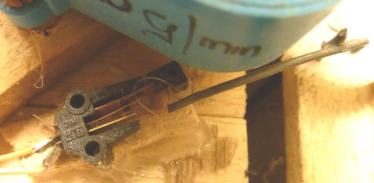

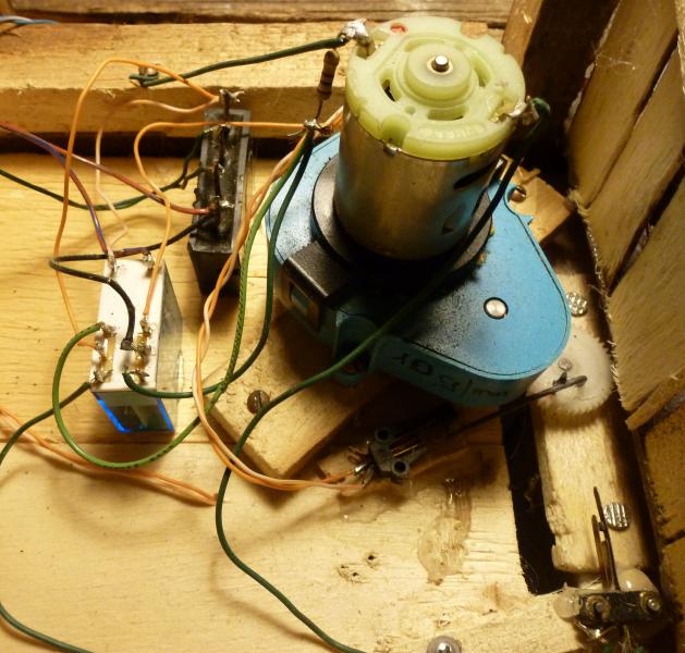

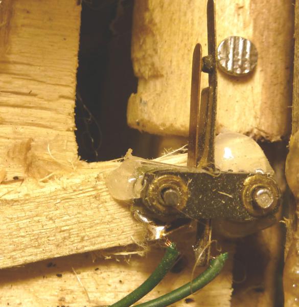

invio delle foto per le porte
67,78 KB
51,81 KB
70,94 KB
