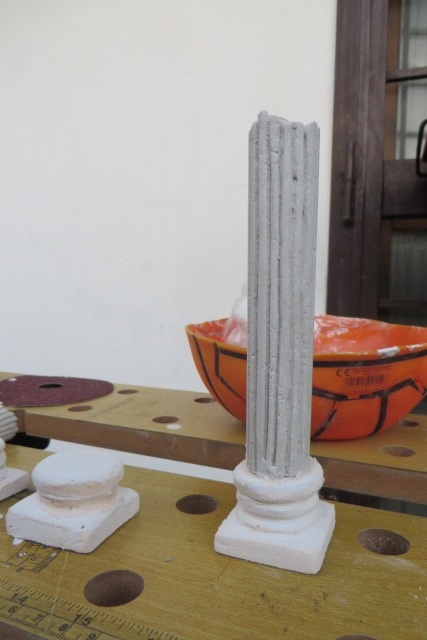

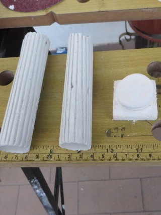

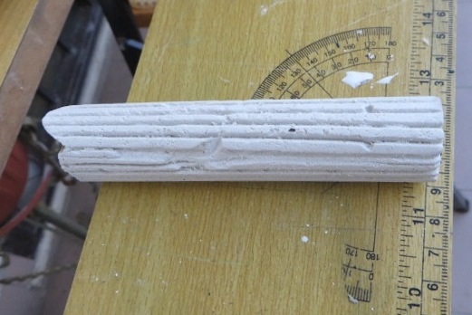

Ho acquistato delle colonne per un presepe ma ho sbagliato le misure. Non avendo intenzione di spendere altro denaro per un nuovo acquisto ho iniziato a cercare sia in rete che qui sul forum; ho trovato ispirazione solo per la base della colonna che ho realizzato in polistirene e modellato con la carta vetrata. Per la realizzazione della colonna invece ho voluto provare un'idea che mi è balenata per la testa (non so se è una cretinata però l'effetto non mi sembra male). Ho preso un pezzetto di plastica trasparente (quella che viene anche usata per dipingere il cielo. Scusate ma non ricordo come si chiama) l'ho arrotolata e fermata con il nastro adesivo di carta ottenendo un cilindro (ad essere precisi bisognerebbe dargli una forma un po' conica). Ho chiuso il fondo del cilindro con l'argilla ed ho colato al suo interno il gesso. Ho lasciato asciugare il tutto un paio di giorni ed ho infine smontato la struttura in plastica. Con riga e matita ho tracciato lungo l'altezza della colonna delle righe che ho poi inciso prima con uno strumento con punta di ferro come uno uno spillo e poi ho allargato il solco con uno strumento la cui punta termina con una pallina. Scusate il poco tecnicismo nell'uso dei termini e nella denominazione degli strumenti usati. Sicuramente non avrò scoperto l'acqua calda ma spero almeno possa essere di spunto a qualcuno. Mi fate sapere cosa ne pensate del risultato? NB la colonna deve essere ancora colorata e tengo a precisare che per il mio presepe non ho bisogno di completare le colonne con i capitelli. Ciao Barbara

Inserito il - 18 settembre 2014 : 21:13:44
una buonissima dea..... CMQ o vetro resina a foglio e o plasticglass sempre a foglio avrai usato....  |

Inserito il - 19 settembre 2014 : 19:47:51
Grazie Fabio. Sono contenta ti sia piaciuta l'idea. Mi dai un tuo giudizio sul risultato finale (va bene pure se mi dici che è una schifezza). Non riesco realisticamente a giudicare da sola. Ciao e grazie come sempre Barbara |

Inserito il - 26 settembre 2014 : 07:49:25
Giusto ciò che dice Chek diverse righe non sono dritte. Però è' stato un primo tentativo sperimentale sicuramente migliorabile. Non so se metterle nel presepe così o se rifarle. Vi terrò aggiornati. Grazie per esservi interessati. Ciao Barbara |

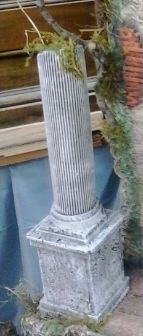

Ciao Barbara,
per le colonne ti suggerisco di usare la carta rigata che spesso esce dalle fette biscottate oppure quella dei biscotti ringo (vedi foto). Questo ti fa creare una colonna con rigature dritte in pochissimo tempo e puoi crearla di qualsiasi altezza e diametro. Non esitare a chiedere se hai dubbi e/o domande
Buona Giornata \Gianni

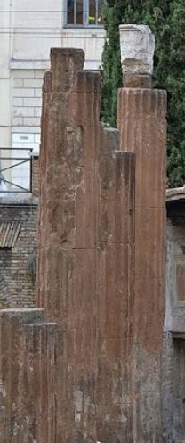

Ho visto su internet delle foto relative alle colonne di Largo Argentina (ho postato la foto) in questo caso questa tecnica con solo carta rigata non va bene x creare l'effetto di usura dal tempo.
 30,36 KB
Potresti provare a bagnarle nel gesso liquido, personalmente non l'ho mai fatto.
Buona giornata Gianni |

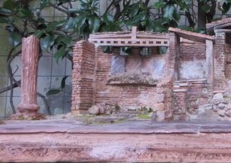

Inserito il - 21 dicembre 2014 : 09:17:42
Ciao coccinella, poi alla fine ho proceduto così: ho passato una mano con gesso a cui ho aggiunto pochissima sabbia e pigmenti, mi sembra, terra d'ombra. Una volta asciutto ho proceduto con la colorazione. Ti metto una foto del risultato (la qualità è pessima) ma al momento non dispongo di molte foto e non posso nemmeno scattarle perché il presepe si trova alla mostra dì Monteporzio.

Inserito il - 08 gennaio 2015 : 16:38:42
Ciao Barbara, complimenti !!! veramente bello in tutto e x tutto dalla realizzazione alla colorazione Gianni |
