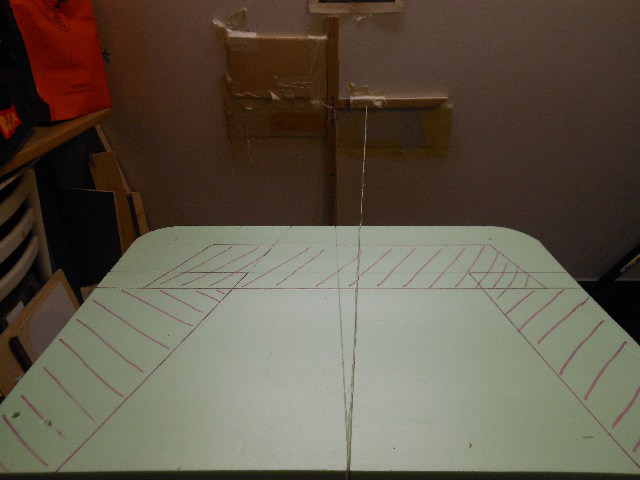

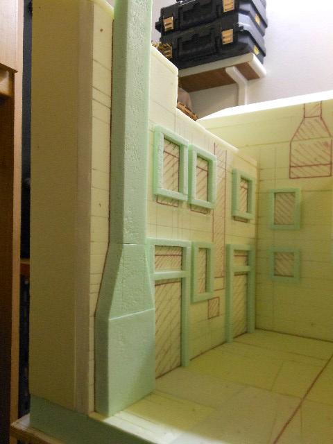

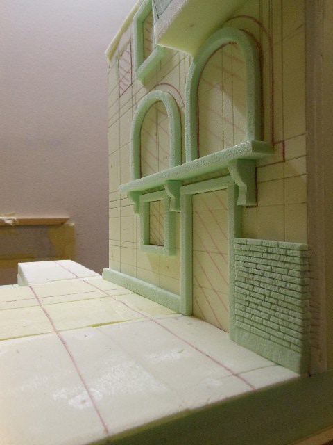

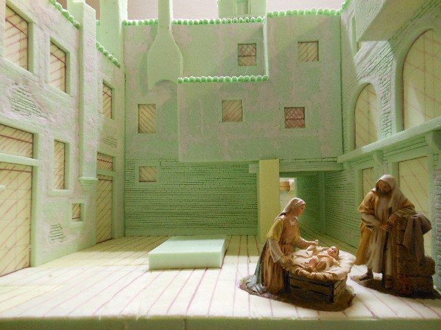

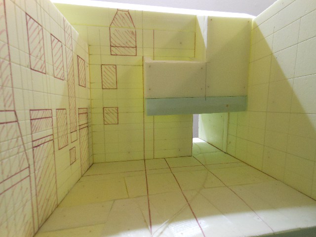

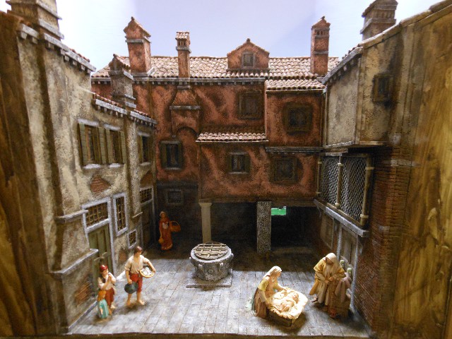

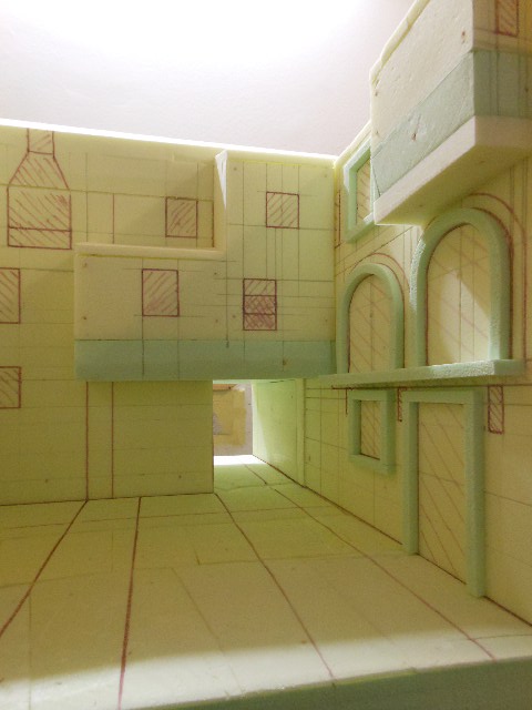

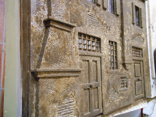

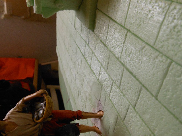

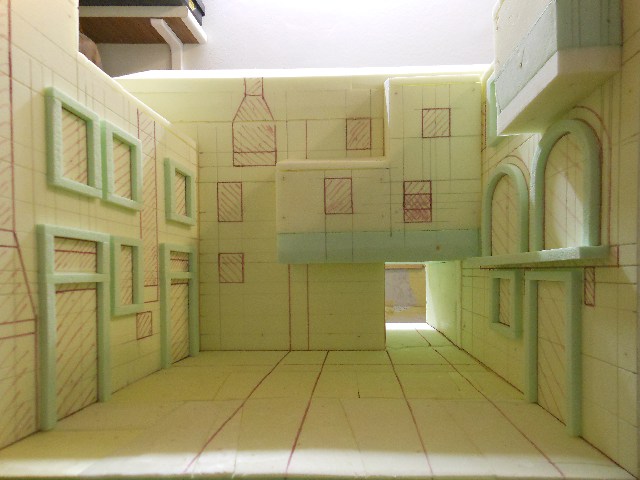

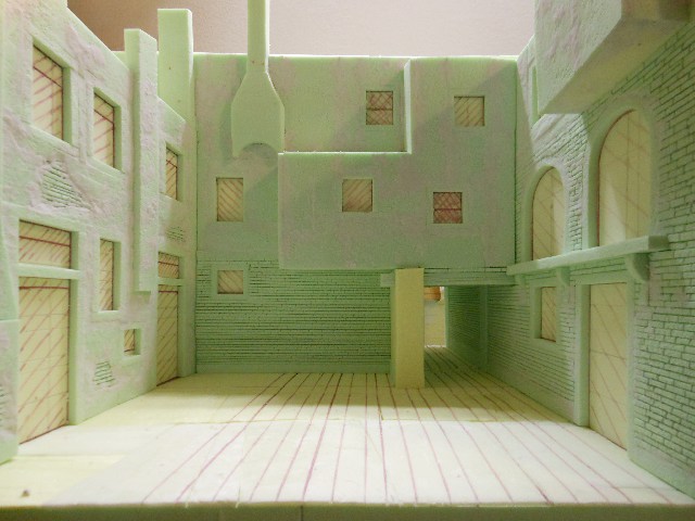

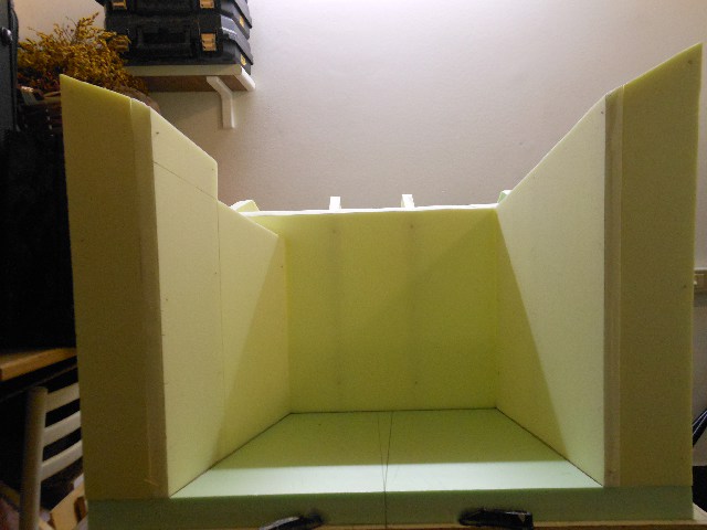

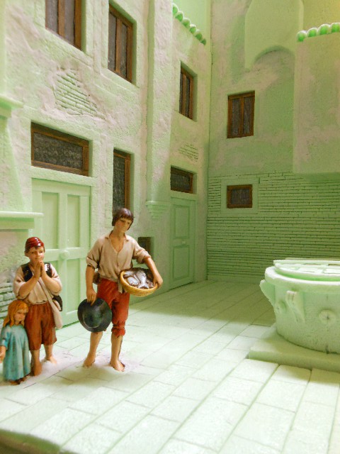

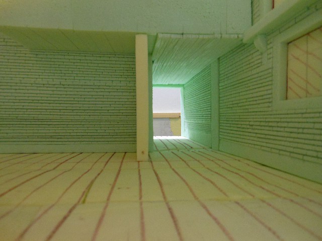

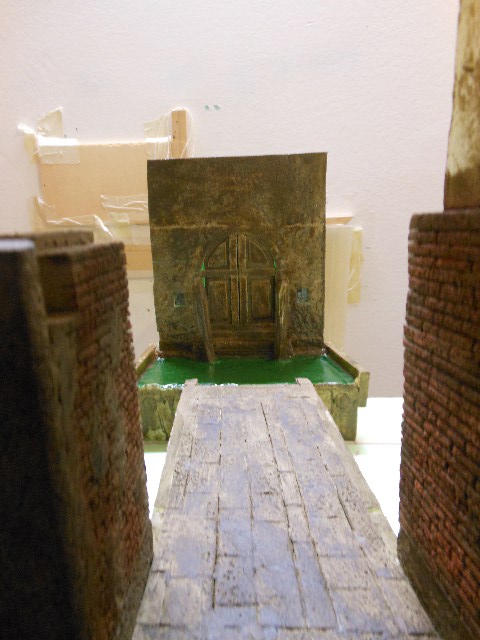

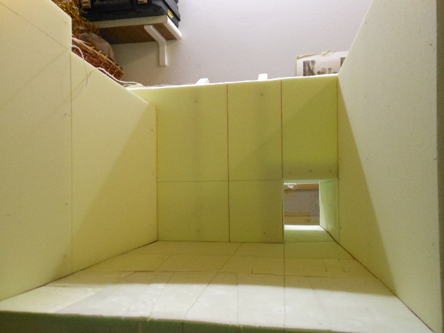

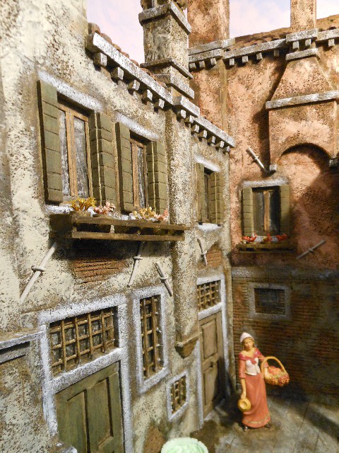

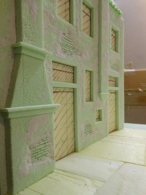

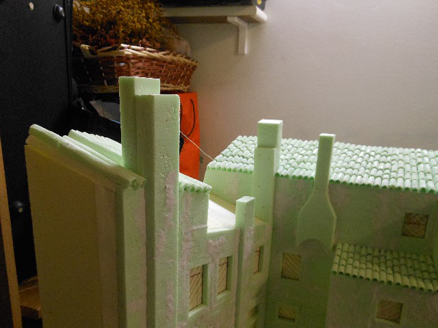

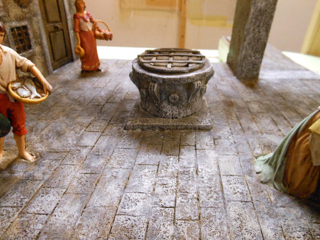

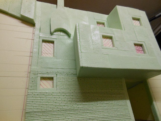

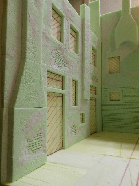

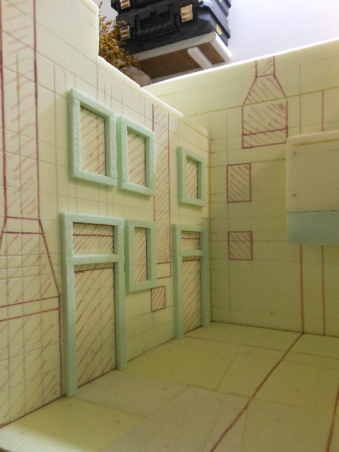

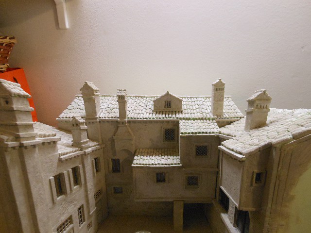

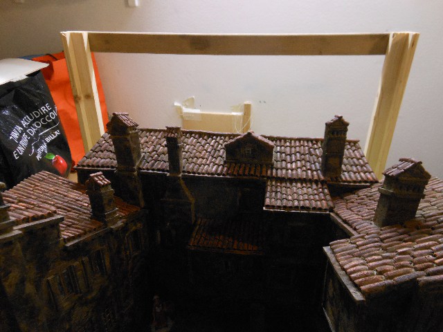

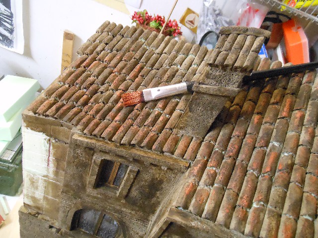

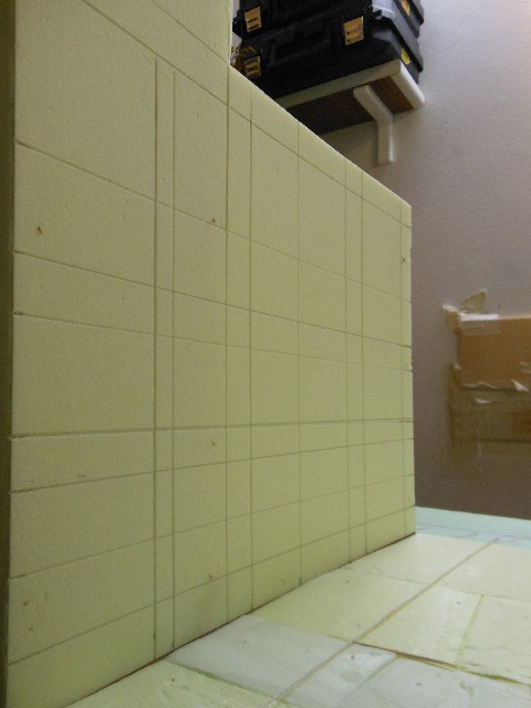

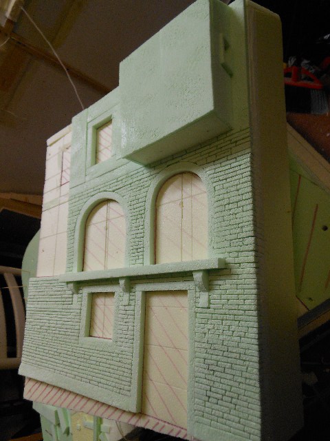

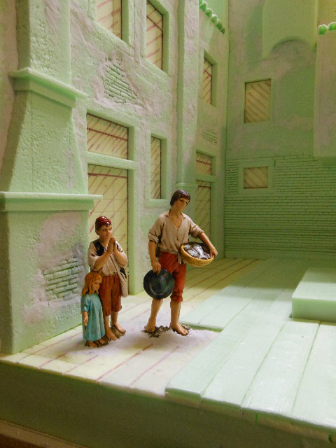

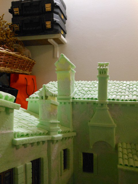

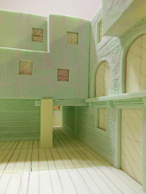

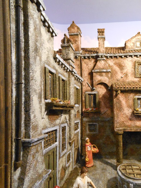

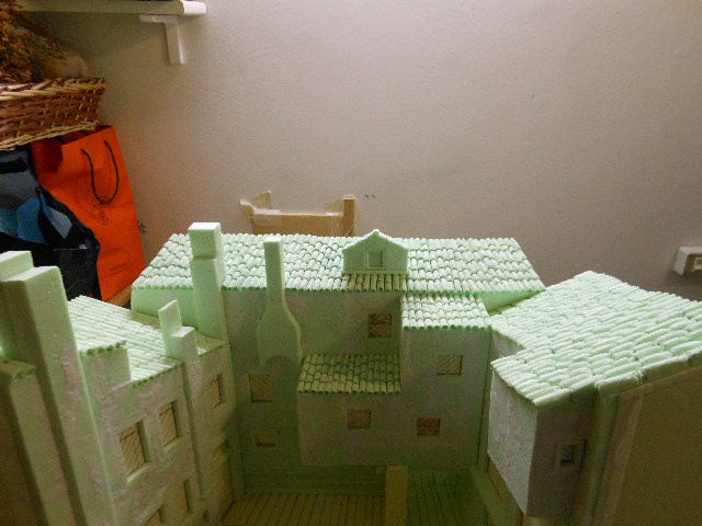

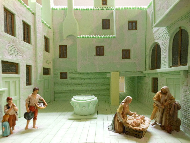

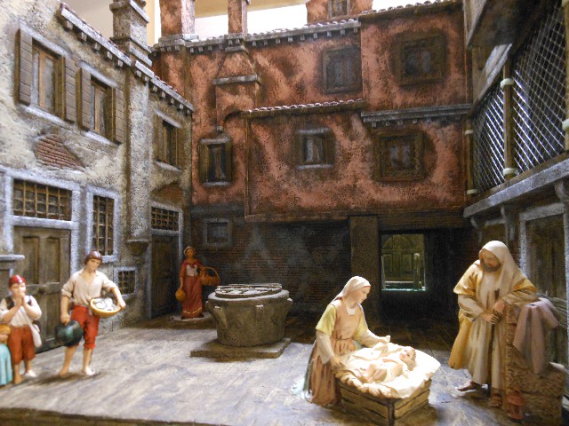

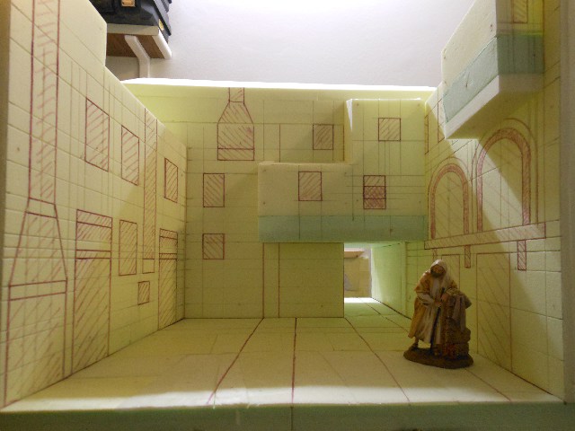

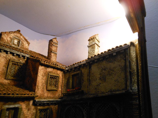

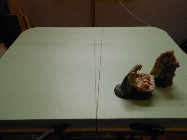

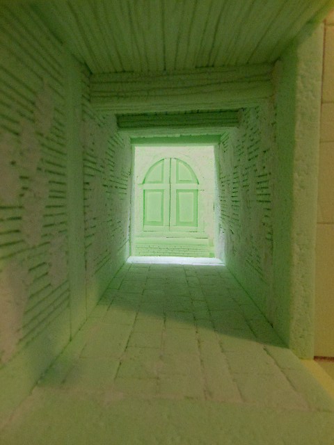

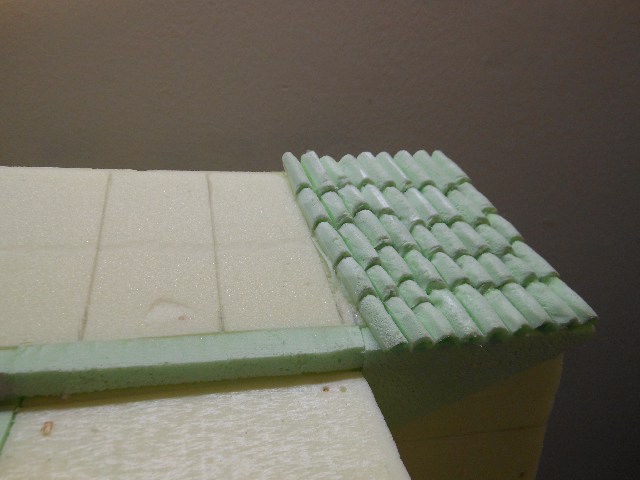

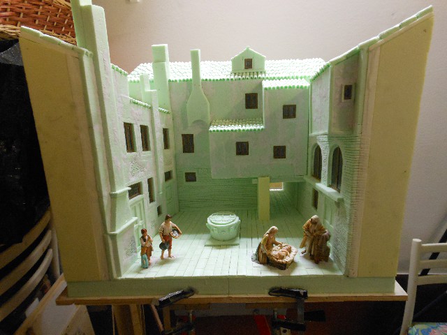

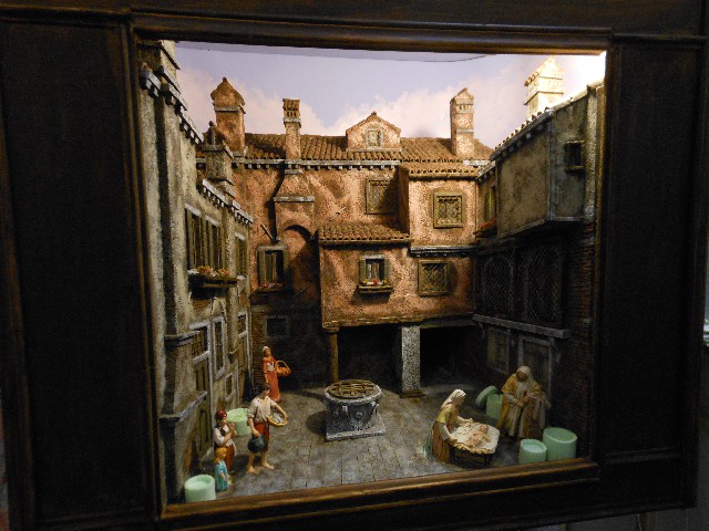

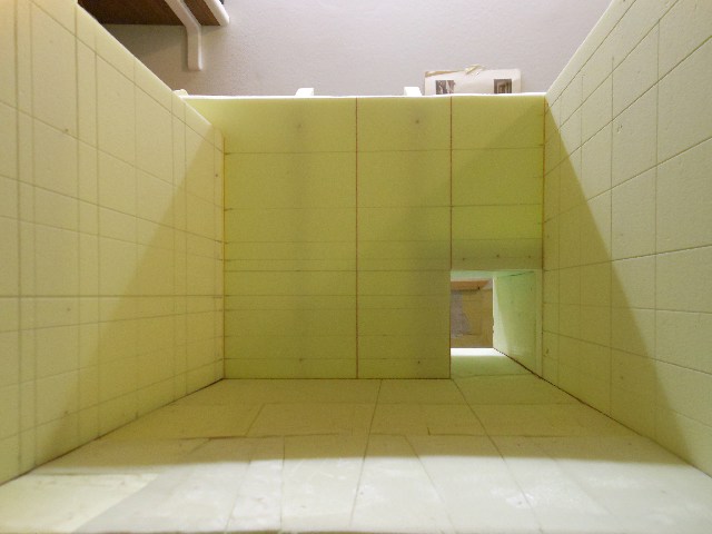

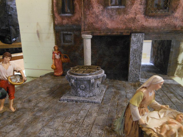

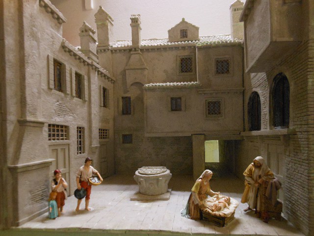

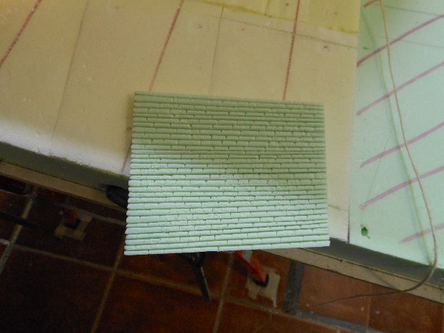

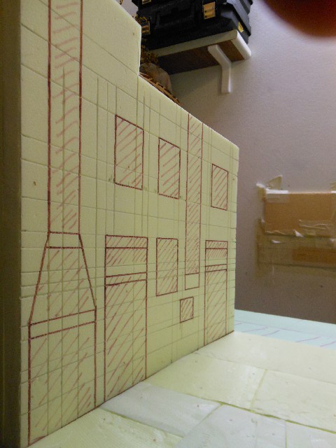

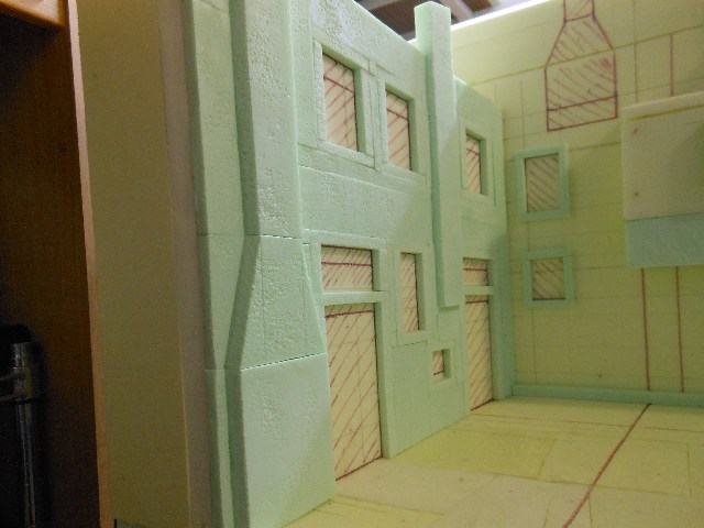

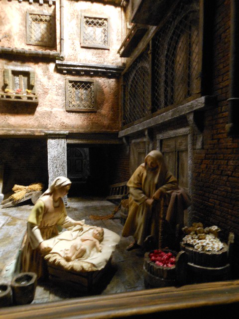

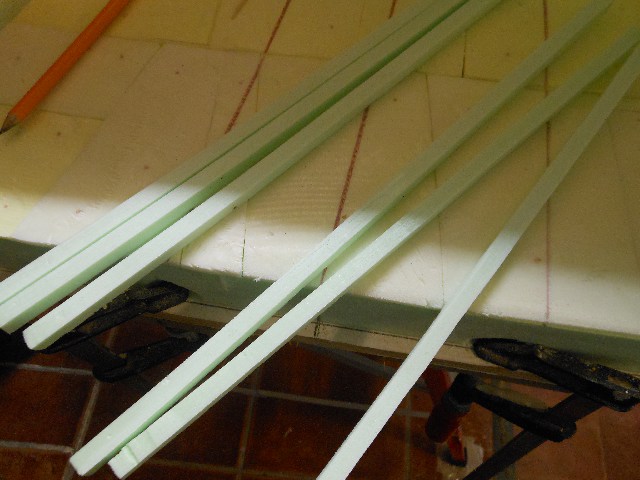

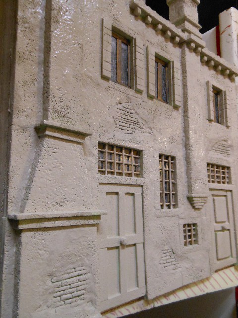

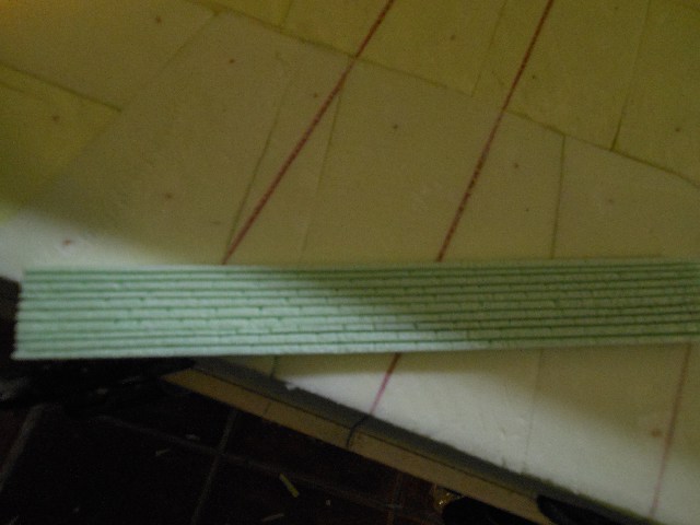

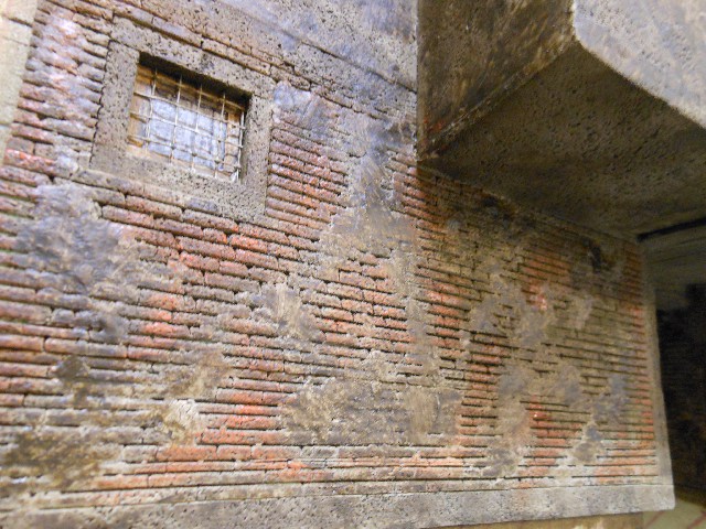

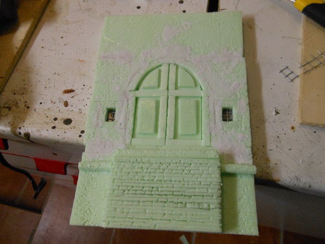

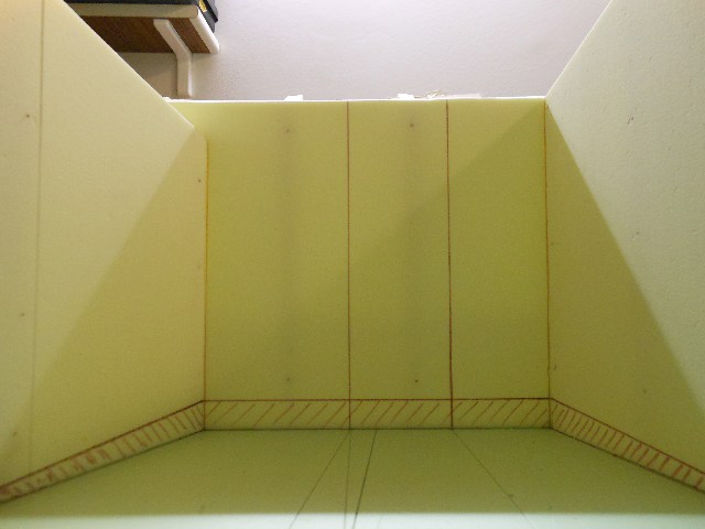

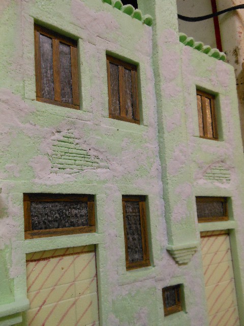

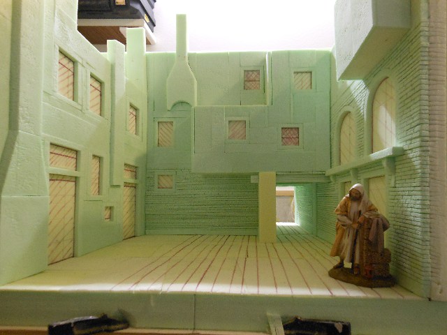

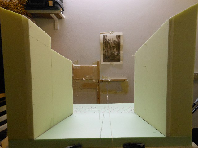

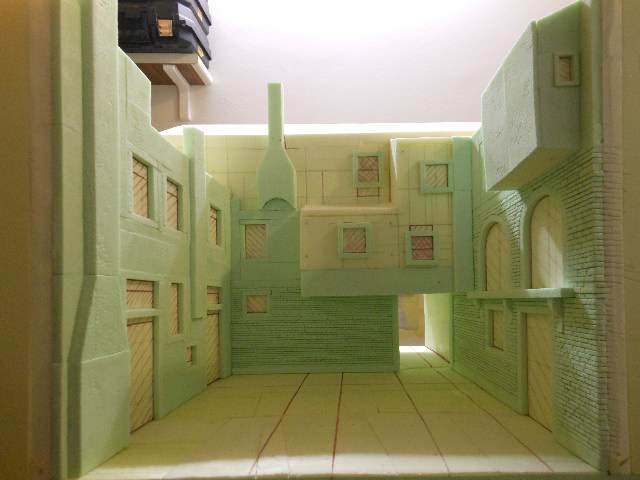

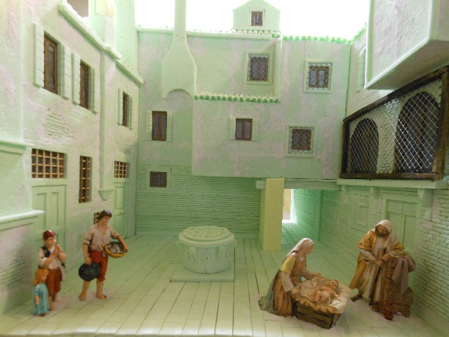

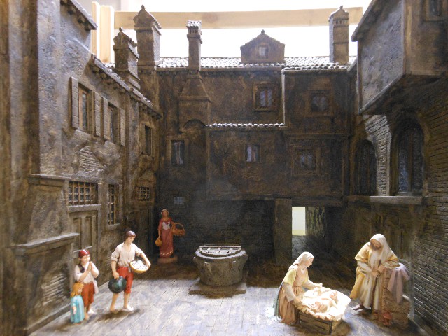

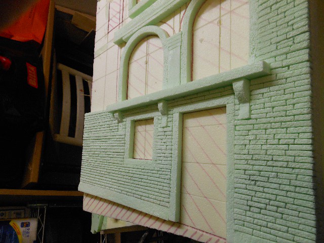

Ciao a tutti gli amici del forum,ecco il passo-passo del mio ultimo diorama per il Natale 2014,le foto come sempre sono veramente un po' troppe sic!e mi scuso con voi se non sono accompagnate dai commenti,per consultare lo stesso passo-passo ma in versione "integrale" e cioe' completo delle didascalie potete visitare il mio sito internet www.passionepresepio.it dove alla sezione "tecniche" troverete il passo-passo completo......Buon Natale a tutti.......ciao valter

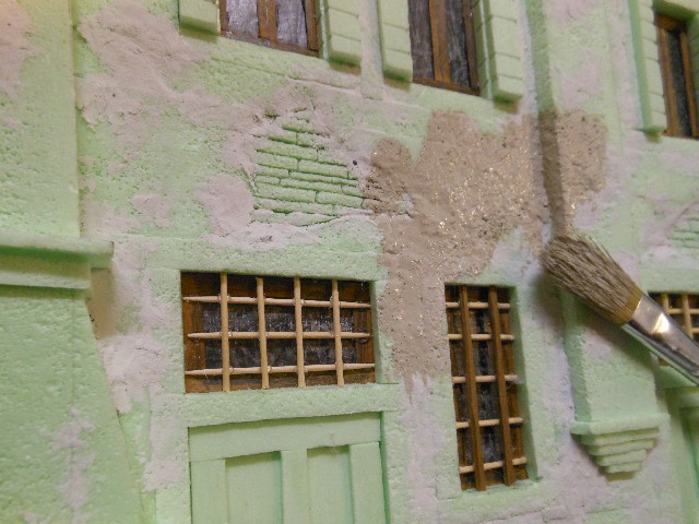

Inserito il - 27 dicembre 2014 : 20:43:13  Mostra Profilo Invia a mecc74 un Messaggio Privato  Rispondi Quotando

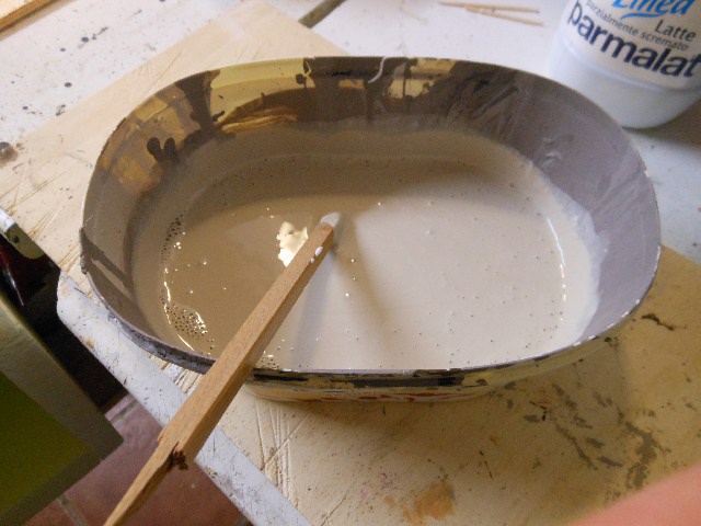

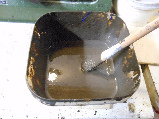

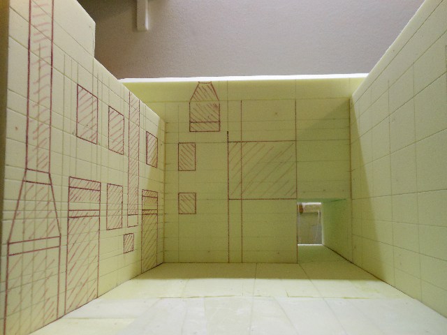

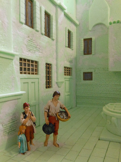

qualche info sui preparati usati per intonaco(copertura del polistirene) e colore di fondo grazie.

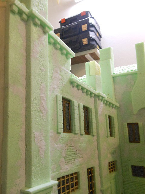

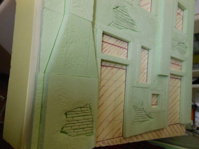

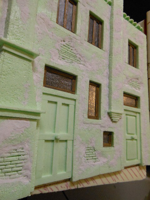

X mecc: per l'intonaco tratto con spazzola di ferro pezzi di polistirene che vengono poi incollati alla struttura ( come puoi vedere dalle immagini) i vari pezzi vengono poi stuccati con malta pronta della saratoga..........
X nap: quella di riprodurre una Nativita' ambientata in uno scorcio di Napoli e' una bella idea vedremo..............ciao e Buon anno.............valter
Ciao Valter, ti rinnovo i complimenti per il tuo bellissimo lavoro...
Posso chiederti se la malta pronta è quella in polvere o quella in pasta e se, prima di applicarla, bagni con acqua il polistirene.
Ti ringrazio anticipatamente
Daniele
Inserito il - 03 gennaio 2015 : 18:47:02  Mostra Profilo  Visita l'Homepage di free21 Invia a free21 un Messaggio Privato  Rispondi Quotando
Volevo ringraziare
Parmenione
Fabio
Fabrix
Daniele

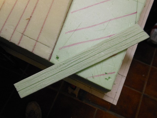

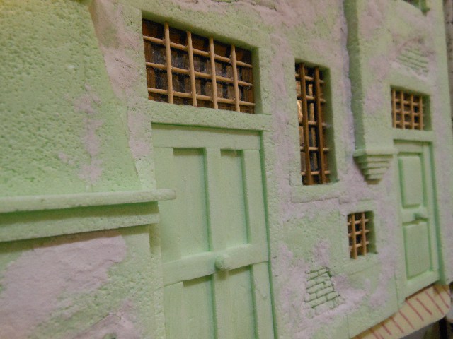

X daniele: la malta pronta e' quella in pasta (unica nota negativa e' che "costicchia" un po'),trovo comunque che il prodotto e ' molto valido per i nostri scopi,per la sua applicazione non occorre bagnare preventivamente il polistirene,volevo risponderti anche a riguardo dei solieri delle finestre ,si tratta di listelli in un unico pezzo della misura di 1 cm devi sagomarli piano piano,la rottura che ti e' capitata e' dovuta al fatto che il listello non e' stato sagomato nel verso giusto( ebbene si anche il polistirene ha una sua "vena") fai dei tentativi e vedrai che una volta trovato il verso giusto riuscirai a sagomarlo a piegarlo senza romperlo,se hai bisogno di altri chiarimenti sono sempre a tua disposizione........ti ringrazio ancora..........ciao valter

Che colla usi per il poliestirene

X loco: per assemblare i pannelli che faranno da struttura dei vari edifici uso colla vinavil mentre per il rivestimento e incollaggio dei vari elementi uso colla a caldo.......ciao e Buon anno...........valter
