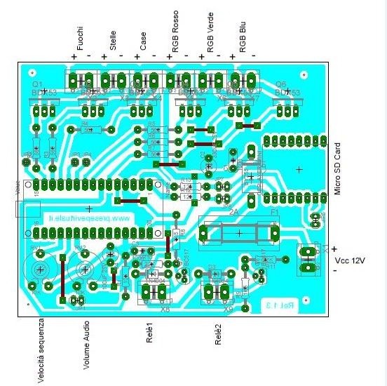

Presento una nuova versione della minicentralina trattata in questo topic; si tratta di una versione sviluppata per Arduino Nano o compatibile, con player MP3 per effetti sonori. Il firmware è in fase di messa a punto, ed anche l'hardware richiede qualche piccola modifica. Il funzionamento delle luci è come da firmware di Gcroberto, con l'aggiunta del canto del gallo all'alba, il cane e le pecore durante il giorno ed i grilli di notte....per ora!
C'è anche la possibilità di attivare due relè per eventuali movimenti.
A breve, i dettagli del progetto qui e su www.presepevirtuale.it
clicca per ingrandire
143,08 KB
dimensioni board 8cm x 10cm
Modificato da - Skyrunner65 in data 24 settembre 2015 19:01:25

Inserito il - 30 settembre 2015 : 16:09:42  Mostra Profilo  Visita l'Homepage di Skyrunner65 Invia a Skyrunner65 un Messaggio Privato  Rispondi Quotando
Ho apportato alcune modifiche al circuito stampato che devo ancora verificare!
E stato inserito un trimmer aggiuntivo per la regolazione del volume, ed è stato ruotato il player MP3 in modo da poter inserire la scheda micro SD dall'esterno.
Mi servono ancora alcuni giorni per sistemare la documentazione.
113,22 KB
Inserito il - 30 settembre 2015 : 18:21:36  Mostra Profilo  Visita l'Homepage di Amministratore Invia a Amministratore un Messaggio Privato  Rispondi Quotando
Bel lavoro !
Come al solito...
Skyrunner65
Regione: Marche
Prov.: Macerata
Città: Porto Potenza Picena
887 Messaggi
Inserito il - 30 settembre 2015 : 20:18:11  Mostra Profilo  Visita l'Homepage di Skyrunner65 Invia a Skyrunner65 un Messaggio Privato  Rispondi Quotando
Grazie Giacomo!
