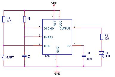

Buongiorno a tutti, vorrei qualche delucidazione visto che non sono particolarmente esperto di elettronica e vorrei cimentarmi in una cosa apparentemente semplice ma dalla quale non cavo i piedi. Ho una centralina a 220v di una nota marca italiana alla quale volevo cercare di collegare una scheda audio che usavo in passato con una vecchia centralina. La scheda audio va a 5v ed è sempre accesa. Ad essa arrivavano degli impulsi (solo qualche secondo) dalle varie fasi della centralina per farle partire un determinato suono in base al momento della giornata (es. gallo, pianto, pecore, ecc). avendo cambiato centralina e non avendo più questa possibilità sto cercando un modo per collegarmi con diverse prese alle diverse fasi del giorno e poi tramite una scheda come arduino, fare si che alla mia scheda audio giungano solo diversi impulsi brevi a 5v a seconda dei momenti del "giorno". Qualcuno ha qualche suggerimento e/o qualche codice? grazie in anticipo
3547 Messaggi
Inserito il - 17 ottobre 2024 : 15:23:03  Mostra Profilo  Visita l'Homepage di Amministratore Invia a Amministratore un Messaggio Privato  Rispondi Quotando
La scheda audio aspetta la chiusura d un contatto?
Che genere di impulsi in entrata?
DavFan
Città: Bologna
3 Messaggi
Inserito il - 17 ottobre 2024 : 18:37:20  Mostra Profilo Invia a DavFan un Messaggio Privato  Rispondi Quotando
La scheda audio fa partire la traccia mp3 quando riceve un impulso di un paio di secondi a 5v (è alimentata da una presa usb)
3547 Messaggi
Inserito il - 18 ottobre 2024 : 02:21:20  Mostra Profilo  Visita l'Homepage di Amministratore Invia a Amministratore un Messaggio Privato  Rispondi Quotando
Quanti ingressi?
Uno per ogni suono oppure parte dal primo e prosegue in sequenza?
DavFan
Città: Bologna
3 Messaggi
Inserito il - 19 ottobre 2024 : 14:21:25  Mostra Profilo Invia a DavFan un Messaggio Privato  Rispondi Quotando
Uno per ogni suono
3547 Messaggi
Inserito il - 19 ottobre 2024 : 19:46:08  Mostra Profilo  Visita l'Homepage di Amministratore Invia a Amministratore un Messaggio Privato  Rispondi Quotando
Per inviare un impulso basta usare un 555 in configurazione monostabile.
clicca per ingrandire
13,74 KB
Con una R di 10 KOhm e un condensatore da 220 uF hai un impulso di circa 2.42 secondi.
Per chiudere il contatto puoi usare un relè a 220V alimentato dall'uscita della centralina.
