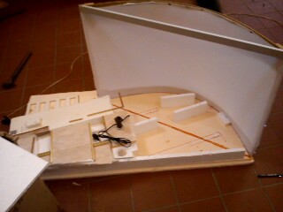

per le foto siamo al lumicino,
casa di Maria annunciazione, in fase di allestimento
28,04 KB

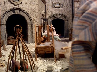

un piccolo scorcio di città,ma ci sono dei problemi costruttivi
28,79 KB

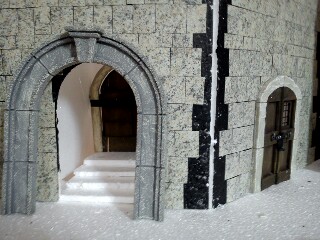

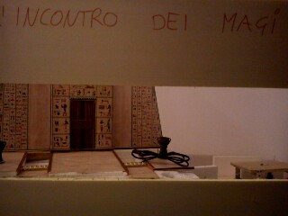

disposizione diorama a finestra, incontro dei magi, meccanizzato lo spostamento simulando il cammino di due magi su carretto
11,91 KB

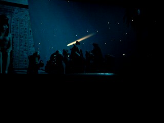

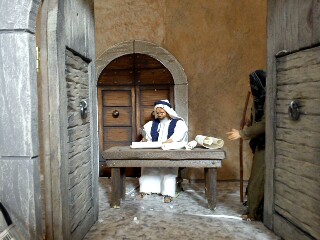

Il tempio Egizio, con i suoi geroglifici reali , finestra piena di colori accessi e oro a GòGò
15,84 KB

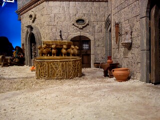

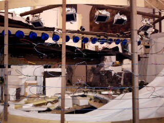

la prima parte di tutto avviene completamente al buio, e le finestre correlate ad una sequenza video diorama video diorama, mette in attenzione il visitatore che segue la vicenda con un interesse particolare.....tutte le finestre sono interessanti dal profilo di movimento e luce....il presepe interno al boccascena spero di realizzare un lavoro abbastanza particolare, e curato se il tempo me lo concede
muri di marmo città
clicca per ingrandire
33,1 KB

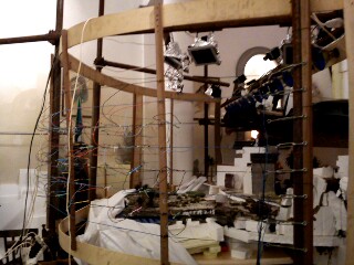

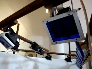

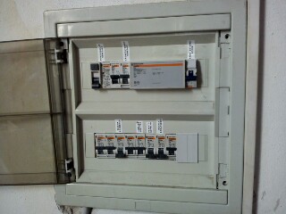

impianto luci
24,22 KB

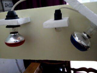

lampade cielo giorno

alogene sole boccascena
28,4 KB

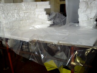

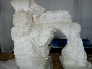

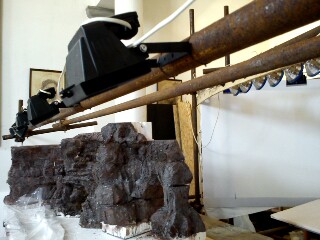

Parte roccioso dove dovrò, realizzare un piccolo canyon con acqua che scende
22,94 KB

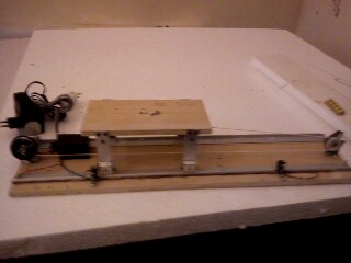

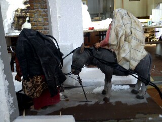

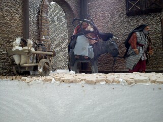

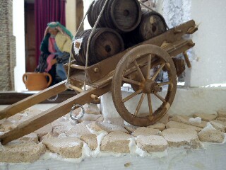

Interessante carrettino trainato da corda MADE CAVUBY questo e per i magi
15,67 KB
12,1 KB

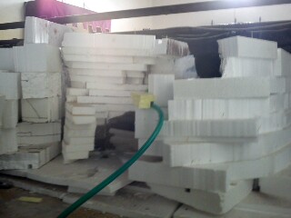

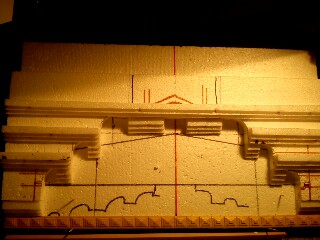

pannello di Polistirene rosa di 125 x 80 se non sbaglio,.... Innovativo sistema di collocamento cielo integrato alla base del polistirene.....una chicca per chi vuol creare anche un cielo in poco spazio.....basta usare un pò il cervello....e pure l arco non si vede....basta poi creare un boccascena attinente
17,99 KB
una vista panoramica dall alto, e facile sbrigativo e risolve in poco spazio il problema cielo
19,8 KB

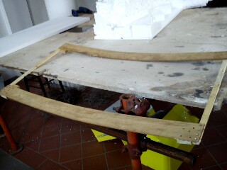

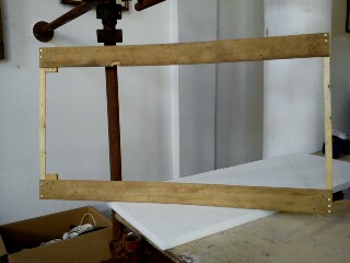

Questa e la stecca per fare il suo cielo, viene bagnata con acqua e incurvata con cordino per renderla maneggevole.....infine collocate due stecche che ne facilitano la sua curvatura a secondo delle sue esigenze ...ROBUSTA E AFFIDABILE
viene inserito il panno tessile e integrato nell incastro con il polistirene...ecco creata la profondità e con le lampade ci si può sbizzarrire quanto si può
22,92 KB

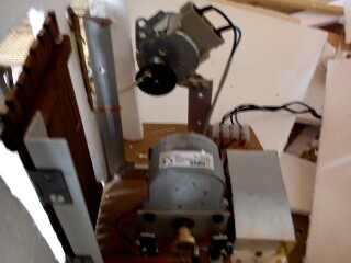

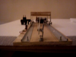

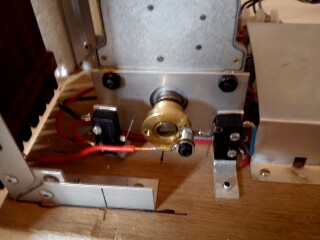

uno dei meccanismi studiati dal Cavuby in laboratorio
21,87 KB

un vero e piccolo meccanismo di ingegneria meccanica ed elettronica fatta da CAVUBY, con un temporizzatore interno,......... nella micro scatoliona ci sono 4 funzioni automatiche che servono per la finestra a diorama dell annunciazione
21,06 KB

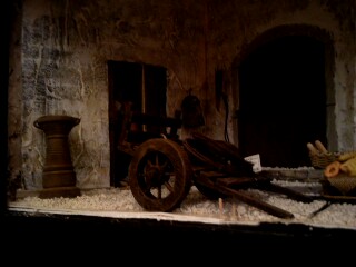

un piccolo particolare
24,24 KB

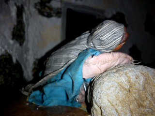

Madonna in fase di riposo, stanza completamente a luce di candela
22,76 KB

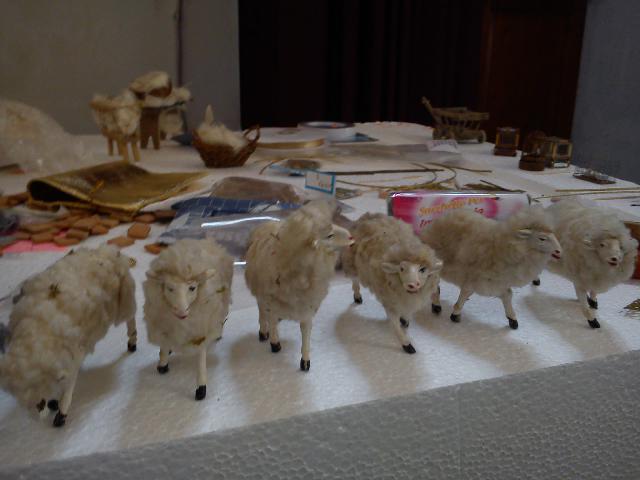

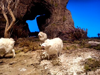

le nostre mitiche pecore, vanno ripulite un pò
33,15 KB

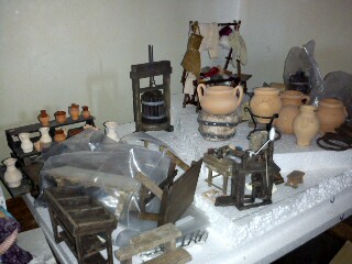

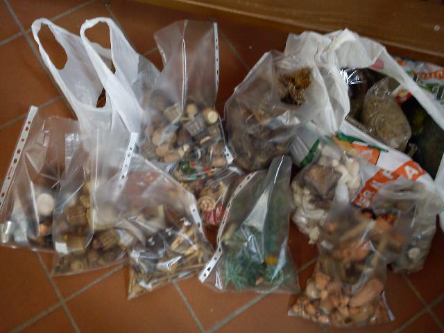

altri piccoli accessori....ne abbiamo all incirca 500/600 per avere una vasta scelta, e poter variare le scenografie
34,84 KB
altri accessori selezionati e separati per ogni tipo tipo
43 KB

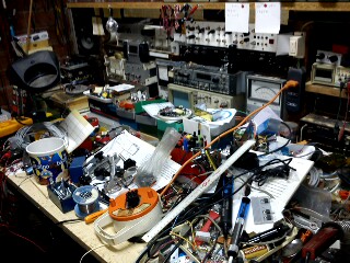

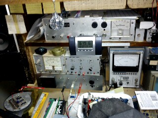

ecco la mia arma segreta,il mio saldatore multifare
15,1 KB

accessori cantina e vasi

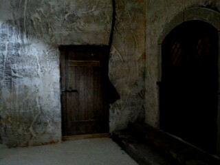

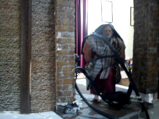

la casa di Giuseppe, con porta che si apre
17,02 KB

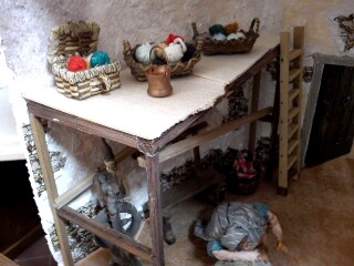

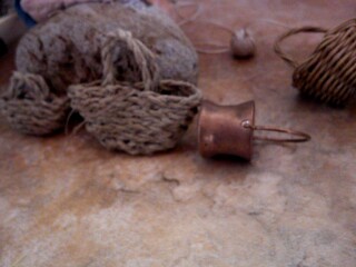

ciottoli in disordine, causati dalla alzata di Maria spaventata
accessorini Made de Carlo de Paola
19,33 KB
Fusi realizzati Made de Carlo Paola
10,41 KB
Gomitolini made de Carlo de Paola

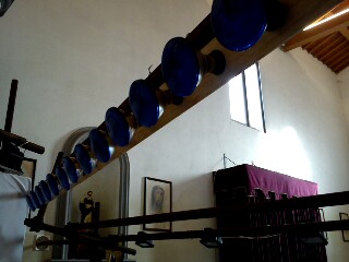

disposizione lampade ricerca della locanda
16,76 KB

prove elettro meccaniche spostamento della sacra famiglia....questa finestra a 3 dissolvenze Sole Tramonto e Luna, carretto 2 on/off, avanti ed indietro a 220 volt 2 on/off a 220 volt apri e chiudi tenda, 3 on/off 220 volt per i tre personaggi, 4 on/off a 220 volt per fermare e far ripartire la sacra famiglia...totale prese 3 dissolvenze a luce variabile in volt e 11 prese on/off tutte gestite da centralina
31,38 KB

anche oggi ero al lavoro per rifinire ancora il lavoro svolto, non è stato facile, ma in compenso vi posto queste piccole foto....un discreto lavoro....con Ubaldo abbiamo avuto tantissimi problemi su questa edizione che non la si dimenticherà facilmente...abbiamo cercato fino a ieri ad ottimizzare il tutto e alcuni effetti sono in balia del vento, non garantisco il massimo, ma il minimo c è...nuovi effetti, cioè nuove nuvole stelle albeggio tramonto proiezione cielo e volta celeste con via lattea reale e via dicendo non sono stati corretti ed evoluti dalle mille difficoltà, però siamo soddisfatti del progetto portato a termine.......anche se devo dire che il presepe e limitato al minimo sviuppo...... si doveva finire per il 12 divembre....il progetto era molto più ambito con una vera città in movimento, ma il tempo è stato tiranno....sarà per il prossimo...i nuovi pezzi solamente tre dei 12 previsti
ecco alcuni spunti
33,9 KB
32,37 KB
31,23 KB

laboratorio di Ubaldo dove abbiamo creato e fatto esperimenti, con anche arrabbiature, di ideologie di pensieri diversi, ma le idee portano poi al risultato che poi è quello che conta
33,6 KB

e la bella nevicata di 7 giorni fà
