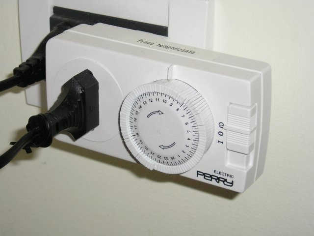

Inserito il - 04 settembre 2008 : 10:30:50  Mostra Profilo Invia a mecc74 un Messaggio Privato  Rispondi Quotando
La mia è fatta così....
36,9 KB
Regolazione (come tutte quelle che trovato in commercio)a quarti d'ora
La levetta sulla destra in O esclude corrente alla spina applicata.
Sulla I da corrente in continuo indipendentemente dal timer.
Simbolo orologio, alla spina applicata viene fornita corrente agli orari impostati.
Sia quando è in funzione che quando non lo è, si avvertire il tipico rumore di avanzamento del timer.

io utilizzo questo timer per l acquiario (è identico al tuo) per l'accensione e spegnimento del neon e dell ossigenatore.
per verificare se è guasto mettilo in una presa e controlla se l ora cambia...se non cambia è guasto, se invece gira e funziona devi solo regolare il pulsante che si trova sul lato del timer, di solito è nero.
pper controllare se funziona fai così: collega una lampada tipo da scrivania al timer (DEVI ASSOLUTAMENTE CONTROLALRE PRIMA PERO' DI LASCIARLA ACCESA, PER CUI LA COLLEGHI ALLA PRESA NORMALE, L'ACCENDI E POI STACCHI LA SPINA SENZA SPEGNERLA!!!)poi fai fare un giro intero all orologio del timer, o lo imposti sull ora che teoricamente la lampada deve rimanere accesa. se non si accende vai a regolare il ulsante a lato, spostandolo su o giù.
se la lampada si accende significa che il timer funziona.
spero di essere stato abbastanza chiaro..

Lo sto testando...Vi ringrazio cmq per l'aiuto...ma a che servono tutti quei piedini che sono intorno al timer?Si abbassano e si alzano manualmente.
La magia di una notte.
Pierchi
493 Messaggi
Inserito il - 04 settembre 2008 : 15:41:14  Mostra Profilo  Visita l'Homepage di Pierchi Invia a Pierchi un Messaggio Privato  Rispondi Quotando
Se il piedino è abbassato, il timer, dice all'apparecchio collegato di funzionare.
un piedino, corrisponde a 15 minuti...
se ne tiri su 4 di seguito, significa che per 1 ora, l'apparecchio collegato funziona.
