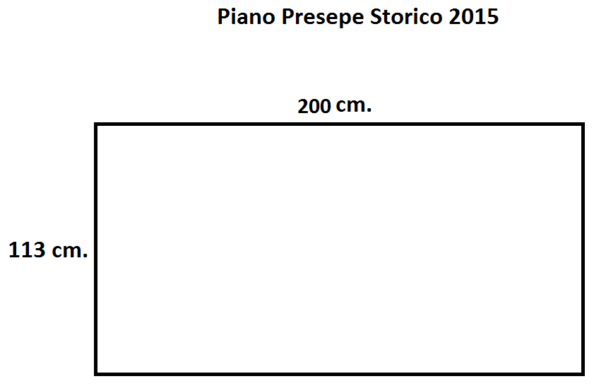

Ciao mi piacerebbe avere alcuni consigli da voi per l'illuminazione del cielo con telo bianco del presepe che vorrei realizzare quest'anno:)E' la prima volta che tento di cimentarmi in questo;)
Il piano avrà questa dimensione:
8,27 KB

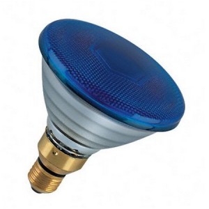

Per le luci frontali avrei pensato O
-a 3 o 4 Spot Bianche da ricoprire con due strati di gelatina Blu Pavone o Blu di 60W cad.
3,08 KB
-a 1 0 2 Lampade Par38 Blu da 80W
17,03 KB
Mentre per l'illuminazione del telo dal basso delle lampadine ad incandescenza da 25W cad. o con gelatina o blu
Voi cosa mi consigliereste ?Aspetto vostri consigli,informazioni,tutto quanto mi possa essere utile.Data la difficoltà di reperire le lampade ad incandescenza e di acquistarle sul web, vorrei avere dei consigli sicuri.Grazie mille

Inserito il - 09 ottobre 2016 : 20:18:54  Mostra Profilo  Rispondi Quotando
le par 38 da 80 watt vanno bene ,ma devono illuminare soltanto il cielo
