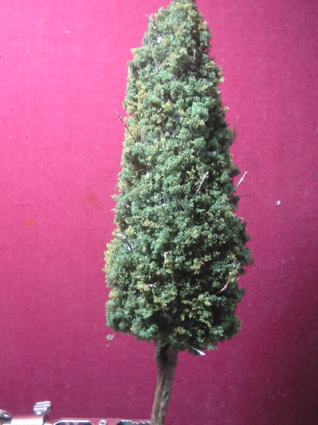

Salve a tutti, inizio a caricare alcune foto del passo passo per la creazione del cipresso. Per dire due parole .. ci sono tanti modi per creare i cipressi.. per esempio si possono fare con la base fatta con il Polistirene o con il Polistirolo, oppure si può fare la struttura con la gommapiuma... Io ho pensato di farli cosi.. sinceramente questo metodo non so se qualcuno l'ha già usato.. spero di fare cosa gradita anche questa volta ..buona giornata
Utilizzando sempre la stessa Radica
Alla Prossima Puntata
http://www.presepisticapontina.it/ |

Che materiale hai usato per la chioma?

Citazione: Messaggio inserito da Parmenione
Ciao Sergio dovrebbe essere quella retina metallica che si trova anche "sfusa" in ferramenta ,puo' essere usata come supporto e si modella con facilità... io anni fà con qualche cm di questo materiale ho fatto questo

| Quindi dopo la retina, gomma piuma ? |

Buongiorno ragazzi.. sono stracontento del vostro interesse !!  per fine settimana penso di terminare il passo passo.. per Luigi sono Lusingato e grazie per aver contribuito a questa discussione e senz'altro se capito da quelle parti ti avviso!! ..per Parmenione confermo quello che già ti ha detto Luigi.. si tratta di retina Metallica, di cui ci sono varie tipi di Formati devi prendere qualla più spessa ... dalle mie parti dialetticamente chiamata a grana grossa.. ti consiglio acquistare un rotolo che risparmi moltissimo .. buona giornata a tutti |

Buongiorno a tutti!! altre foto per il passo passo... piccola descrizione.. a questo punto ho procurato del muschio vecchio, l'ho tagliuzzato tutto con le forbici, e poi ho dato la colla spray sul cipresso e ho incollato il muschio sulla retina metallica un pò alla volta... quando il cipresso ha preso una forma più o meno accettabile, l'ho colorato con una vernice a spray.. colore ( verde foglia ) per dare un fondo per rendere omogeneo il tutto.

| Per finire bisognerà colorare il tronco e dare ancora una mano di colla spray, incollare dell'erbetta in polvere , io uso quella della Noch per variare il colore a propio piacimento .. a breve altre foto .. Buona giornata |

Rinnovo i complimenti: Bravo davvero!! Andrò alla ricerca di altro muschio (un pò lo avevo già messo ad essiccare) Enzo
p.s.: piuttosto che chiamarla retina, si tratta di paglietta in rotoli e quì da me la vendono a peso, in ferramenta. Costa una miseria! |

UN Grazie ad entrambi  per Ulisse: se ti può essere utile.. ecco una foto del rotolo che ho acquistato... 6.00 euro in Ferramenta ... e da noi la chiamano Retina ma dipende dalle zone .. Buona serata

Salve a tutti, Cipresso Finito, solo qualche ritocco quando lo Collocherò.. Buona giornata a tutti e grazie per i complimenti
