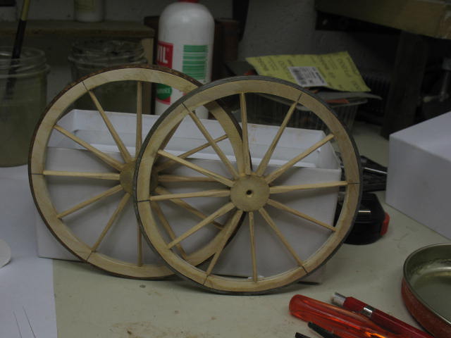

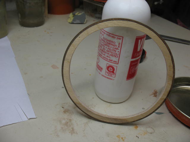

Piccolo p.p. su come realizzo le ruote.Tenete conto amici, che ho un'autonomia davanti al pc di massimo mezz'ora.Per cui se interrompo bruscamente il p.p. proseguite voi facendomi delle domande .Ciao

| Complimenti :) come hai fatto la striscia di metallo intorno alla ruota? e la ruota stessa come l'hai tagliata così precisa? |

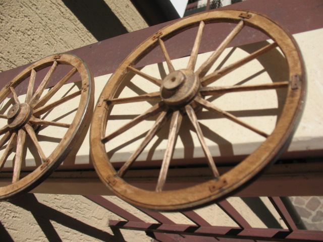

| Quanto misura il diametro delle ruote che hai realizzato ? |

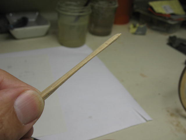

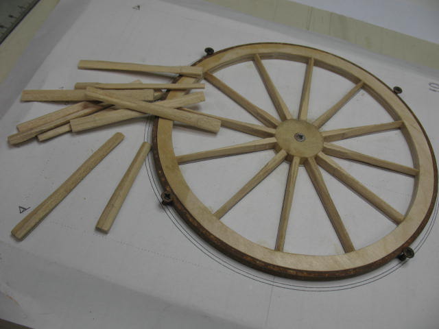

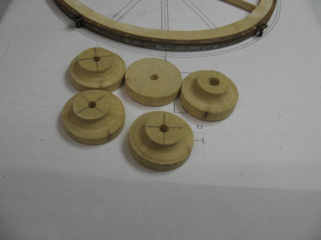

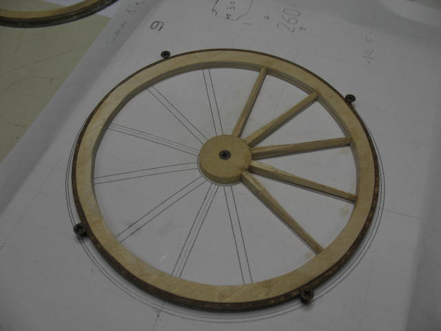

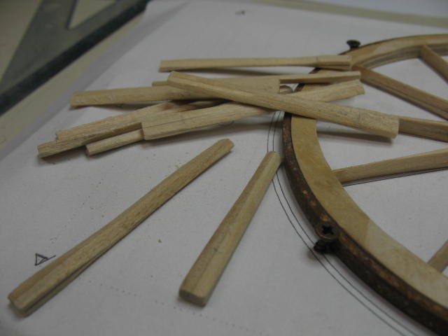

Ciao a tutti. Vi devo ringraziare e darvi delle risposte. Cerchero' di sfruttare al meglio la mezz'ora di autonomia.Le ruote esternamente misurano 130 mm. Il cerchio in metallo e' realizzato sul tornio ,come pure i pezzi per realizzare il mozzo ,mentre tutto il resto e' lavorato a mano con tanta pazienza e precisione. Nella prima e sesta foto si vede il coperchio di un barattolo sul cui bordo ho incollato con del biadesivo una striscia di cartavetrata. Questo mi serve per arrotondare l'interno della ruota.I raggi sono lavorati uno ad uno con un taglierino.Vanno tagliati con la massima precisione,perche' se sono corti non si possono fissare al meglio, ma se sono troppo lunghi (anche pochi decimi) spingono il mozzo verso l'esterno .A presto.(Rugas , il tuo commento mi ha fatto troppo ridere   ) Ciao . |

| Salve a tutti,gran bel lavoro, sarebbe molto utile inserire le misure per poterlo magari proporzionare alle varie misure di pastori. Grazie e ancora complimenti. |

| Complimenti, aspettavo da tempo questo p/p! che legno hai usato?Grazie |

Salve forum ,grazie . Per quanto riguarda il legno ,ho usato un multistrato da 5 mm per il cerchio, e ho unito due listelli di abete per i raggi. Unendo due listelli il raggio rimane piu' rigido,e allo stesso tempo hai la mezzeria di riferimento per la lavorazione. Comunque non mi pongo troppi problemi per il tipo di legno .Uso quello che ho a disposizione al momento.Per quanto riguarda le proporzioni ,io parto sempre dalle misure reali ,e poi le riduco alla scala delle statue utilizzate. Claudio...la pazienza la trovi solo nei negozi specializzati  .Ciao a tutti |

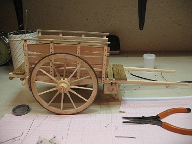

Buongiorno Settimo, è possibile vedere altre foto del carro completo (alto, basso ecc). Te ne sarei molto grato. Ciao pino |

Ciao Pino,se cerchi sul forum ci sono parecchie foto di carrettini fatti da me. Se hai problemi contattami e le rimettero'.Grazie a tutti .Ciao |

Ciao Settimo, ho ascoltato il tuo consiglio, le ho visionate. Mi servirebbe qualche altra foto da angolazioni diverse, soprattutto dal basso. Grazie. Ciao pino |
