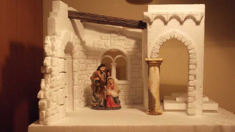

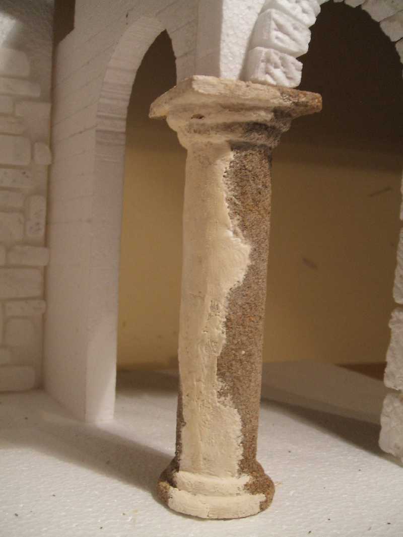

Ciao Mitra Anch'io sto cominciando a muovere i primi passi con le terre. Sono stato incentivato guardando i DVD di Fabio (che vi consiglio vivamente di guardare, molto interessante).
In particolare mi piace utilizzarlo a secco facendolo cadere a pioggia su una superficie bagnata con acqua e vinavil (50 e 50). Per farlo cadere utilizzo un pennellino pulitto, asciutto. I risultati sono davvero buoni (considera che sto facendo i primi tentativi). Si riescono in questo modo ad ottenere delle belle sfumature. L'unico inconventiente è che il risultato non è immediatamente visibile perchè la superficie è umida. Ma con un po' di occhio ed esperienza..... Più avanti ti mostrerò il dettaglio della confezione dei colori (ma non so se questa è pubblicità che si può fare nel sito). allego un esempio di presepe che sto facendo per un amico ( se vi interessa) Nel dettaglio della colonna forse si riescono a scorgere grigio, terra scura (l'ho trovata molto interessante è un mix tra marrone e grigio), ocra (medio), e per il glrigio ho utilizzato lo stucco in polvere che si utilizza normalmente per le chiudere fughe delle piastrelle.
Vista d'assieme del lavoro Immagine:
 32,74 KB.
Dettaglio colore preliminare e stuccatura colonna.
 38,86 KB
Dettaglio finale colonna (migliorabile)
 23,59 KB |

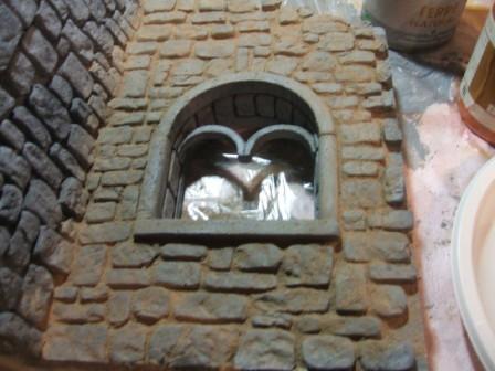

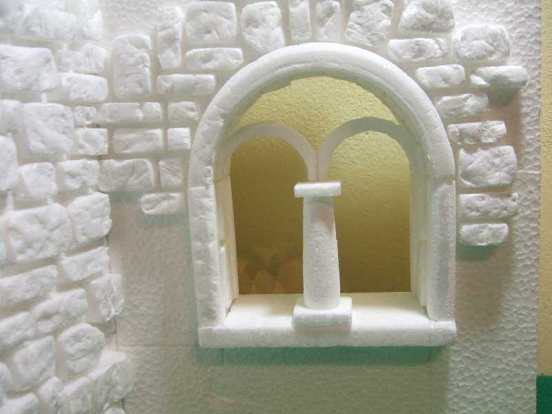

Inserito il - 23 gennaio 2014 : 13:09:17
Grazie Daniele I ghiri gori col polistirolo che vedi, sono esperimenti che sto facendo col nuovo attrezzo che mi sono fatto regalare a Natale, cioè il taglia polistirolo a filo caldo. E' veramente una comodità. Inoltre sto provando ad usare il porex. Faccio i mattoncini e le pietre col porex le stropiccio un po' a mano o con un attrezzino e le incollo sul polistirolo normale (vedi foto sotto). Molto comodo il porex ( e "pulito"). Poi la colorazione e la stuccatura vedremo come farla ma penso che userò i consigli Fabiowarrior appresi sui suoi DVD.
Ti manderò una foto delle terre colorate e relative confezioni. Ciao e buon lavoro
 35,46 KB Ciao |

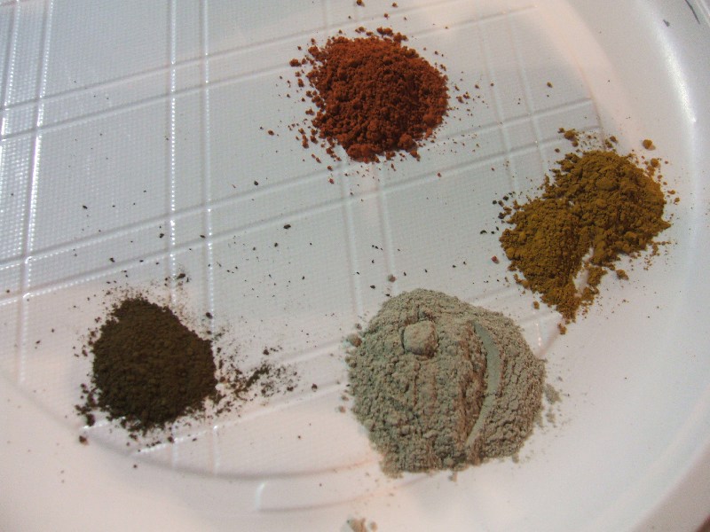

Inserisco i colori utilizzati. ciao a tutti
 121,95 KB

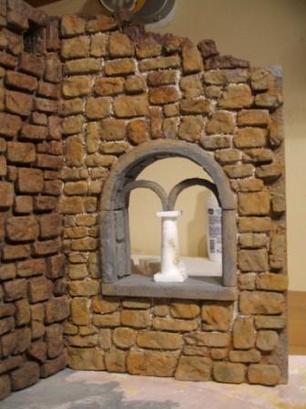

Inserito il - 25 gennaio 2014 : 22:38:19
Scusate avevo chiuso troppo in fretta Allego le altre foto. Ciao
Le terre utilizzate in questa fase. Immagine:
 106,15 KB
Riempimento delle fughe. Immagine:
 26,11 KB
Appena dopo aver bagnato il miscuglio per riempire le fughe. Immagine:
 26,66 KB |

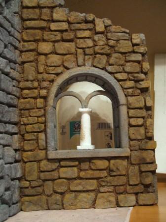

Inserito il - 27 gennaio 2014 : 23:02:41
Cioa Mitra Gli ho dato un piccolo ritocco sempre bagnando leggermente la superficie e facendo cadere i colori miscelati ad un po'di grigio per hiarire leggermente. Un po' di bianco nelle fughe. L'altra parete di sinistra è pronta per le fughe. Fai buona esperienza. Ciao e buon lavoro
 27,43 KB |
