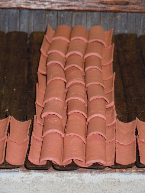

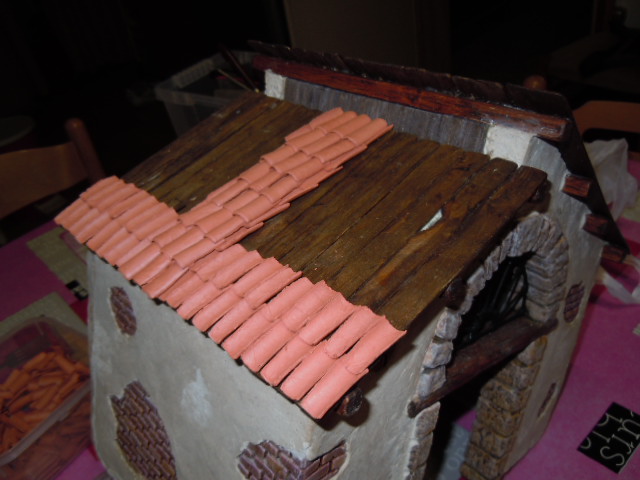

Avrei bisogno di un consiglio dai maestri del forum su come invecchiare dei coppi fatti con il Das. Ho usato il Das color terracotta e siccome la casa che sto costruendo e un rustico vorrei un consiglio su come colorare i coppi per farli sembrare un pò vecchi e non tutti ugualivi posto due foto di una prova di posa che ho fatto. Ringrazio anticipatamente per l'attenzione e per l'aiuto che mi vorrete fornire.

io uso due colori primari solitamente
1) base ocra rossa, e successive schiarite a pennello asciuto avendo cura di creare un po di umidita con del grigio e verde vescica
oppure altro tipo di colorazione
2) base ombra naturale con chiazze di ocra gialla, terra di siena naturale e verde vescica, e successive schiarite sempre a pennello asciutto.

Grazie 6vior per il consiglio, farò qualche prova con i colori che mi hai consigliato. |

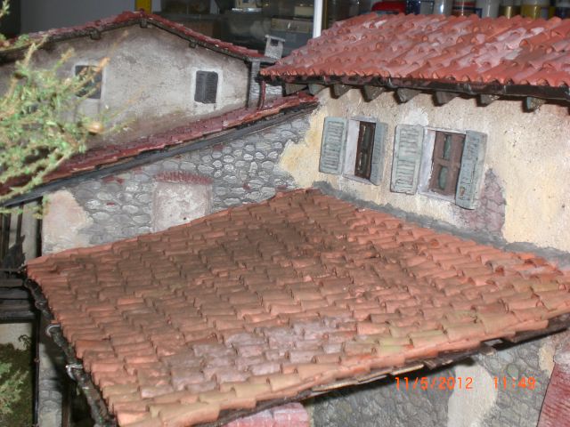

ciao Alex99,per i coppi io di solito uso terra d'ombra bruciata,verde marcio,per poi schiarirne qualcuna con del grigio e bianco sporco.....
 [size=1] 112,09 KB[/size=1 per rendere l'idea,manca un pò di verde marcio..... |

Ciao romano come và? è un pò che non ci incotriamo nel forum. Sei sempre pronto con i tuo consigli, nei prossimi giorni comincerò a fare delle prove di colore per i coppi, magari metterò qualche foto. Grazie per il tuo suggerimento e per la foto. |
