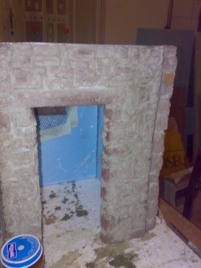

Ciao e buone feste a tutti...
Mi servirebbe una delucidazione su come eseguire bene l'effetto malta tra le pietre di un casolare, che ho realizzato incollando dei tassellini di polistirene e poi inserendo a secco tra le fughe della colla per piatrelle che ho poi bagnato con uno spruzzino.
Di seguito allego una foto di uno dei quattro muri.
63,84 KB
Ho cercato di distribuire alla meglio la colla tra le fughe e prima di bagnare il tutto, con un pennello ho cercato di togliere gli eccessi. Quando ho bagnato, con una spugnetta umida ho strofinato sulle pietre per togliere l'altra colla rimasta, ma nonostante questo, il colore marrone che avevo dato inizialmente alle pietre, mi si è opacizzato molto e alla fine sono stato costretto a ricolorare tutto.
I miei dubbi consistono in questo:
1. esiste un modo per distribuire bene la colla tra le fughe senza che questa vada ad invadere le pietre?
2. oltre ad usare una spugnetta umida, come fare per togliere gli eventuali eccessi di colla?
3. E' normale che una volta asciugato il tutto, un pò di colla per piastrelle rimane "secca" e tende a cadere se capovolgo il muro?
Vi ringrazio anticipatamente per le eventuali risposte
Daniele

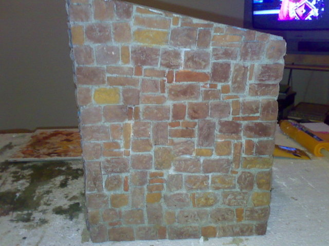

Grazie Fabio,
hai ragione che il colore un pò sfumato è OK, però non quando è eccessivamente sfumato (vedi foto sotto)
90,69 KB
L'idea di usare uno spazzolino da denti è ottima: proverò sicuramente...
P.S.: come ti sembra la colorazione che ho usato nella foto del 1° post?
Daniele

Dopo aver visto che il colore che avevo dato era molto opacizzato per l'eccessiva quantità di colla (vedi la 2^ foto), ho dovuto "ravvivare" il colore ripassando il colore BRUNO e poi ho diversificato alcune pietre, usando dell'ocra gialla oppure dell'ocra rossa.
Daniele
