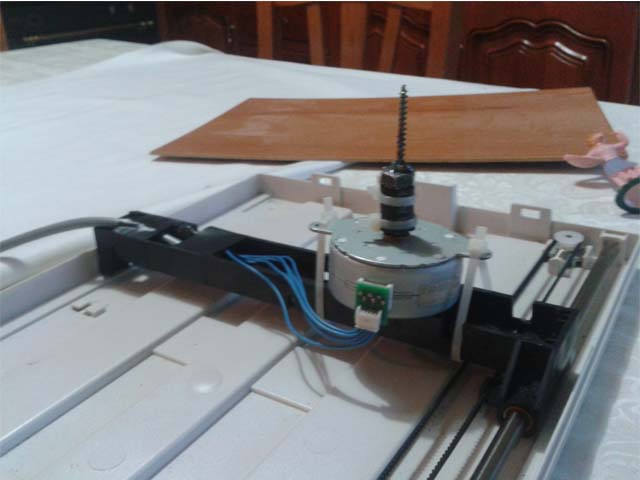

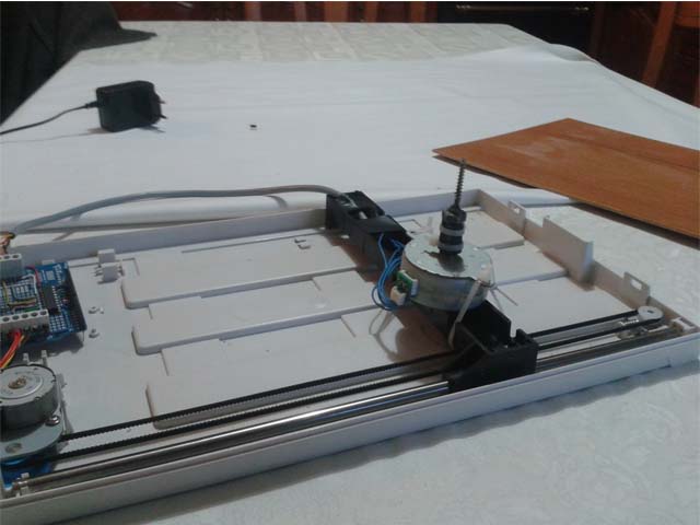

Che ve ne pare? Domani passo da un amico falegname a ritirare il compensato tagliato per fare il fondale...
L'ho realizzata con uno scanner vecchio e un altro motore passo passo recuperato da una stampante. Al momento è pilotata manualmente, sto provando a scrivere il codice ma al solito ho qualche problemino , spero come al solito in un piccolo aiuto di Cutex...

Aspetta! Prima di montare vorrei vedere bene lo scanner e il motorino dove non è visibile nel filmato. E poi come li alimenti?

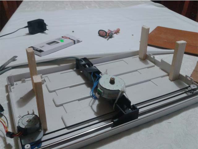

Inserito il - 19 novembre 2013 : 19:04:58  Mostra Profilo Invia a giovane un Messaggio Privato  Rispondi Quotando
47,54 KB

Davvero una bella idea... ma lo stai ancora pilotando manualmente...?
e' tutto bello, solo io se ci riuscissi lo farei girare un po piu' dolcemente quando si ferma e si gira sarebbe perfetto........

Si, piloto ancora manualmente.

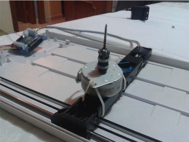

Il movimento è bello, ma ti avevo chiesto come hai fatto ad alimentare ? Con il computer ?
Al momento è controllato da un arduino uno e da una shield autocostruita con un ULN2803.

Se ci aggiungi un paio di fine corsa riuscirai a discriminare la posizione. All'accensione potrai sempre riportarlo in una condizione nota.

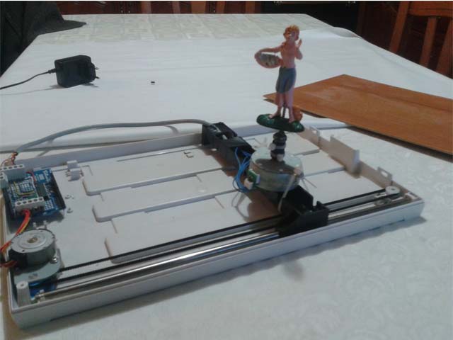

Inserito il - 22 novembre 2013 : 23:22:24  Mostra Profilo Invia a giovane un Messaggio Privato  Rispondi Quotando
Finalmente finita

Bello, però a parer mio la farei ruotare un pochino meno velocemente.

Inserito il - 23 novembre 2013 : 12:15:19  Mostra Profilo Invia a giovane un Messaggio Privato  Rispondi Quotando
Purtroppo non posso perché sennò si vedono gli scatti dello stepper

Inserito il - 25 novembre 2013 : 09:05:02  Mostra Profilo Invia a mcfive un Messaggio Privato  Rispondi Quotando
Molto bello, a questo punto dovresti ancora lavorare sulla statua.
Ti consiglio due opzioni:
1) lasciare quella statua ma eliminare il basamento verde
2) modificare la statua in modo che muova il braccio come per simulare il richiamo della vendita del pesce, meglio ancora se muovesse un pò la testa.
Personalmente eviterei la rotazione di 180 °perchè è un pò veloce, potresti farla in due mosse, darebbe meno l'impressione della velocità di rotazione.
