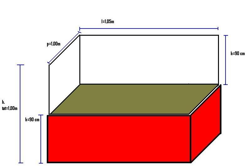

Salve a tutti ieri ho trovato questo fantastico forum complimenti veramente e vi voglio kiedere una cosa siccome quest'anno vorrei inserire nel mio presepe le fasi della notte e del giorno con una centralina della frisa N200R(per capirci) e vorrei avere un consiglio su come sistemare le luci esempio quali prendere, se va bene la centralina, e i punti da dove illuminare. qui sotto c'è 1 skizzo con le misure (è pikkolino perkè lo faccio in casa)
 29,85 KB tatnti saluti e a presto vincenzo

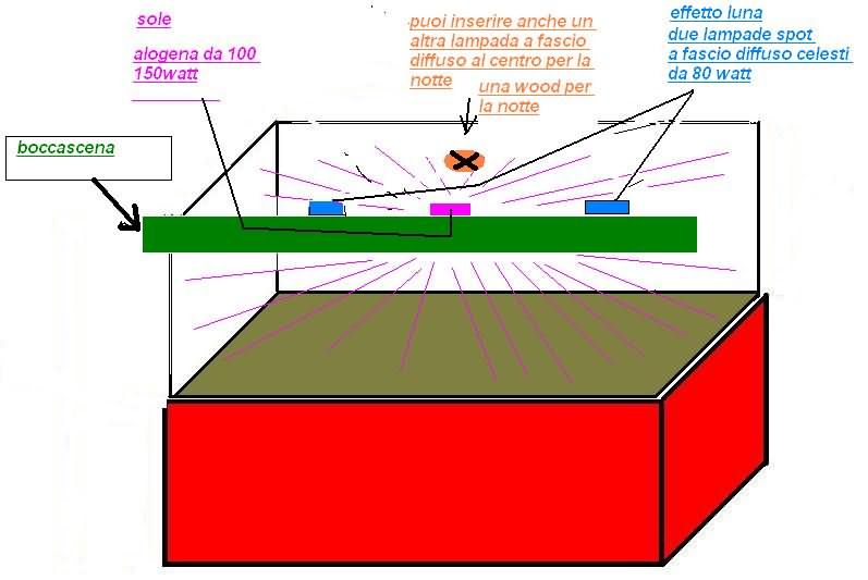

1686 Messaggi |
Inserito il - 10 novembre 2007 : 13:17:51
benvenuto Vincenzo
questo è un sistema
 54,37 KB
per la centralina bisogna vedere, x il momento attendo una tua risposta ha riguardo
le centraline ci sono, ma ti consiglierei di valutare il discorso in prospettiva futura, magari frà un anno ne vuoi ancora una migliore, con più uscite |
