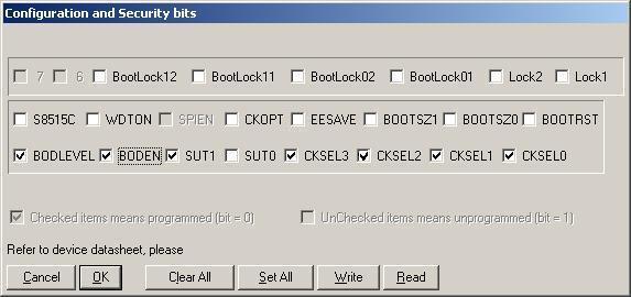

Inserito il - 26 settembre 2013 : 22:30:11  Mostra Profilo  Visita l'Homepage di Skyrunner65 Invia a Skyrunner65 un Messaggio Privato  Rispondi Quotando
Le immagini si sono viste per un attimo e poi sono sparite!
Comunque ho potuto vedere che l'oscillatore è con quarzo da 8MHz.
Prova questa configurazione:
30,76 KB
www.presepevirtuale.it
