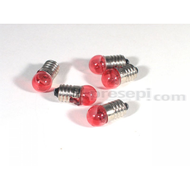

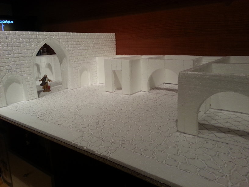

Ciao a tutti, premetto che capisco di elettricità quanto di fisica quantistica (quindi la mia conoscenza è poco inferiore allo zero)dovrei illuminare la capanna e i piani superiori delle case con delle piccole lampadine da 3,5 volt (come foto allegata, saranno gialle e rosse con tremolio), su delle strutture fatte in polistirolo (vedi allegato) le mie domande sono 2:
1) In una casa di dimensioni 25cmx25cm una lampadina gialla e una rossa tremolante per simulare il fuoco (sarà dentro al camino e il trasformatore è da 2v) possono bastare per avere una luce decente oppure è meglio 2 gialle e uno rossa??
2) queste lampadine, scaldano molto? visto che la struttura è in polistirolo ricoperto da scagliola non vorrei provocare danni o incendiare casa!
p.s. avrei scelto tali luci perchè la luce che emettono credo che sia più bella per le case rispetto ai led e che l'acquisto del trasformatore da 3v (2v tremolante) e delle luci sia più basso rispetto all'acquisto dei led.
Grazie!!!

Salve, concordo sul fatto che questo tipo di lampade crea un effetto migliore rispetto ai LED, soprattutto se vengono alimentate ad una tensione inferiore a quella nominale, in questo caso anche la durata della lampada aumenta e la temperatura non dovrebbe salire molto. Per quanto riguarda la sicurezza ovviamente le precauzioni non sono mai troppe!! Consiglio di cablare le lampade con un piccolo portalampade e tenerle comunque leggermente distanziate dalle superfici sensibili al calore.
Con questo tipo di lampade si può ottenere un buon effetto fiamma anche con quelle trasparenti.

Concordo sul fatto di tenerle comunque lontane dal materiale plastico poggiandole su del materiale non infiammabile ad es le tegole usate per i tetti
o un pezzo di piattino da caffè rotto, inoltre fai in maniera che nella struttura di polistirolo esistano sempre un buco per la presa d'aria sotto e uno per l'uscita sopra
attento anche alle giunzioni dei fili che facciano contatto sicuro, meglio saldare.

Personalmente io inserisco sempre tra la lampadina e la parete di polistirolo un pezzetto di foglio di alluminio di quello usato per gli alimenti.

Sono daccordo con te , l'alluminio non incendia e tende a distribuire il calore su una suoerfice maggiore e quindi abbassare la temperatura,
Il punto caldo però dove la lampadina tocca l'alluminio rischia sempre di rimanere. comunque è un buon sistema.

In effetti la lampada non la faccio toccare.
Ma se sono sottoalimentate il calore prodotto è talmente poco che è praticamente insignificante.
