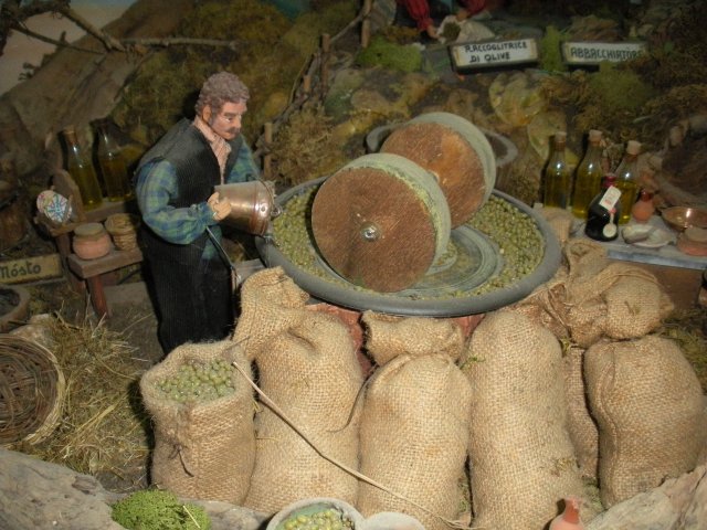

Salve ho visto su un sito che vende articoli e pastori in movimento una bellissima statuina di un pastore che con il secchio mette le olive da macinare.
79,89 KB
Nel video al minuto 3:45 si vede la statua in movimento...
Grazie in anticipo a tutti.

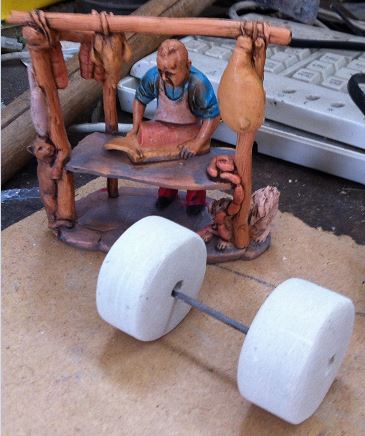

Ho iniziato con il realizzare le macine in pietra del frantoio..con una fresa a tazza.
40,82 KB
Ora mi si pone il problema.. come far muovere macine e secchio?

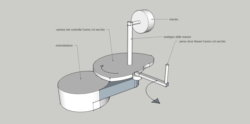

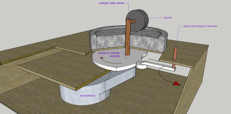

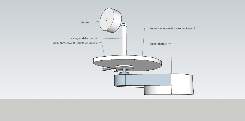

Credo che così, possa funzionare:

Grazie mille mecc74! Le immagini le hai trovate in rete oppure le hai disegnate tu? :)

Le immagini le ho disegnate io, non posso ingrandire di più altrimenti sforo le specifiche per immagini dettate dal forum.Provo a metterle a 800x600 poi se le cancellano.....

Ciao la lavorazione delle macine e semplice.. ho preso un pezzo di pietra tenera.. poi con una fresa a tazza come in figura ho fatto i fori
immagina solo che al posto della tavola in lego ci sia la pietra
P.s La pietra deve essere morbida.. perchè se è dura ch'è il rischio, uno che si spezzi il lavoro cioè la macina, due che si rovini la fresa..in commercio ci sono diversi tipi di fresa a tazza.
Per ferro,legno e cemento. Quelle per il cemento vanno benissimo anche sulla pietra.. nel mio caso ho usato quella in foto (da legno) perchè la pietra è tenera :)

Ecco come è venuto :)
Non sono riuscito però a finire il movimento
