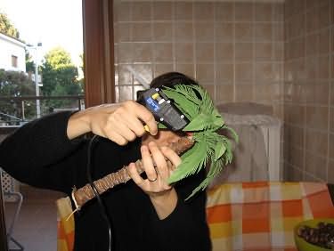

Inserito il - 22 novembre 2007 : 00:03:27  Mostra Profilo Invia a Parmenione un Messaggio Privato  Rispondi Quotando
Ciao ecco la mia palma.
27,25 KB
Inserito il - 22 novembre 2007 : 11:46:51  Mostra Profilo  Rispondi Quotando
bravissimo hai fatto un bel lavoro
ma per le foglie nn hai utilizzato la tecnica del filo cotto da muratori, incollando il doppio foglio(( carta da pacchi )) ???
Parmenione
269 Messaggi
Inserito il - 23 novembre 2007 : 01:09:05  Mostra Profilo Invia a Parmenione un Messaggio Privato  Rispondi Quotando
Il filo è d'ottone, quello che era in casa..
L'ho incollato fra due teli di cotone, e poi colorati.
La foto non rende molto, ma ti assicuro che è venuta proprio bene.
