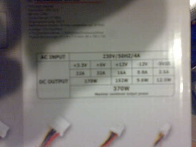

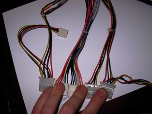

ho comprato questo trasformatore per PC (devo usarlo per il percorso su catena),
39,49 KB
sulla scatola c'è scritto che puo andare a 3.3 volts a 5 volts oppure a 12 volts, non so se da questa foto si vede bene:
33,3 KB
qualcuno sa dirmi quali fili devo prendere per avere 3.3 volts , quali per i 5 volts e quali per i 12 volts?? grazie

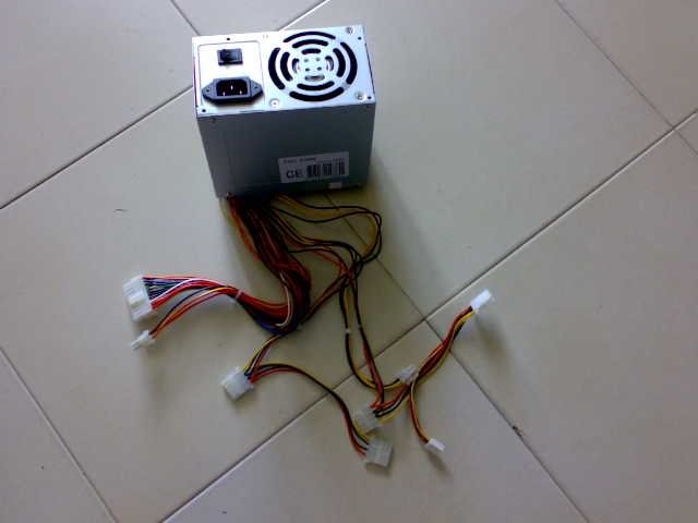

Considera il cavetto che alimenta i cd-rom e i dischi fissi (che si ripete piu' volte).
Hai un connettore che raggruppa 4 fili:
GIALLO : +12V
NERO : GND, MASSA, -V, NEGATIVO
ROSSO : +5V
Provvedi ad inserire un adeguato fusibile in funzione dell'applicazione che vuoi fare!

Inserito il - 23 ottobre 2007 : 10:54:44  Mostra Profilo Invia a 6vior un Messaggio Privato  Rispondi Quotando
dovrei prendere il cavetto cerchiato in rosso oppure in verde:
43,55 KB
e poi da questo cavetto prendere il filo giallo se voglio i 12 volts e rosso se voglio i 5 volts ma non ho capito bene con che filo li devo accoppiare per fare le 2 fasi??
P.S. qual'è colore è quello dei 3.3 volts
GRAZIE scusa per le tante domande, ma sono una frane su queste cose

Il nero e' sempre GND.
E' indifferente il connettore cerchiato di ROSSO o VERDE.
Prova a misurare comunque la tensione per sicurezza!
Per la tensione di 3,3V non saprei.

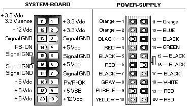

Per accendere l’alimentatore bisogna collegare il pin 14 che in questo caso è verde con uno dei pin neri adiacenti, ma non basta, bisogna applicargli un carico sui +5V tale da fargli erogare 2A, si può utilizzare una resistenza da 2,7 Ohm secondo questa formula:
I=5/2.7
Potenza da dissipare
W=VI=5*5/2.7=9.26
Prove pratiche consigliano di usare una resistenza da 15-20 W e di raffreddarla con una ventola dedicata visto che scalda parecchio.
Il problema nell’unire i pin del connettore atx dell’alimentatore che vogliamo far accendere è che spesso i colori dei fili non sono standard, quindi dobbiamo prendere in considerazione il nr. dei 2 pin da usare: (( CON QUESTO ALIMENTATORE ABBIAMO FATTO LA MACCHINA DA FUMO ))

Attenzione che i due disegni rappresentano maschio e femmina, quindi sono speculari!
Saluti da cutex

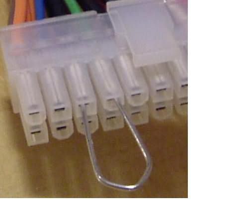

Inserito il - 24 ottobre 2007 : 17:12:54  Mostra Profilo  Rispondi Quotando
hai ponticellato il filo verde del connettore
19,33 KB

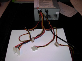

Inserito il - 24 ottobre 2007 : 18:39:18  Mostra Profilo Invia a 6vior un Messaggio Privato  Rispondi Quotando
cioe dovrei mettere un pezzettino di ferro (graffetta) nel connettore grande con i 2 lati che vanno uno nel filo verde ed uno nel filo nero,
e poi prendendo il connettore che nella foto di prima ho cerchiato in verde prendo il filo nero ed il filo giallo, ed avro i tanto voluti 12 volts a 16 ampere idonei per far girare il motore del percorso su catena???
62,51 KB
spero di avere detto giusto...
Inserito il - 25 ottobre 2007 : 15:21:17  Mostra Profilo  Rispondi Quotando
si, giusto ......... devi collegare con un ponticello il filo verde e nero del connettore grosso...........
poi utilizzi i piccoli connettorini metti il filo giallo e nero e hai i 12 volt garantiti
x gli amperaggi devi vedere sotto hai +12volt dell alimentatore cosa c è scritto..........dalla foto nn si legge bene

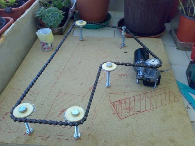

Inserito il - 26 ottobre 2007 : 10:34:35  Mostra Profilo Invia a 6vior un Messaggio Privato  Rispondi Quotando
grazie stefano della dritta, non ci sarei mai arrivato da solo e grazie anche per laguida che mi hai mandato,
ho fatto il ponte come sta nella figura (con un cavetto elettrico, ed ho messo un filo del motorino nel nero ed un filo del motorino nel rosso (5 volt) GIRA!!!!!
solo che risolto un problema se ne crea un altro purtroppo la catena deraglia e cade giu
però sto progettendo u nuovo tipo di sistema che pare che vada bene, appena ho la certezza che funge, posto mettodo per realizzarlo e foto...

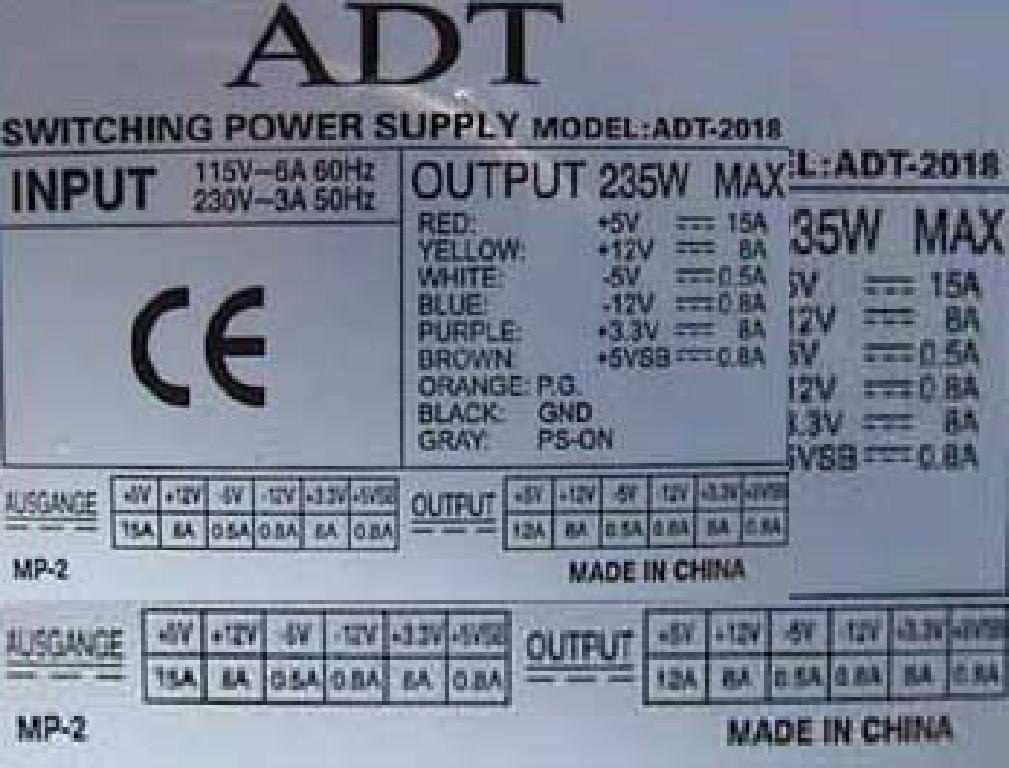

Inserito il - 23 gennaio 2010 : 17:43:10  Mostra Profilo  Visita l'Homepage di carlo1986 Invia a carlo1986 un Messaggio Privato  Rispondi Quotando
aiuto...io non ho nessun connettore grosso e nessun filo verde!!!!
ecco le foto!
33,88 KB
35,98 KB

guarda sulla targhetta...ci dovrebbe essere scritto "PS-ON" e il colore...quello è da ponticellare con un filo nero!!!

Inserito il - 24 gennaio 2010 : 14:11:25  Mostra Profilo Invia a sottobosco un Messaggio Privato  Rispondi Quotando
guarda qui.
111,33 KB
sottobosco, luce nel bosco.
San Francesco
Modificato da - sottobosco in data 24 gennaio 2010 14:13:06
carlo1986
Prov.: Mantova
Città: Casalromano
499 Messaggi
Inserito il - 24 gennaio 2010 : 15:44:01  Mostra Profilo  Visita l'Homepage di carlo1986 Invia a carlo1986 un Messaggio Privato  Rispondi Quotando
grazie sottobosco ma non credo si questa l'etichetta che cercavo perchè ad esempio io non ho nessun cavo viola!!
grazie

Inserito il - 24 gennaio 2010 : 15:49:01  Mostra Profilo  Visita l'Homepage di carlo1986 Invia a carlo1986 un Messaggio Privato  Rispondi Quotando
pierchi quello che hai detto è tutto giusto tranne che è un alimentotore tra quelli nuovi...perchè penso sia del 1997...sulla targhetta c'è scritto così!
io sinceramente non so da dove arrivi...quando smonto qualcosa poi metto tutto in uno scatolone e vado a vederci quando mi serve qualcosa di particolare!
garzie ancora
Messaggio inserito da Pierchi
no no no
quel tipo di di alimentatore non ha nessun cavo verde o viola.
GLi alimentatori che hanno quei cavi, sono quelli di nuova generazione, dove windows XP, permette lo spegnimento in automatico della scheda madre e alimentatore.
Con win95 e vecchi pc, non era possibile: Appariva il messaggio "ora si può spegnere il computer" e attraverso un normale interruttore (che dovrebbe essere attaccato al cavo nero grosso che si vede in foto) l'alimentatore si accende.
All'interno di questo cavo nero, ci sono 4 cavetti: il bianco, il nero, il marrone e il blu (mi sembra).
Vanno messi 2 a 2.
Sfortunatamente non ricordo i colori.
Forse bianco nero, marrone blu...
boooh

Inserito il - 24 gennaio 2010 : 15:50:09  Mostra Profilo  Visita l'Homepage di carlo1986 Invia a carlo1986 un Messaggio Privato  Rispondi Quotando
è questo lo butto...ma dai...non mi sembra bello...e l'ho già!!!...troveremo una soluzione almeno spero!
grazie
Messaggio inserito da xdanny81
ciao carlo ti conviene recuperare altri alimentatori gli atx te li regalano se vai in un negozio di informatica.
almeno sei a posto hanno molta piu potenza e sono piu semplici di quelli vecchi come quello che hai tu ora.
sottobosco
Città: manduria
475 Messaggi
Inserito il - 24 gennaio 2010 : 16:36:43  Mostra Profilo Invia a sottobosco un Messaggio Privato  Rispondi Quotando
allora dovresti avere il grigio carlo ti risulta? se si è quesro pson da collegare al nero.
San Francesco

Inserito il - 24 gennaio 2010 : 18:10:45  Mostra Profilo  Visita l'Homepage di carlo1986 Invia a carlo1986 un Messaggio Privato  Rispondi Quotando
no sottobosco....non ho il grigio!!!!....gli unici fili spaiati che ho sono di colore bianco arancio e blu
grazie mille

Pierchi
493 Messaggi
Inserito il - 25 gennaio 2010 : 15:33:24  Mostra Profilo  Visita l'Homepage di Pierchi Invia a Pierchi un Messaggio Privato  Rispondi Quotando
errore mio, perdonami...
ma cavolo...
per far partire quel dannatissimo alimentatore, bisogna utilizzare il cavo nero grosso, con all'interno i 4 fili.
A quel cavo, una volta, c'era collegato il pulsante dotato di 2 contatti normalmente aperti.
quando lo pigiavi, il pc si accendeva perchè i contatti si chiudevano.
Per farlo partire quindi, devi unire i 4 cavetti all'interno in 2 gruppi.
Il fatto è che non ricordo il colore.
Quindi prova e vedi cosa succede. NON dovrebbe succedere nulla ne all'alimentatore, ne alla linea elettrica.
Il massimo che può succedere è che cada il salvavita. Per cui assicurati di non aver collegato e acceso nulla che possa andare in "crash" per una mancanza improvvisa di corrente.

Inserito il - 25 gennaio 2010 : 15:49:09  Mostra Profilo  Visita l'Homepage di Pierchi Invia a Pierchi un Messaggio Privato  Rispondi Quotando
nero marrone
bianco blu
almeno dalle foto su google sembra così
Gli alimentatori attuali si chiamano ATX
quello come il tuo alimentatore AT
Modificato da - Pierchi in data 25 gennaio 2010 18:14:35

Inserito il - 25 gennaio 2010 : 17:19:27  Mostra Profilo  Visita l'Homepage di carlo1986 Invia a carlo1986 un Messaggio Privato  Rispondi Quotando
risposta esauriente e ben descritta...così mi piaci!!!...ora proverò poi ti faccio sapere!...
grazie mille

Inserito il - 25 gennaio 2010 : 17:29:50  Mostra Profilo  Visita l'Homepage di carlo1986 Invia a carlo1986 un Messaggio Privato  Rispondi Quotando
perfetto...anche la foto...purtroppo però ho già provato!!!(e ho già fatto saltare il salvavita)
la sequenza per far partire la ventola del trasformatore è nero con marrone e bianco con blu!!!
(pierchi ti consiglio di eliminare il tuo precedente post per non far cadere in errori altri)...
comunque ora la ventola va!!!...grazie mille...senza te non ci sarei mai arrivato...pensavo solo ai fili piccoli io!...grazie...
ora per fare i 12 24 3 e 5v che fili piccoli devo usare??
grazie mille!
