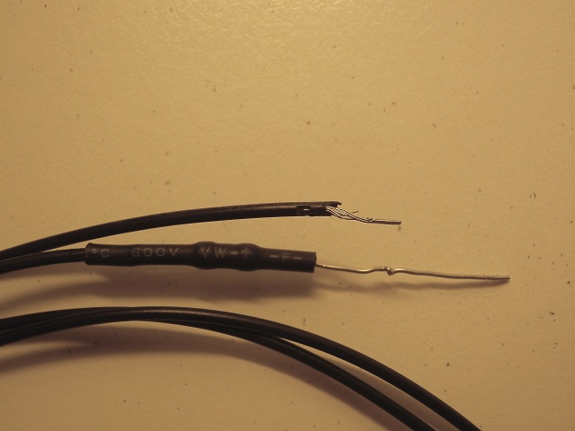

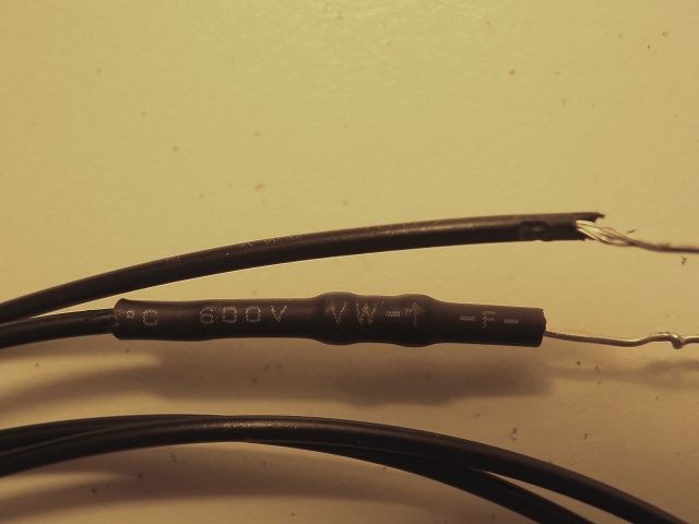

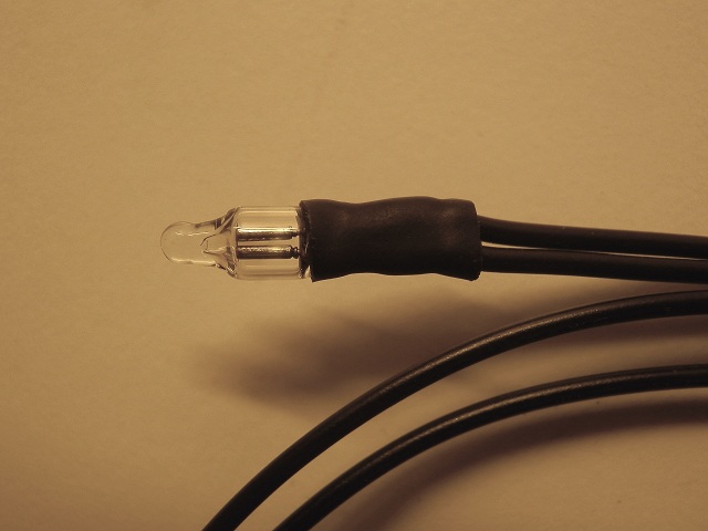

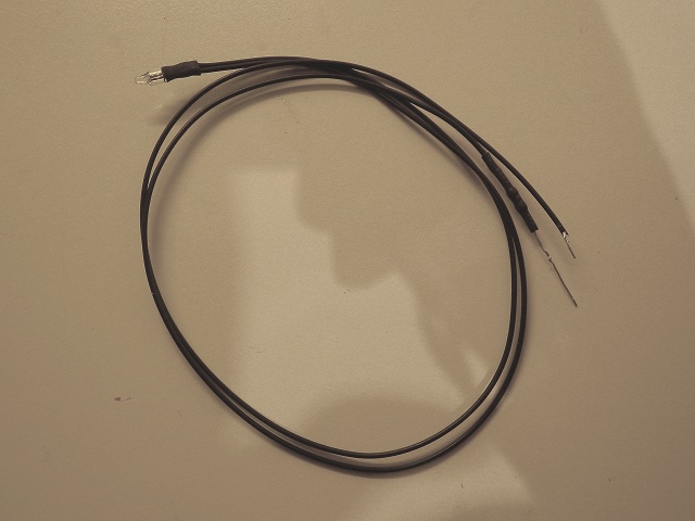

Ho recentemente acquistato una mini-lampada presso un negozio che vendeva articoli per presepi, ma collegandola all'alimentatore a 12V non ha dato segni di vita...
Ho chiesto notizie al negoziante che non ha saputo darmi la soluzione.
Allego le foto per meglio comprendere di cosa parlo
75,26 KB
64,8 KB
63,96 KB
71,86 KB
Sono certo della buona fede del negoziante e siccome ho acquistato 3 lampadine e tutte e 3 non funzionano col trasformatore a 12V, chiedo aiuto al Forum per sapere se qualcuno è incappato nello stesso problema o comunque conosce la risposta.

scusate ma a me la lampada sembra sia quella che va alimentata a 220 volt
paolo
Elio
Città: Milano
488 Messaggi
Inserito il - 29 novembre 2012 : 23:32:53  Mostra Profilo  Visita l'Homepage di Elio Invia a Elio un Messaggio Privato  Rispondi Quotando
prima di provarla con 220 (e sicuramente bruciarla) ho chiesto aiuto al Forum per sapere se qualcuno si era trovato nella stessa situazione...
i fili, come si può vedere dalla foto, sono di piccolo diametro... anche se non sono un esperto di elettricità, direi che sopportano bassi voltaggi.

Ciao Elio.Potrebbe essere l'alimentatore che non funziona.Hai provato con un tester se esce tensione?

Io ne ho una simile che funziona a 220v, però a monte della lampadina c'è una piccola scatoletta che credo funga da traformatore. Vista così, la tua sembra debba andare a basso voltaggio e non a 220V. Chiedi al negoziante se sa dirti chi è il fornitore o il produttore di questa lampada. Magari ha un sito internet dove trovare le specifiche tecniche

ciao,non posso certo giurarci ma sono quasi sicuro che funzioni a 220 volts, ne ho anch'io di praticamente uguali.

vari anni fa ne comprai anche io un paio (molto simili) alle tue, e avevano alla fine la spina per andare direttamente alla corrente a 220...

sembrano a 220 non a 12 volts, anche il filo sembra più spesso ma questo dalla foto che potrebbe anche ingannare

220 volt... sicuro... anche se alla fine ad ingannare e' quel tondo che puo' sembrare una resistenza, in realta' sostituisce la scatolina che tutti abbiamo visibile sulle nostre.. non e' altro che l'aggeggio per fare l'affetto fuoco...
Inserito il - 30 novembre 2012 : 12:51:30  Mostra Profilo  Visita l'Homepage di Amministratore Invia a Amministratore un Messaggio Privato  Rispondi Quotando
E' una lampada al neon a 220 Volt.

Inserito il - 30 novembre 2012 : 20:32:32  Mostra Profilo  Visita l'Homepage di Elio Invia a Elio un Messaggio Privato  Rispondi Quotando
allora...
seguendo i vari consigli, ho collegato la micro-lampada a 220 e SI ACCENDE!
Amministratore: grazie, non sapevo che esistessero lampadine al neon di così piccole dimensioni.
MA...
non ha il tremolio tipico delle lampade effetto-fuoco.
La luce è fissa.

Allora mi sono domandato: cos'è questa protuberanza che c'è solo su uno dei fili che partono dalla lampadina?
63,96 KB
Qualcuno esperto mi sa dare la risposta?
ALTRA RICHIESTA D'AIUTO: cosa devo/posso fare per "creare" il tremolio?
Un grazie a tutti per i consigli e suggerimenti!!!

il Montanaro
Città: San Severo
453 Messaggi
Inserito il - 01 dicembre 2012 : 08:57:20  Mostra Profilo Invia a il Montanaro un Messaggio Privato  Rispondi Quotando
E' una normalissima lampadina spia al neon che da sola non fa alcun effetto tremolio...
Non serve aspettare che si scaldi: non lo farà mai da sola.
La protuberanza che vedi, altro non è che una resistenza che serve a limitare la tensione di alimentazione.

Lampada neon luce fissa 220V;sotto al termoprestringemte ( le protuberanze) c'è una resistenza...non eliminarla o non funziona la lampada.
Per l'effetto tremolo se mi ricordo bene serve un condesatore però non so da quanti mF.
Cmq sono in commercio anche le lampade ad effetto tremolo.
