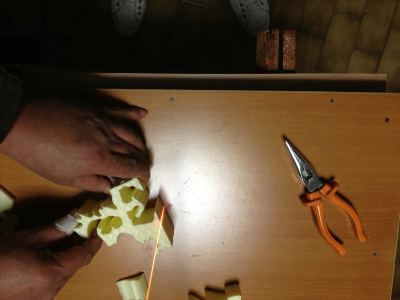

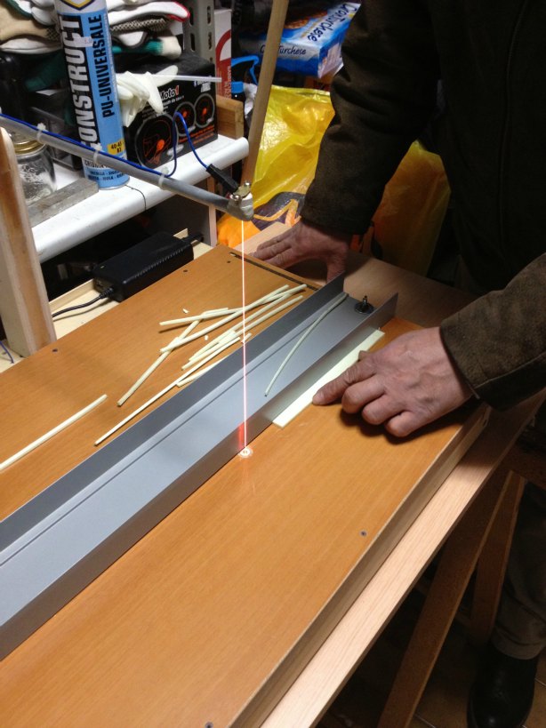

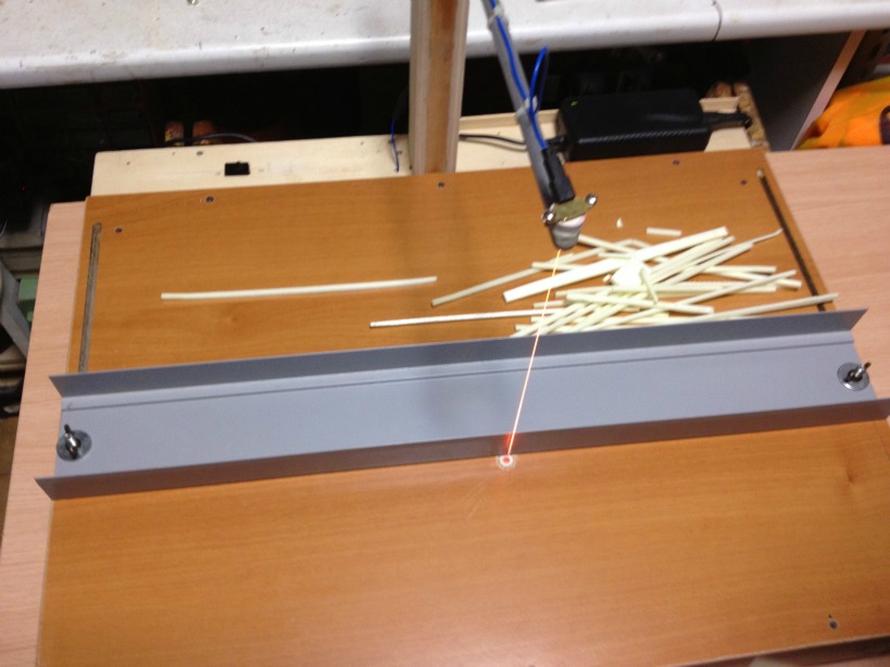

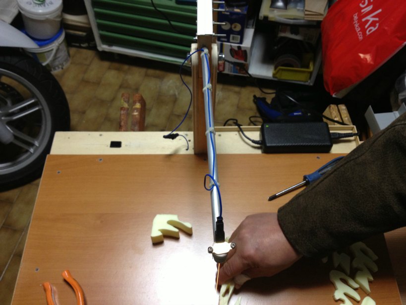

Salve a tutti vi vorrei presentare questo lavoro eseguito da me e il mio amico Alberto vorrei un vostro giudizio ciao a tutti

Inserito il - 21 marzo 2013 : 14:31:11
| complimenti ad entrambi, sembra un ottimo lavoro |

Inserito il - 21 marzo 2013 : 16:24:19
WOW complimenti ma che filo è? e che alimentatore usate? Se non è indiscreto? Bravi |

Inserito il - 21 marzo 2013 : 20:21:02
Che spada laser...... ma non si spezza? Un'altra cosa a Wolfred: non fare la stupidaggine, nelle foto ho visto tagliare una forma di c****, chiaro? |

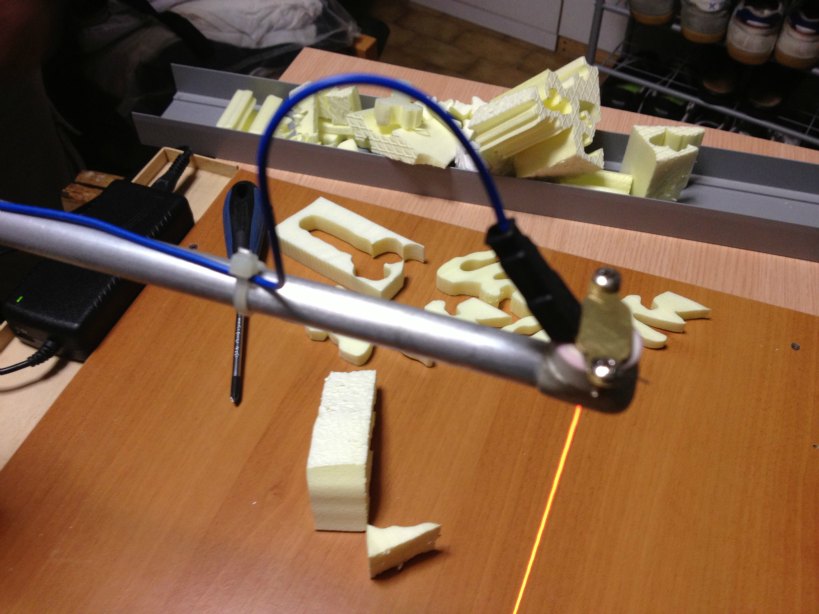

Inserito il - 21 marzo 2013 : 20:40:17
Citazione: Messaggio inserito da CHICHO
Quello delle foto è quello di un vecchio fon. e alimentatore è da 24 volt con regolatore di tenzione , come puoi vedere il filo è in tungsteno è infuocato perchè l'alimentatore era molto alto per far vedere il funzionamento. comunque abbiamo comprato il filo della casa famosa che fa anche mini trapani eccc.. ciao |

Inserito il - 22 marzo 2013 : 14:39:17
non era mia intezione di fare quello che tu hai visto purtroppo mentre si tagliava per prova è uscita quella forma se lo notavo prima "non le avrei messe le foto implicate che dici?P" |

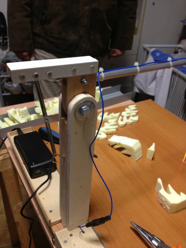

Inserito il - 23 marzo 2013 : 17:56:45
Complimenti Wolfred, ben realizzato ed è molto ingegnoso il sistema a molle che hai fatto per tenere in tensione il filo.  ciao Renzo |

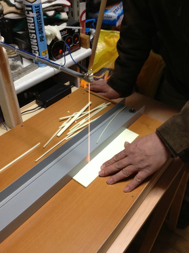

Inserito il - 23 marzo 2013 : 18:39:48
| complimenti per l'iniziativa,avrei alcune cose da vedere: 1° il filo mi sembra fisso e funziona solo ad angolo retto, 2° il trasformatore a 24 volt mi sembra sovra alimentato (io uso il 12 volt) anche perchè se usi un filo sottile ti si spezza quasi subito, 3° per fare lavorazioni fuori squadra dovresti usare come braccio a tubo cavo al cui interno inserire un tondino di ottone così puoi fare anche le botti , ceste e tutte quelle cose a forma conica |

Inserito il - 24 marzo 2013 : 09:35:46
Citazione: Messaggio inserito da Paolo Guadin
Grazie per i consigli, il filo è cosi' infuocato perchè per far vedere tramite le foto il tutto, l'alimentazione cosi com'è va bene ci sta un potenziometro che abbasso o alzo la resistenza. il filo che tu vedi è di un vecchio fon non è un o2o ma ben si era un 040 percio si infuoca cosi' ho montato uno 020 è perfetto non si rompe. Per le altre cose lo prendo in considerazione ciao e grazie Wolfred61. |

Inserito il - 11 aprile 2013 : 17:28:44
ciao a tutti, vorrei aggiungere anch'io qualche riflessione, per quanto riguarda l'alimentazione non ci dovrebbe essere una tensione standard, basta mettere a monte un alimentatore con variatore di tensione (tipo quello dei trenini elettrici con regolatore di velocità) e poi fare delle prove secondo lo spessore del filo e la nostra velocità di lavoro, per quanto riguarda l'inclinazione credo sia sufficiente aggiungere una rotazione al braccio di supporto, ruotando a destra o sinistra la "torretta" e lasciando fissa la base si ottengono tutte le inclinazioni che ci occorrono, (la tensione della resistenza è correttamente regolata dalle molle di tensione) per il cavo di resistenza invece, non è necessario acquistarlo da ditte specializzate, vi ricordate le stufette della nonna ? quelle con il filo a spirale su una bacchettina di ceramica ? basta cercare un pò è possibile trovare ancora i ricambi di quelle vecchie resistenze, vanno benissimo, per raddrizzare il filo basta inserire un grosso chiodo nella spirale e tirare lasciando srotolare, ne parlo perchè ho anch'io in lavorazione uno strumento del genere, lo stavo preparando per realizzare gli interni di una scatola porta attrezzi minuti, tipo cutter, bisturi che altrimenti messi alla rinfusa si rovinerebbero ... un'ultimo suggerimento, se riuscite a trovare uno spezzone di filo al nikel (non tungsteno) dello spessore di almeno 3 o 5 decimi di mm (presso quei negozi che forniscono i laboratori tecnologici) ha la consistenza giusta per realizzare delle sagome anche piccole da sistemare su un attrezzo portatile tipo penna o saldatore, è possibile velocemente scolpire il poliuretano per realizzare le scanalature delle colonne o i fregi sugli architravi dei ruderi romani ... c'è un solo problema, il tempo ... ciao a tutti  |

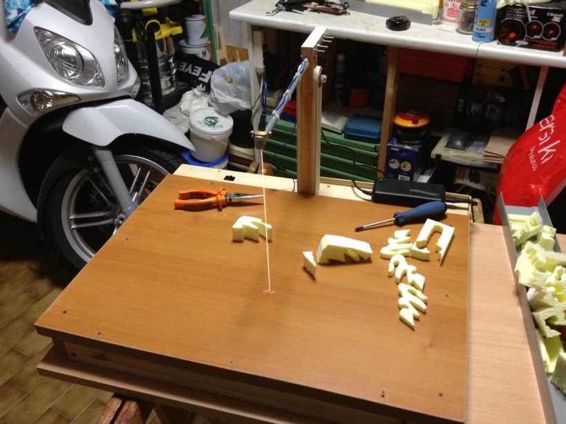

Inserito il - 11 aprile 2013 : 17:59:40
azz..... che potenza!!! sembra anche preciso bravi |

Inserito il - 11 aprile 2013 : 18:07:28
molto interessante e ben costruito, a mio parere, complimenti ai realizzatori. Visto che ci sono ne approfitto: poichè anche io, stimolato da altre discussioni antecedenti, ho realizzato un banco simile, volevo chiedere un consiglio sull'ultimo problema che mi è rimasto insoluto: cosa devo comprare (e dove cercare) per "variare" la intensità di corrente che arriva al filo a caldo? L'ho messa giù in modo banale e con termini semplici perchè ho cercato invano di acquistare un variatore di tensione (dimmer) ma nei negozi di elettricità mi hanno sempre risposto di provare dai negozi di elettronica e in questi che non ne fanno più e che, nel caso, costano almeno 30 Euro. Ora io sto usando un alimentatore elettronico dimmerabile sul primario a 12V e di potenza 30-60W (così recitano le specifiche) e quelli classici per variare una lampadina di casa partono da minimo 100W. Secondo voi che si fa? grazie a chi vorrà aiutarmi buon presepe |

Inserito il - 15 aprile 2013 : 10:22:21
| Ciao carolus ti vorrei consigliare un alimentatore che ho comprato io alla GBC Elettronica con il regolatore incorporato e da 24 volt è ottimo e il filo ti consiglio un 020 alla temperatura minima taglia come un laser. Wolfred61 |
