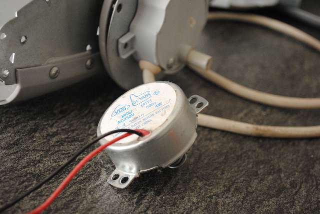

Ciao a tutti, ho bisogno di voi. Mi si è rotta la stufetta, quella girevole, secondo voi posso smontare e usare il motorino per movimento di pastori? Ma poi, ci vuole alimentatore? magari Giallaro può darmi qualche dritta, visto che fa un presepe meccanizzato..... ah dimenticavo, di meccanica sono a digiuno, ma imparerò grazie ai vostri consigli.Sono caparbia !ciao a tutti gli amici del forum,per problemi sono meno presente nelle discussioni, però vi seguo sempre tutti ciao

Generalmente viene usato un motorino a 220 volt, quindi non necessita di un alimentatore.
Sono dei motorini che fanno un basso numero di giri e generalmente sono simili a quelli che si usano comunemente nei personaggi in movimento.

Vuoi dire la stufa con movimento oscillante? Ed è quello giusto, avevo prelevato ed utilizzato il motorino di 3-5 giri al minuto. Senza alcun problema. Non necessita di nessun alimentatore visto che questo motorino funziona con 230 volt (la stessa spina della stufa difettosa). Così potrai risparmiare 4 o 5 €..... Ma una cosa: quale movimento di pastore intendi fare?

ecco smontato il motorino...è questo vero da recuperare? e adesso? qual'e la prossima mossa? Aiutooo

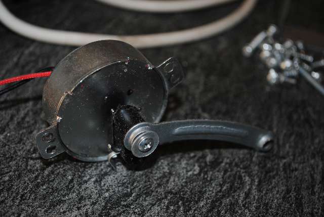

ho dimenticato....

Ora puoi tagliare i fili del motorino (nero e rosso) e la spina.
Poi deve procurare dei giunti dal rivenditore dei materiali elettrici.E deve unire ad uno a uno con i fili della spina . Spero che esegui bene i consigli.
Poi mi dirai se funziona il motorino.
INtendi i forbox?

Ciao Carla,i forbox vanno benisssimo!

Inserito il - 21 marzo 2013 : 20:14:48  Mostra Profilo Invia a GIALLARO un Messaggio Privato  Rispondi Quotando
certo i forbox,giusto !!!!
Fammi sapere come procederai?

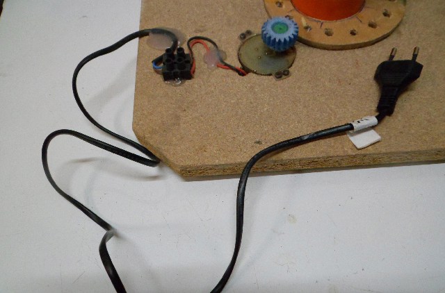

Anche io sto per preparare il movimento con il motorino della stufa.....
57,75 KB
e poi lo vedrai che movimento si tratterà....

Inserito il - 11 aprile 2013 : 09:38:55  Mostra Profilo Invia a GIALLARO un Messaggio Privato  Rispondi Quotando
Ma questa volta,la mia costruzione sarà più difficile.......poi lo vedrai che verso maggio lo farò vedere il passo-passo più semplice...ok?
