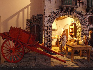

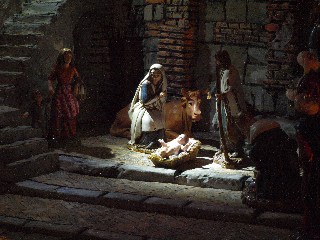

Inserito il - 10 marzo 2013 : 13:30:41  Mostra Profilo Invia a saveriolocastro un Messaggio Privato  Rispondi Quotando
posto alcune immagini..(con luce ambiente e al buio) ..come si vede la lampada a led illumina in pieno la mangiatoia, ma non sono ancora soddisfatto
(questo è il presepe di 2 anni fa)

Inserito il - 10 marzo 2013 : 17:28:00  Mostra Profilo  Visita l'Homepage di Amministratore Invia a Amministratore un Messaggio Privato  Rispondi Quotando
Ho delle casette con le microlampade che sono in funzione da 10 anni !
Se le alimenti a tensione più bassa durano di più e la qualità della luce e nettamente migliore della luce generata dai led.
Ho usato dei led gialli per illuminare una zona esterna del presepio (quello che abbiamo esposto alla mostra dei 100 presepi 2012) e l'effetto è stato buono.
Anche il led bianco a luce fredda che illumina il Bambinello crea un buon effetto e contrasta con la luce calda che illumina il resto della scena.
Ma per quello che riguarda le case, secondo me, la lampadina non la batte nessuno.
Per non parlare delle lanterne. L'isteresi del filamento della lampadina crea un tremolio più reale rispetto al led che non ha isteresi.
