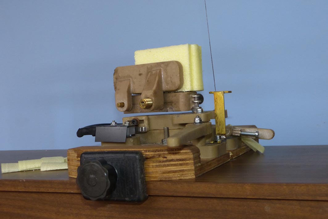

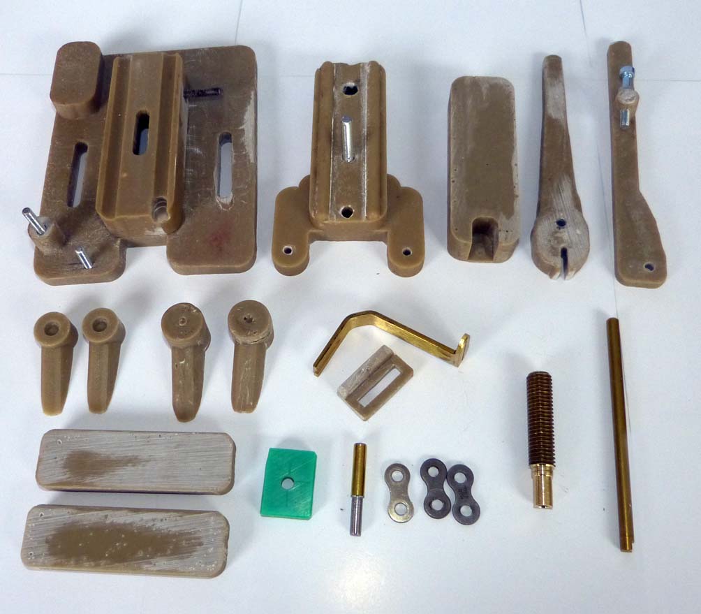

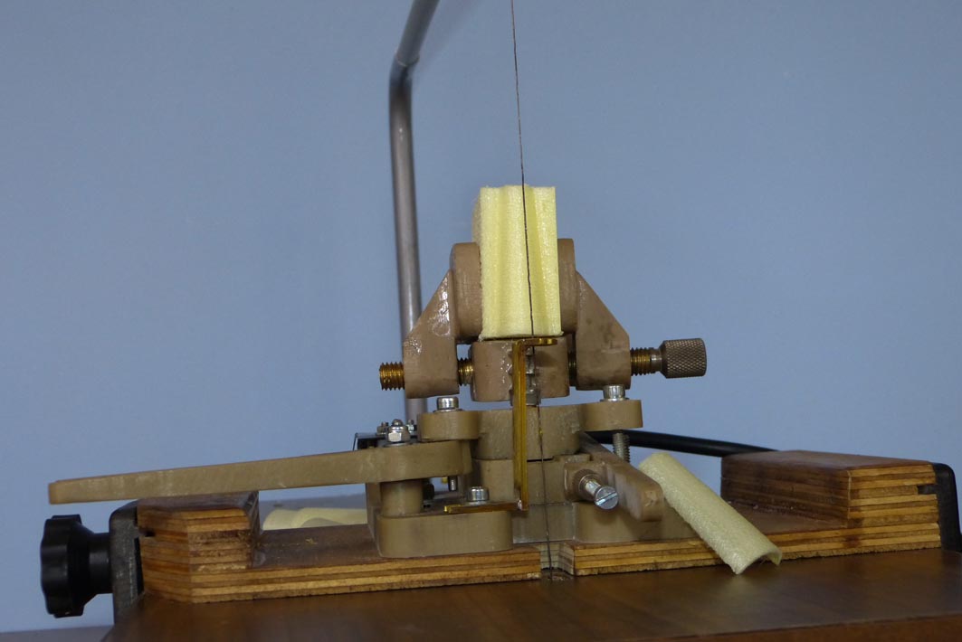

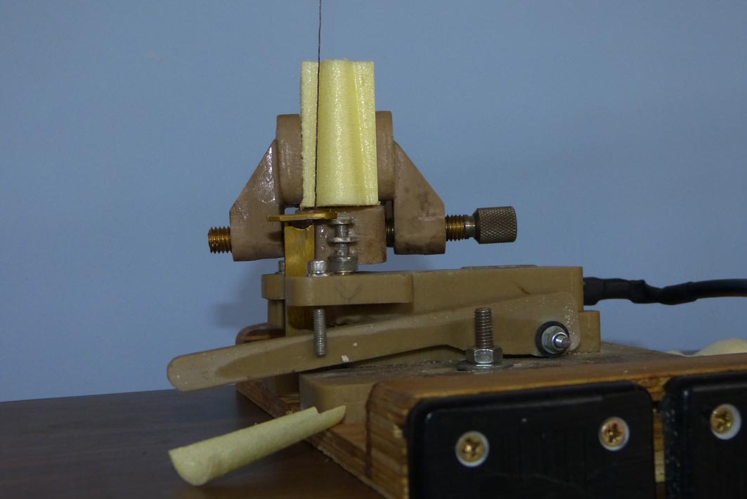

Ciao a tutti, forse questa volta riesco a postare le foto della macchinetta per fare i coppi in polistirene. Per il momento accontentatevi di queste, comunque all'info day 3 faremo una dimostrazione pratica (se gli amici del gap stella cometa ce lo permetteranno) ciao ciao
105,5 KB
120,22 KB
148,1 KB
71,7 KB
76,05 KB
78,98 KB
paolo

COMPLIMENTI ....GRANDE MACCHINETTA....
MA credo che il mio metodo sia meno dispendioso....

Inserito il - 02 marzo 2013 : 20:21:13  Mostra Profilo Invia a Paolo Guadin un Messaggio Privato  Rispondi Quotando
non riesco a capire cosa intendi per meno dispendioso... con questo sistema hai soltanto uno spreco di polistilene ma alla fine hai il prodotto praticamente finito (a parte la colorazione) e con quello che può venire a costare una lastra di polistirene non penso che vada ad incidere sul risultato finale. Comunque se pensi che il tuo metodo sia migliore sei libero di pensarlo.

Testo per l'uso dell'attrezzo postato da Paolo Guadin
Attrezzo per realizzare coppi in polistirene.
Descrizione: l’attrezzo o qualsivoglia chiamare in questione è stato concepito per realizzare coppi in polistirene di varie misure per statue da 10 a 40 cm, esso verrà utilizzato in abbinamento con il taglia polistirolo a filo caldo, utilizzando un filo che non scaldi eccessivamente, determinato mediante prove in base al taglia polistirolo in dotazione.
Innanzi tutto sarà necessario inclinare il filo che taglia di circa 6 gradi verso la parte posteriore del taglia polistirolo.
L’attrezzo è composto da 3 pezzi, che ho realizzato tranne le viti in resina poliestere, in alternativa può essere realizzato con altri materiali che possono essere alluminio o più semplicemente con dei pezzi di compensato di betulla di spessore adeguato. Il 1° pezzo, la base che verrà fissata sul piano di lavoro con un sistema adatto al tipo di taglia polistirolo a disposizione, per cui ognuno adotterà il sistema più opportuno, su questa base troviamo fissata la parte inferiore di una slitta e un microinterruttore che verrà azionato dal 2° pezzo, che è una slitta a incastro che scorre avanti indietro in senso longitudinale con una corsa di circa 20 mm, azionata da una leva posta sulla sinistra, che con due arresti di cui uno regolabile di fine corsa e posti sulla leva di destra ci consentirà di determinare lo spessore del coppo (eccentrico tutto a destro minimo spessore, eccentrico tutto a sinistra massimo spessore).
Sopra questa slitta troviamo il 3° pezzo, una morsa fissata su di un perno, che inserito nella slitta superiore permetterà alla stessa di girare in senso orizzontale da destra a sinistra o viceversa per circa 160 gradi. Su questa morsa inseriremo dei listelli di polistirene di dimensioni adeguate ai coppi che dobbiamo realizzare. Il coppo, almeno quello che viene usato in Veneto risulta avere le seguenti dimensioni: lunghezza Cm 46 larghezza nella parte frontale Cm 18 con uno spessore di 15 mm. Quindi facciamo un esempio se dovessimo realizzare dei coppi per le statue da 15 Cm, avremo come lunghezza del coppo, 46 X 15 : 170 = 4,05 che possiamo arrotondare a 4 Cm che sarà la lunghezza del coppo e l’altezza dei listelli di polistirene, la larghezza sarà, 18 X 15 : 170 = 1,58 che possiamo arrotondare a 1,6 Cm, per cui la larghezza del listello dovrà essere almeno2,2 – 2,4 Cm. La lunghezza di questi listelli sarà determinata dalla grandezza del taglia polistirolo.
Regolazioni: La prima regolazione da effettuare sarà lo spessore del coppo, che per le statue da 15 sarà 15 X 15 : 170 = 1,32 che arrotonderemo a 1,4 mm regolando l’eccentrico posto sulla leva di destra, trovato la misura con qualche prova dello spessore, andremo a regolare la grandezza della parte più larga del coppo, che sarà determinata con la slitta portata in avanti, dalla distanza del fulcro della morsa al filo che taglia, mentre la larghezza minore o posteriore sarà determinata dall’inclinazione che daremo al filo che taglia.
L’utilizzo è molto semplice. Con la slitta posizionata tutta indietro giriamo verso destra la morsa fino all’arresto, inserito e chiuso il polistirene nella morsa sposteremo avanti verso il filo che taglia la slitta con la leva di sinistra, contemporaneamente il microinterruttore darà corrente al filo che penetrerà nel polistirene, quando avrà raggiunta la posizione, lentamente gireremo la morsa verso sinistra fino all’arresto e porteremo la slitta indietro sempre con la leva di sinistra togliendo corrente al filo e avremo cosi realizzato la parte esterna del coppo. Riporteremo la morsa nuovamente a destra, abbasseremo la leva di destra e contemporaneamente sposteremo la slitta in avanti fino all’arresto e gireremo nuovamente la morsa verso sinistra fino all’arresto, quindi porteremo la slitta indietro con la leva di sinistra, avremo così realizzata la parte interna e il primo coppo. Apriremo ora la morsa e sposteremo il polistirene quanto basta per ripetere l’operazione precedente e realizzare i successivi coppi che ci servono.
La staffetta che vediamo vicino al filo che chiameremo dissipatore, serve per tener raffreddato il filo nella parte inferiore che non viene a contatta con il polistirene perche non deformi il coppo e mantenere in posizione il filo.

si, ne intuisco il meccanismo, ma solo con la descrizione è difficile avere l'idea chiara di come precisamente funziona tutto... comunque lo trovo interessante di sicuro e spero di incontrarvi all'info day
per quelli che non possono venirci io vi consiglierei però... di postare un bel video dimostrativo
So bene che ci sono molti altri modi di fare i coppi ma, soprattutto sui grossi quantitativi, mi pare di intuire che questo sistemino automatizza molto l'operazione con conseguente risparmio di tempo... ho visto giusto?
Per cui penso che potrebbe essere utile a molti poter vedere un video per rendersi conto della faccenda.
infine... mi pare di capire che la macchinetta è totalmente artigianale, per cui a maggior ragione è meglio poter vedere come 'si muove' per poi essere in grado di poterla riprodurre senza fare degli accrocchi!
