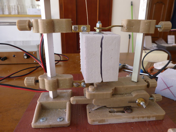

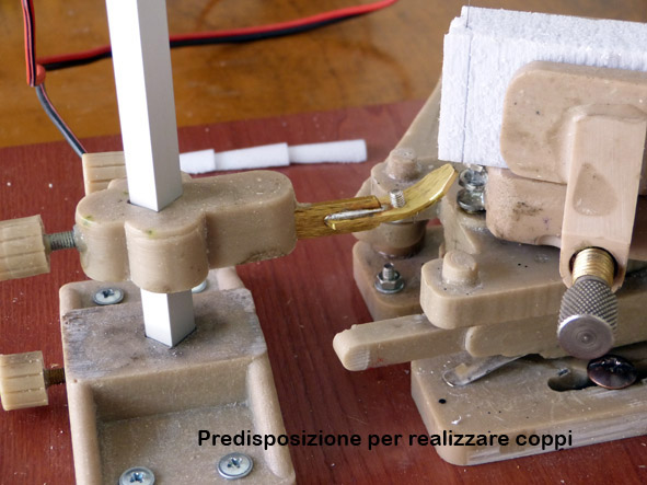

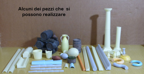

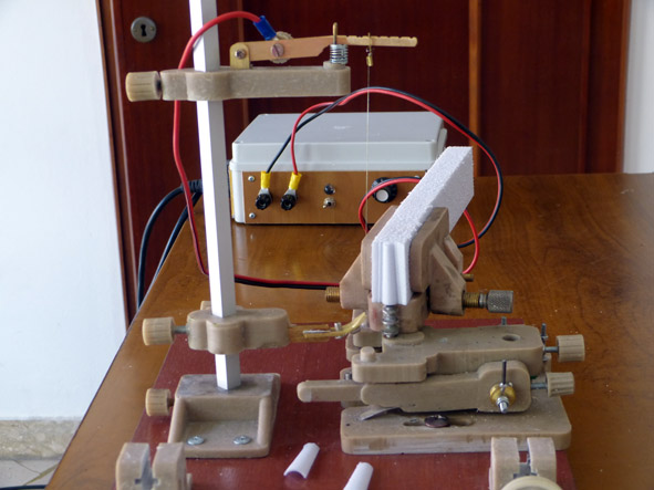

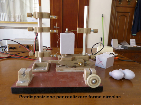

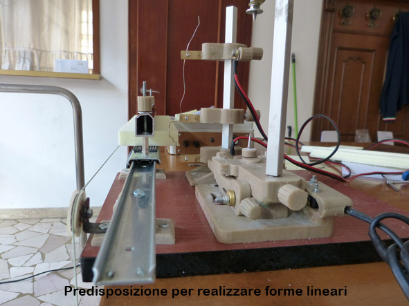

Durante lo svolgimento dell’INFODAY 3 ho proposto il prototipo della macchinetta per realizzare coppi, che in abbinamento con altri pezzi aggiunti serviva a realizzare altre cose sempre in polistirene che vedete nella foto postata. In questi giorni ho terminata la realizzazione definitiva, quindi vi posterò alcune foto della realizzazione, riservandomi in seguiti di postare un filmato o delle foto con descrizioni passo passo in quanto dalle sole foto probabilmente non si riuscirà a capire il funzionamento.
Sono comunque a disposizione per quanti volessero cimentarsi nella costruzione per descrizione tecniche di realizzo.

Piccola info: il filo utilizzato per il taglio lineare di che materiale è? Che spessore? Non si deforma col calore?
Se puoi sognarlo, puoi farlo.
Paolo Guadin
Prov.: Verona
Città: Soave
86 Messaggi
Inserito il - 10 settembre 2013 : 22:58:44  Mostra Profilo Invia a Paolo Guadin un Messaggio Privato  Rispondi Quotando
per midhoo ti posso rispondere io, il filo è di tungsteno e lo spessore deve essere il più sottile possibile. per quanto riguarda la resistenza io fino ad ora ne ho rotti solo due
