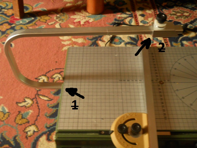

Scusate non sapevo dove mettere la discussione, ma ho acquistato una taglia polistirolo proxxon quella con la base quadrettata per intenderci, ma siccome è usata e mi è arrivata smontata volevo sapere se qualcuno è in possesso delle istruzioni d'uso o sa dove trovarle in internet.Montarla non è difficile, vorrei capire come bloccare il filo nella parte alta dell'archetto.

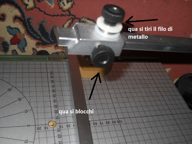

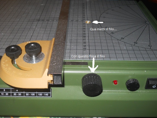

Devi inserire il filo nel buchetto centrale e fermarlo con il pomello laterale, dopo devi serrarlo dalla rotella superiore

Sicuramente sarà facile, ma volevo capire in alto come si blocca? c'è una vite di fianco e una sopra, lo faccio girare intorno alla vite sopra?nell'immagine della scatola sembra che ci sia una bobina, ma io non ho niente da mettere.se magari c'è qualche link in internet da scaricare.

adesso ho capito la tua problema......allora devi svitare la piccola vite e togliere ogeggio "con il filo di metallo" perche quell ogeggio deve essere montato da parte piu lungo
166,59 KB invece parte piu corta devi montare sotto apparato ....cosi.....
157,37 KB

166,76 KB penso che adesso hai tutti i passagi....

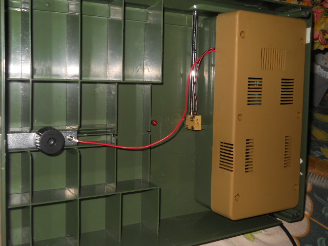

grazie Ilona, vedo che dove c'è il numero 2 è messa una cosa bianca, la bobina del filo? a ma quella non l'hanno mandata, ho soltanto un pezzo di filo da collegare. lo lego alla vite n.2?

tesoro facciamo cosi ,,,,fai la foto cosa hai tu e dopo verifichiamo...ok? magari hai qualche altro pezzo..... aspetto le foto
