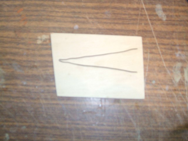

2- Piegate in due parti uguali il filo.
 49,12 KB

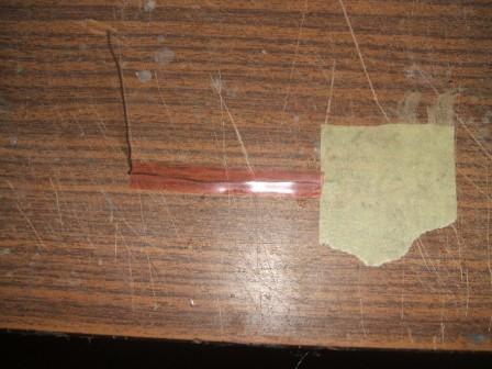

3 - Mettiamo una striscia di biadesivo come in figura, dopo capirai perchè.
 24,37 KB

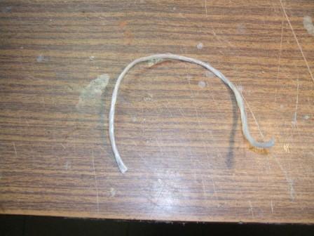

4 - Prendiamo un pezzo di filo che si utilizza per stendere la biancheria. é un filo composto da molti filamenti. Io utilizzo questo filo al posto dello spago tradizionale perchè rimane leggermente più rigido quindi non si affloscia.
 24,29 KB

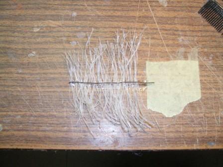

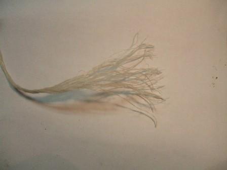

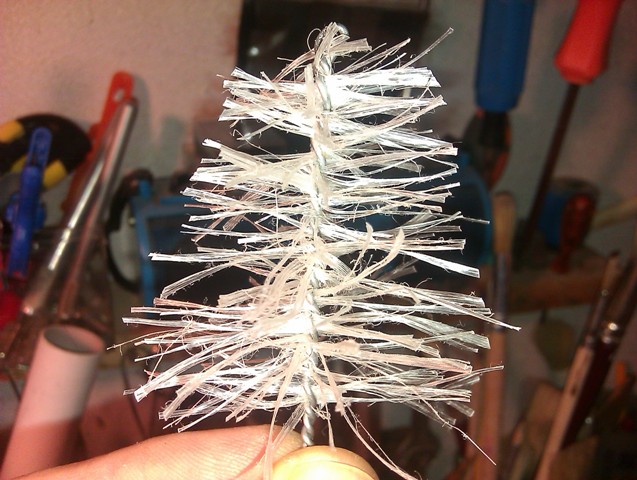

5 - Con un pettine a trama pittosto fitta, apriamo il filo fino a "decomporlo" in tanti filettini.
 9,46 KB
6 - Dopo aver bene decomposto il filo, tagliamo i filetti ricavati e li adagiamo sul filo di ferro dove avevo precedentemente messo il biadesivo. (Ho messo un pezzo si adesivo bianco per bloccare il tutto).
 25,72 KB

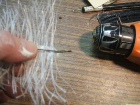

7 - Ora inseriamo l'estremità del filo che vedete sotto nel mandrino del trapano blocchiamo bene. L'altra estremità del filo (che purtroppo non si vede) la blocchiamo invece con una pinza tirando leggermente il filo. Riassumendo: una estremita del filo bloccata dal mandrino del trapano, l'ltra estremita bloccata bene con la pinza; tendete leggermente il filo con la pinza.
Ora facciamo roteare il mandrino molto lentamente.
 25,05 KB

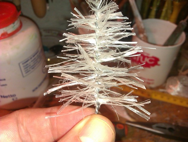

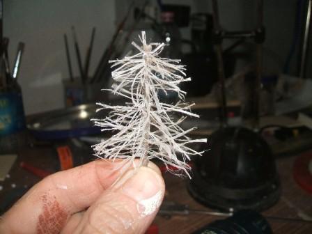

8- Il risultato è in figura sotto. Tagliate i filettini fino a formare una forma conica tipica degli abeti o pini.
 20,93 KB

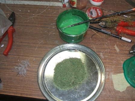

9 - Ora prepariamo acqua e vinavil (50 e 50), e un po di verde tempera. Poi prepariamo gia il verde in polvere che deve essere di una granulometria molto fine. Lo potete trovare ache nei negozi. L'essenziale è che non sia un verde troppo acceso (un pugno nell'occhio insomma) anche perchè se dovete metterli sullo sfondo....
 28,31 KB

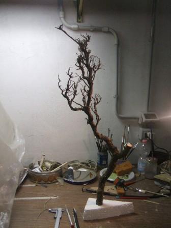

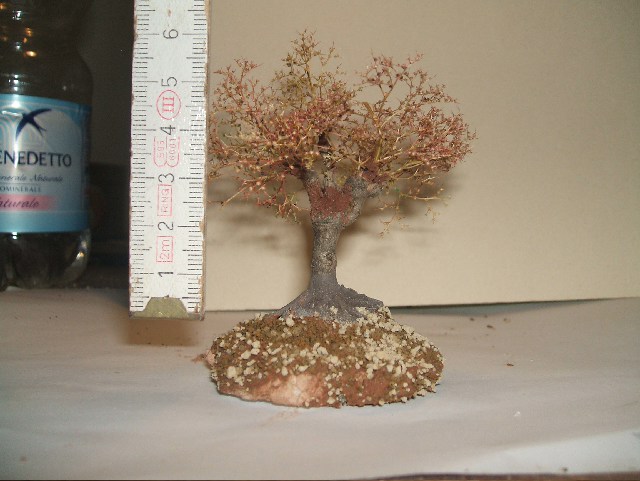

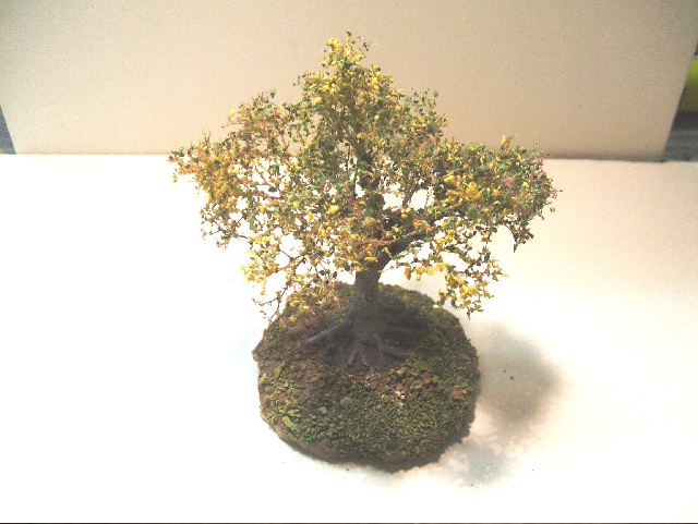

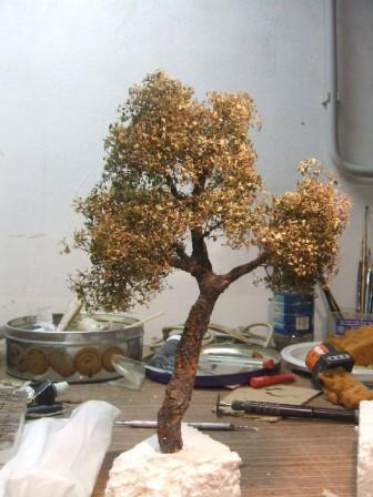

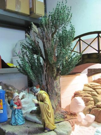

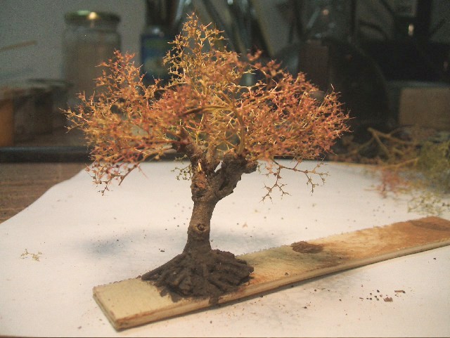

Per l'albero tradizionale che chiedevi (tipo quello di figura sottoche avevo fato un po' ti tempo fa) sto già preparando un passo passo e penso che domani possa mostrartelo, perchè ne sto facendo giusto uno per un mio lavoro. E grande circa 7 cm ma non saranno certo i 2 cm a complicare la vita.
 27,87 KB

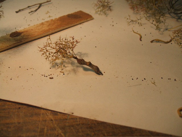

Generalmente, salvo casi in cui mi va di fare qualcosa di diverso, utilizzo alberi recuperati in natura e poi scelgo accuratamente il rametto che sarà l'albero in miatura. E necessario che il tronco abbia già una certa conicità; inoltre il rametto deve essere asportato con il suo "piede" in modo da avere già la base dove potere eventualmente collegare delle piccole radici.
Albero madre Immagine:
 19,22 KB
Rametto alto 5 cm.
 22,55 KB

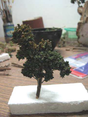

Inserito il - 20 gennaio 2013 : 19:16:10
Ciao rieccomi .
1- Eravamo rimasti qui
 62,42 KB

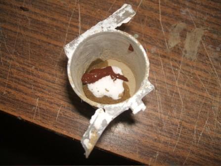

2 - Preparo il mio solito stucco per ritocchi e riempimenti: vinavil polvere di tufo e colore marrone scuro.
 25,97 KB

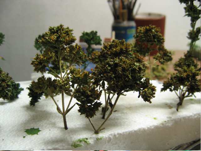

3- Preparo i rametti di teloxis. Per alberelli piccoli utilizzare solo i rametti estremi della teloxis.
 17,83 KB
4 - Dopo aver elimato i rametti inutili, faccio dei fori da 1 mm con il trapanino (armarsi di pazienza)su quello che sarà il tronco principale. Comincio a montare i rametti di teloxis sul tronco (punta di vinavil per fissaggio) Utilizzo dei rametti sottili da incollare alla base del tronco per simulare le radici scoperte e copro con stucco.
 80,08 KB
5 - Tutti i rametti sono stati montati; ma non contento voglio mettere un apice al centro. Immagine:
 83,8 KB
6 - Preparo l'apice: faccio un foro all'estremità da connettere e inserisco un pezzetto di filo di ferro 1mm di sez. incollato col colla presa rapida.
 57,44 KB
7 - Sempre con il trapanino, faccio un foro nel punto desiderato del tronco e inserisco/incollo l'apice.
 83,68 KB

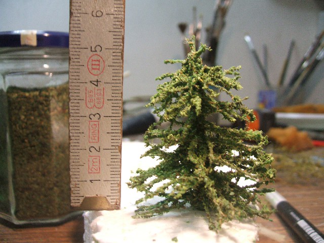

8 - Trasferisco su un pezzo di polistirolo che rivesto con stucco. L'apice centrale deve essere anch'esso stuccato bene.
 67,47 KB
9 - il Lavoro è abbastanza soddisfacente considerate le dimensioni (circa 6 cm).
 67,72 KB
10 - Volendo si possono mettere delle foglioline "medium leaves" della Noch. Spruzzata non esagerata di colla spray e giù le foglie.
 69,04 KB
Spero di esserti stato utile Ciao e alla prossima. |

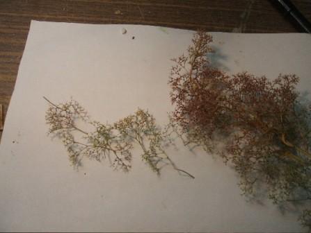

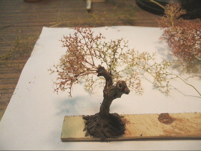

Ciao Purtroppo per alberi così piccoli (solo 5cm), dovendo fare una ramificazione molto compatta e abbastanza realistica, non c'è molta scelta. Altrimnti, a costo praticamente nullo, puoi provare altre soluzioni presenti in questo sito. Io avevo anche sperimentato rametti molto piccoli di origano trattati con vinavil e colore, montati su tronchetti piccoli. (vedi sotto)
Rametti origano trattati Immagine:
 36,21 KB
Successivamente montati su tronchetti piccoli Immagine:
 18,04 KB
Comunque se vai al link c'è il procedimento completo di albero più grosso, ma i rametti singoli, li puoi farli molto piccoli.

Ciao A tutti Per Nicoletta. Per polvere non intendo terre colorate. O meglio magari si possono fare anche con le terre colorate, ma io personalmente non mai provato anche perchè non credo siano ben solubili in alcol.
Sempre facendo riferimento ad alberi così piccoli max 5 cm (di questo stiamo parlando), potrebbero esserci diverse alternative:
1 - comprare la classica confezione di verde tritato in busta nei negozi che vendono articoli di natale. L'inconveniente è che si è vincolati da un colore unico (quello che c'è a disposizione) e spesso è un verde troppo acceso, mentre noi abbiamo bisogno di diverse tonalità di verde a seconda del "piano" del presepe su cui si sta lavorando ed anche dal tipo di albero che si sta costruendo. 2 - comprare piccolissime foglioline di alcune ditte che producono materiale per modellismo (io compro i prodotti della Noch, vai sul sito). C'è una vasta scelta di dimensioni e di colori. 3 - utilizzare muschio secco acquistabile sempre nei negozi che vendono materiale per Natale o se hai fortuna di avere un giardino puoi averlo gratis, quindi colorarlo, dopo averlo seccato, con colori ad anilina (solubili) da sciogliere nell'alcol quindi intingere il muschio secco nel colore ottenuto, lasciarlo asciugare bene, quindi tritarlo con quello che hai a disposizione (io ho un piccolo macicnino dedicato). 4 - la segatura sempre colorata con colori all'analina. la segatura però deve essere molto fine. 5 - sistema largamente utilizzato in questo sito è la spugna o gomma piuma trattata con colori all'analina e una volta asciutta tritata finemente. 6 - Molto belle sono anche le erbe tritate che si vendono nei supermercati a basso costo tipo: prezzemolo, origano entrambe secchi tritati già confezionati. Questo ti da da la possibilità di avere diverse possibilità di verde. L'accorgimento è che devono essere ridotti ulteriormente di dimensione e passati in un setaccio a trama molto fine.
Poi chiaramente alla fantasia non c'è limite e ognuno alla fine sperimenta ciò che ritiene più efficace e piacevole.
Ciao Nicoletta e tutti e buon lavoro. Alla prosiima ( a Dio piacendo)

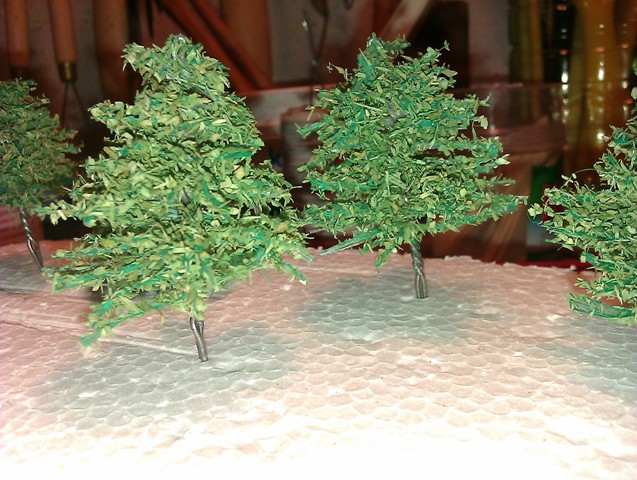

231 Messaggi |
Inserito il - 26 gennaio 2013 : 19:56:15

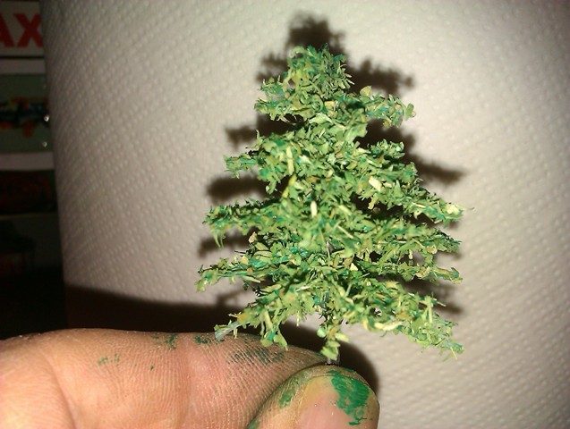

Ecco il risultato degli alberelli costruiti con la tecnica segnalata da Marino. Anche se ho apportato alcune semplici modifiche nella costruzione. Saluti a tutti
 104,7 KB
 90,97 KB |

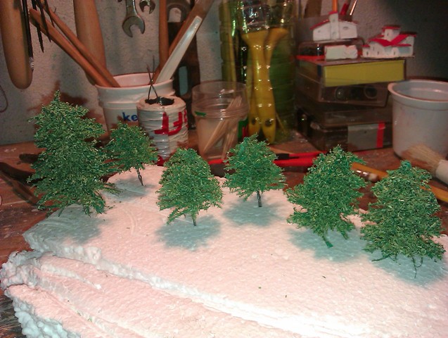

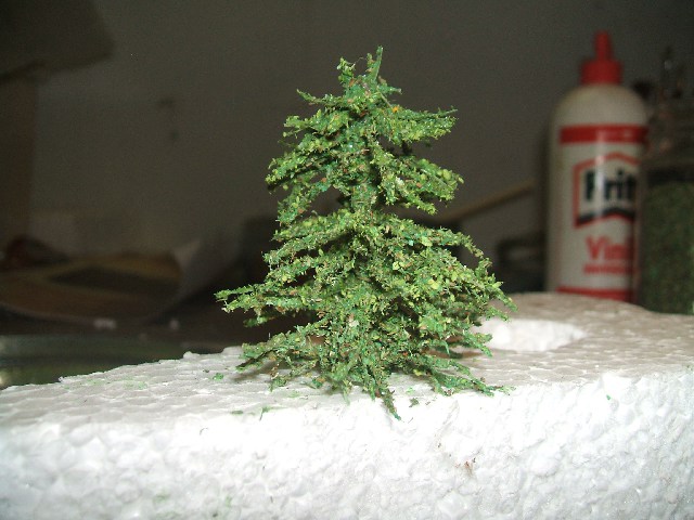

Inserito il - 01 febbraio 2013 : 18:19:59
Con qualche altro piccolo ritocco, credo siano pronti. Eccoli :)))
 103,13 KB
 118,43 KB
 88,78 KB |

Inserito il - 01 febbraio 2013 : 23:16:28
Direi che sono venuti molto bene. Tra l'altro hai usato un bel verde. Quando li metti in gruppetti fanno il loro effetto. Bravo. Ciao |

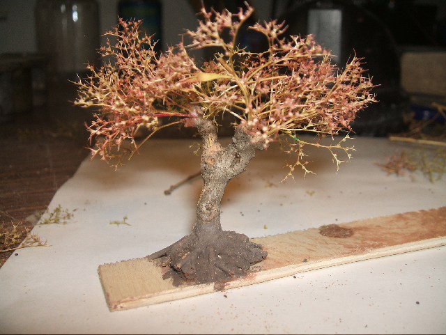

molto belli Dom Marino sei G R A N D E!
Mi associo... |
Città: Paderno Dugnano
1012 Messaggi |
Inserito il - 02 febbraio 2013 : 02:24:52
| Ti son venuti proprio bene....che foglioline hai usato per simulare gli aghi di pino? |
Dom
Prov.: Arezzo
Città: Arezzo
231 Messaggi |
Inserito il - 02 febbraio 2013 : 08:50:58
Grazie a tutti dei complimenti.Ancora ho da fare qualche piccolo ritocchino, tipo il tronco, le parti finali dei rami e la sagoma:)) e con la stessa tecnica cercherò di fare i cipressi.
Per Nicoletta, il materiale che ho usato è quello che si trova in bustine nei negozi e grandi magazzini nel periodo natalizio:) A dir la verità l'ho acquistato qualche anno fa, quando trovo qualcosa d'interessante acquisto e porto a casa, non si sa mai che possa tornare utile, come è successo :))))) Un saluto a tutti
Inserito il - 02 febbraio 2013 : 11:32:20
| Mi piacciono gli ultini alberelli, sono così verdi.... |
