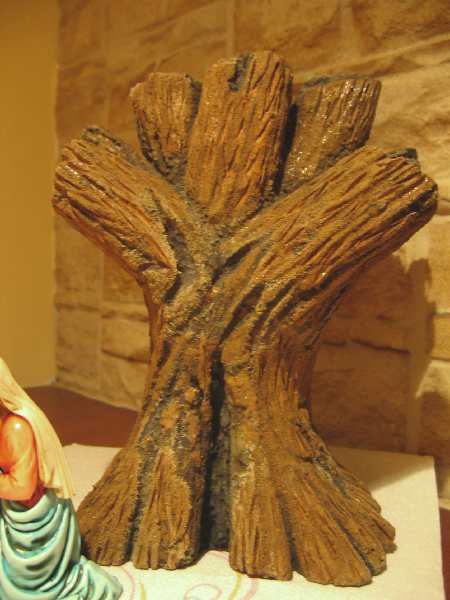

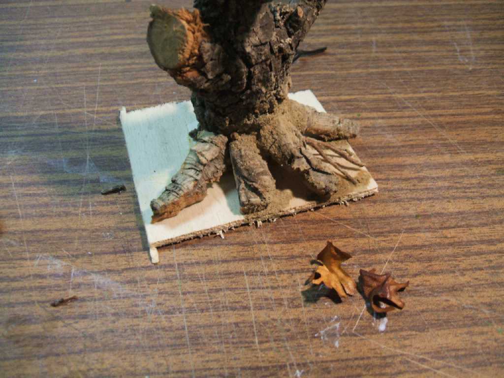

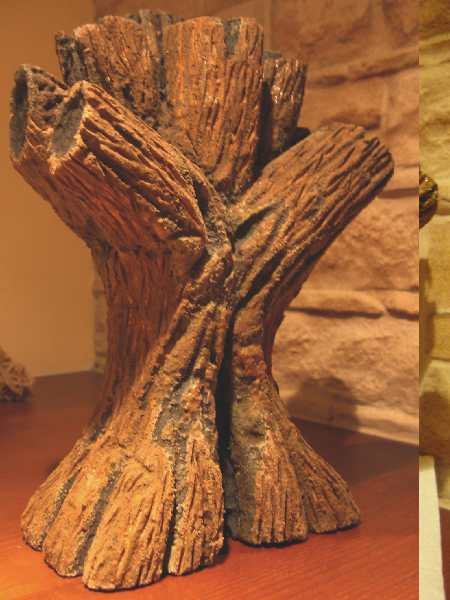

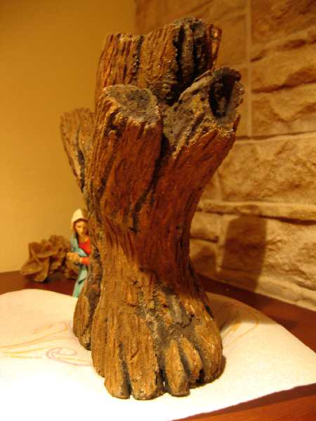

Nella stragrande maggioranza dei casi, è preferibile costruire gli alberi partendo da elementi naturali trattati successivamente con gesso o das per dare forma al tronco principale.
Altri utilizzano addirittura filo di metallo avvolto per dare forma al tronco principalee e ai rami primari.
Non so voi, ma io da tempo pensavo al polistirolo.
Il polistirolo, se lavorato nel modo giusto, ci permette di realizzare il tronco e i rami primari.
Illustro il mio primo tentativo.
Una volta "scolpito" il polistirolo è stato ricoperto di un impasto composto da vinavil e polvere di tufo. C'è già un aprima colorazione di base.
Se vi interessa vi mostrerò più avanti come inserire i rametti con le foglie per completare l'albero.
33,35 KB
31,25 KB
26,92 KB
30,59 KB.

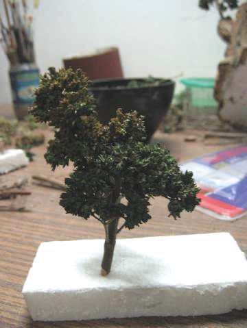

Si. L'intento dovrebbe essere quello di fare un albero che abbia un "certo effetto". Non credo possa essere un ulivo vecchio, lo escluderei perchè l'ulivo ha un tronco più liscio più incavato , molte più curve alla base delle radici.
In un mio vecchio lavoro (albero molto piccolo), avevo cominciato ad usare dei rametti di origano che però non avevo trattato. I risulatato è quello mostrato nella figura.
Per quest'albero, dovendolo utlizzare nel mio prossimo lavoro, vorrei creare un effetto più realistico alternando magari zove verdi e folte a zone invece spoglie ma sempre con la preseza di una ramificazione spoglia. Ora al lavoro

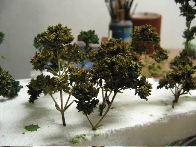

Inserito il - 20 febbraio 2011 : 21:10:18  Mostra Profilo Invia a marino.fusco un Messaggio Privato  Rispondi Quotando

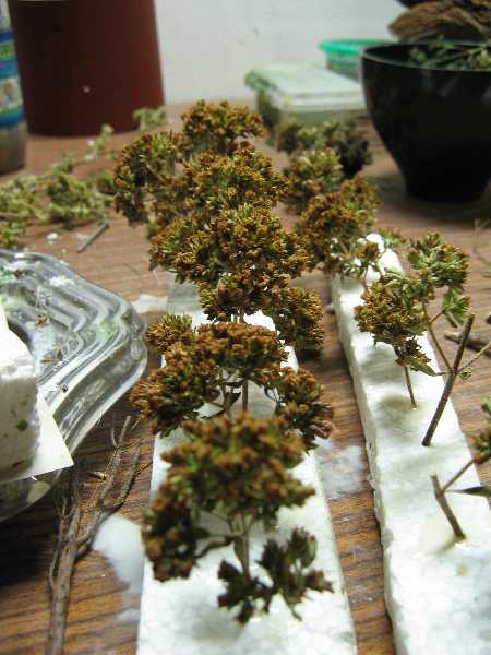

Ora prendiamo i rametti di origano e li bagnamo in 50 e 50 di vinavil
e acqua, poi lasciamo asciugare bene.
Poi gli diamo una prima colorazione in modo che i palchi fogliari risultino leggermente di varie tonalità di verde.
37,68 KB
marino.fusco
Città: Lacchiarella
368 Messaggi
Inserito il - 20 febbraio 2011 : 21:18:27  Mostra Profilo Invia a marino.fusco un Messaggio Privato  Rispondi Quotando
Scusate riprendo
I rametti dopo una prima colrazione di verde.
36,19 KB
Poi prepariamo i rametti secondari su cui monteremo (previo fori con punta da 2mm su rami secondari) i rametti di organo colorati e asciutti.
Scusate dalla foto non si apprezzano le differenti tonalità di verde.
18,02 KB

Inserito il - 24 febbraio 2011 : 23:18:02  Mostra Profilo Invia a romano un Messaggio Privato  Rispondi Quotando
ciao marino,toglimi una curiosità,hai detto ke hai bagnato l'origano nell'acqua e vinavil ma una volta asciutti non si staccano le foglioline?
marino.fusco
Città: Lacchiarella
368 Messaggi
Inserito il - 26 febbraio 2011 : 21:07:33  Mostra Profilo Invia a marino.fusco un Messaggio Privato  Rispondi Quotando
Scusate il ritardo
1- Marco: l'origano in rametti si trova ovunque. Io comunque li ho comprati ai supermercati Esselunga ( si trovano e sono belli).
2 - Renzo: No. Non si devono sfogliare i rametti
La sequenza dovrebbe essere questa per eseguire il lavoro al meglio:
- immergere il rametto i 50% vinavil e 50% accqua per circa 1 minuto.
- lasciare asciugare fino a quando i germogli dell'origano si aprono (circa 1 giorno non di più). Il germoglio aprendosi assume una forma diversa; sembrano presenti delle foglioline ( inserirò una foto di questo dettglio).
- immergere bene ancora velocemente il rametto in acqua e vinavil, sgocciolare bene e passare subito alla colorazione utilizzando almeno tre tonalità di verde. I colori devono essere diluiti con poca acqua e deve essere presente il vinavil anche nel colore (50% colore/20% acqua/ 30% vinavil). Si possono anche immergere direttamente nel colore e sgocciolare. In questo modo i rametti diventeranno compatti e non prederanno le foglioline (provare per credere).
- una volta asciutti possono essere rifiniti con colore verde asciutto.
Ciao a tutti

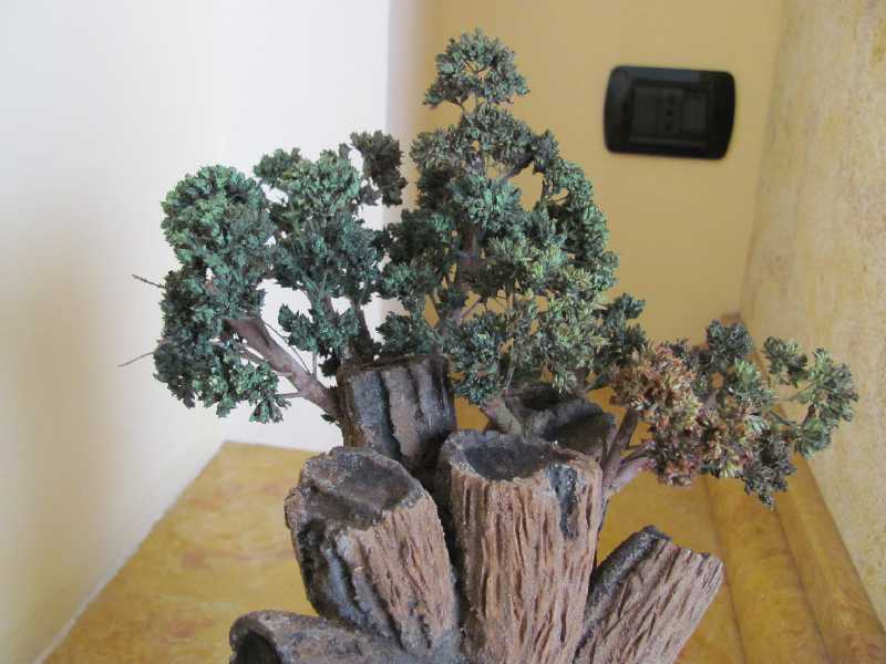

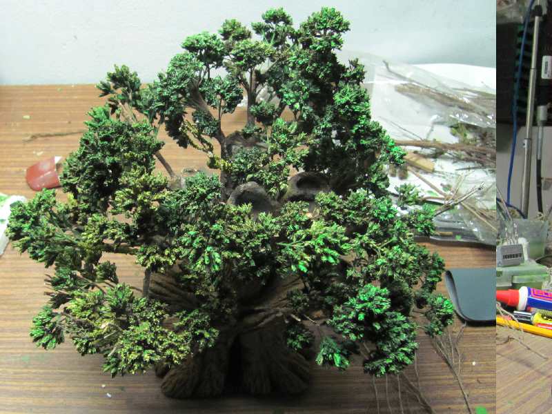

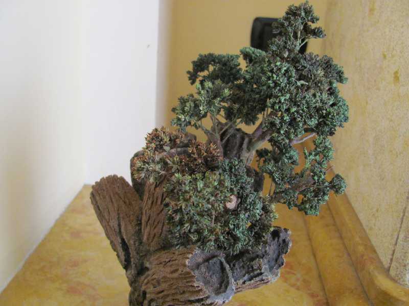

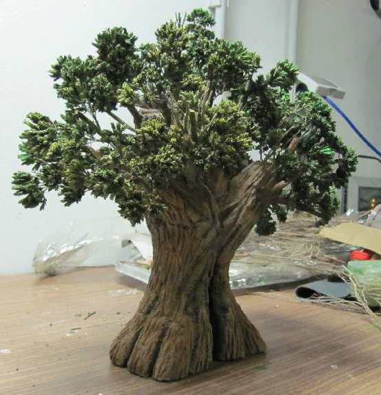

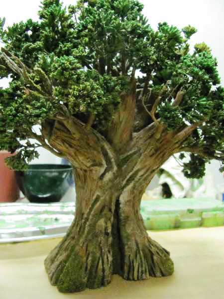

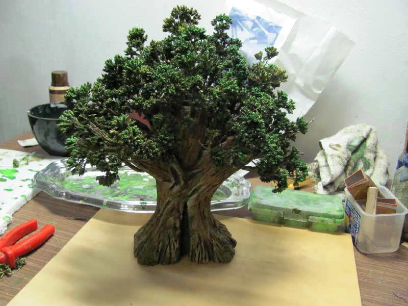

Inserito il - 01 marzo 2011 : 19:35:18  Mostra Profilo Invia a marino.fusco un Messaggio Privato  Rispondi Quotando
Ciao a tutti
Ho montato quasi tutti i rametti secondari.
Sono un ultimo infoltimento (anche se così potrebbe già andare abbastanza bene)poi passerò al colore per rifinire (lumeggiatura se necessario).
Avete qualche consiglio da darmi per il colore di rifinitura?
Il vostro parere critico è ben accetto.
Ciao a tutti
44,78 KB
78,23 KB
43,57 KB
Inserito il - 02 marzo 2011 : 00:05:45  Mostra Profilo Invia a Cap. Harlock un Messaggio Privato  Rispondi Quotando
Ciao Marino, l'impressione che ho avuto io guardando l'ultima foto è che i rametti secondari siano troppo corti. Così dà l'idea di un albero che abbia subito una drastica potatura.
Ottima comunque la tecnica e il risultato che si ottiene!
Grazie mille per avercela illustrata!
Modificato da - Cap. Harlock in data 02 marzo 2011 00:09:10
marino.fusco
Città: Lacchiarella
368 Messaggi
Inserito il - 02 marzo 2011 : 19:56:24  Mostra Profilo Invia a marino.fusco un Messaggio Privato  Rispondi Quotando
Ciao Fabio
Grazie per la tua opinione. In effetti hai ragione. Per questo
motivo ho lasciato l'apice del rametto secondario accessibile per una foratura col trapanino. In questo modo riesco ad incrementare l'altezza di ulteriori 5 / 6 cm (probabilmente solo nei punti dove necessita e in modo da non alterare l'armonia di tutta la chioma).
La rifinitura nel punto di innesto dei rametti che aggiungerò va fatta sempre con il mio solito stucco cercando di mascherare bene il tutto in modo che non si veda più la "potatura drastica", ma l'apice effettivo del ramo.

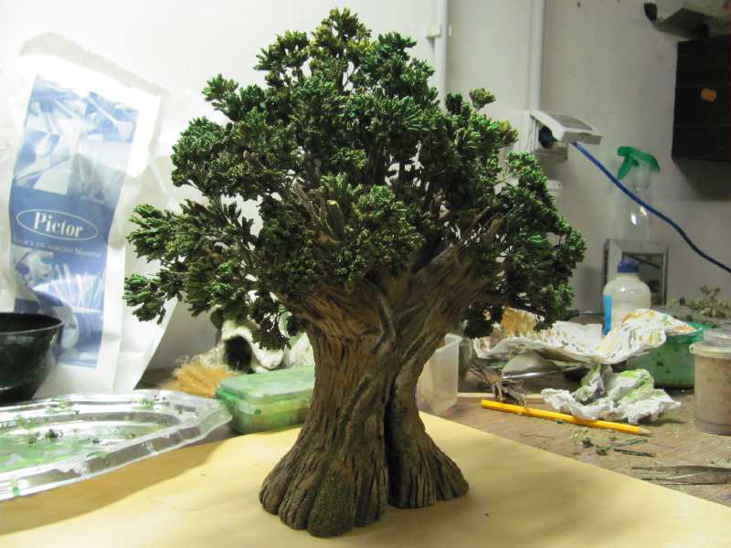

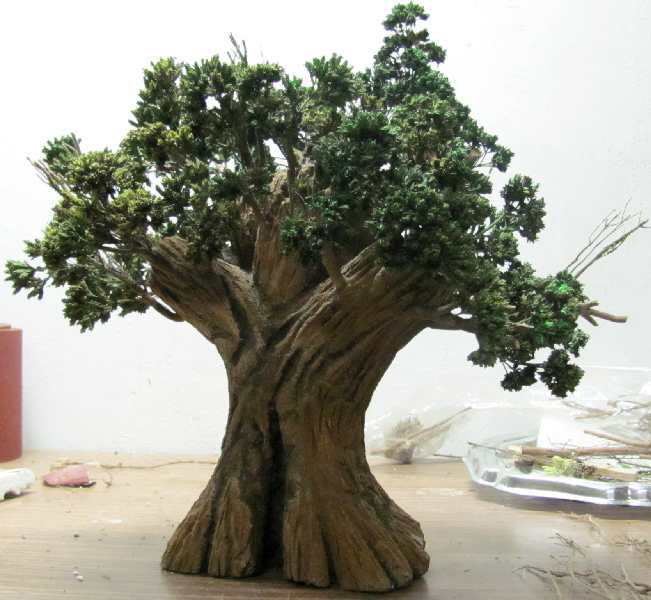

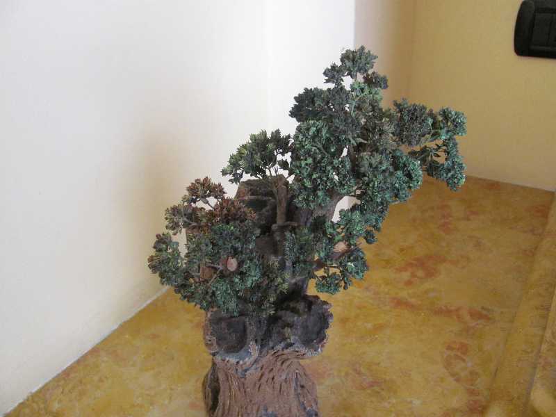

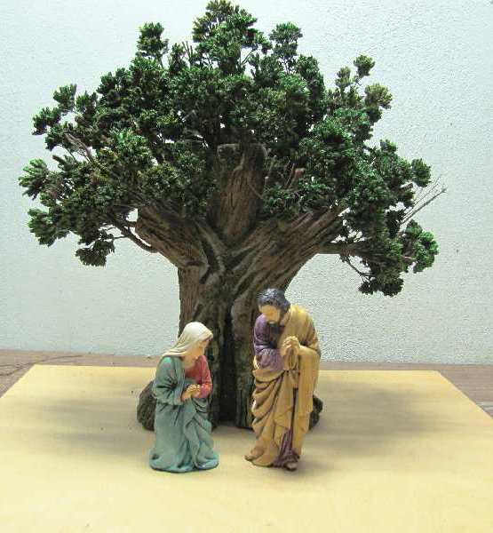

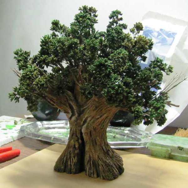

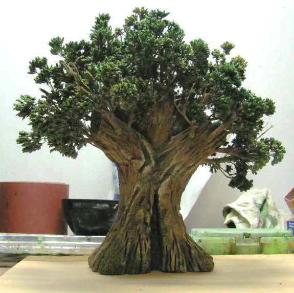

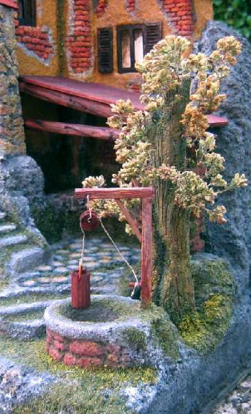

Inserito il - 14 marzo 2011 : 20:04:57  Mostra Profilo Invia a marino.fusco un Messaggio Privato  Rispondi Quotando
Ciao a tutti
Allego le ultime foto del mio albero.
Spero vi piaccia.
Adesso devo pensare ad una possibile scena.
45,99 KB
56,05 KB
46,6 KB
39,44 KB
41,06 KB
54,69 KB
Inserito il - 15 marzo 2011 : 00:15:02  Mostra Profilo Invia a renzo50 un Messaggio Privato  Rispondi Quotando
Ottimo lavoro Marino, bravo.

marino.fusco
Città: Lacchiarella
368 Messaggi
Inserito il - 10 gennaio 2012 : 22:28:27  Mostra Profilo Invia a marino.fusco un Messaggio Privato  Rispondi Quotando
Chiedo umilmente scusa, non mi sono accorto delle domande che mi sono state poste.
Tra l'altro quest'anno non ho potuto completare il mio nuovo presepe che ho dovuto a malincuore parcheggiare temporaneamente.
In effeti il tronco dell'albero richiedo un po' di pazienza. In fondo è solo polistirolo scolpito. Ho utilizzato un blocco di polistirolo piuttosto grosso in modo da avere la possibilità di ricavare i tronchi primari. Poi sta alla vostra fantasia dare la forma opportuna.
Le fenditure, più o meno fitte nel polistirolo, che simulano un po' il legno, vanno fatte con un lama di cutter scaldata al punto giusto su una normale fiamma (anche di candela). La lama, calda, la si avvicina delicatamente al polistirolo e immediatamente si aprirà una fenditura più o meno profonda e larga in funzione di quanto e calda la lama e di quanto è profonda l'incisione (penetrazione della lama nel polistirolo). L'apertura più grossa al centro del tronco,la si esegue con cutter non scaldato (abbastanza facile da eseguire).

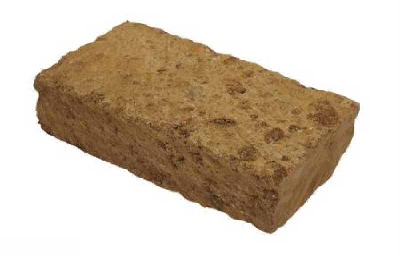

Quando il lavoro di "incisione" è completato, si ricopre il tronco con qualcosa che deciderete voi in base alla vostra esperienza.
Io ho utilizzato, come al solito, un mix di polvere di tufo, gesso, vinavil e acqua quanto basta, il tutto va steso con pennello e ovviamente deve essere dosato opportunamente in modo da non chiudere completamente le fenditure soprattutto quelle più fitte sottili sulla parte alta dell'albero.
Per la colorazione valgono le regole tradizionali. Si parte da un marrone in questo caso molto scuro (quasi tendente al nero) diluito ma non troppo, si lascia asciugare bene e poi si sfuma gradatamente verso colori più o meno chiari, non diluiti e con pennello asciutto......
Appena riesco ad avere un po' di tempo vi prometto che farò un passo passo di quanto appena spiegato.
Ciao a tutti e grazie per i complimenti.

Dove si puo' reperire la polvere di tufo?
marino.fusco
Città: Lacchiarella
368 Messaggi
Inserito il - 11 gennaio 2012 : 13:13:33  Mostra Profilo Invia a marino.fusco un Messaggio Privato  Rispondi Quotando
Sono mattoni di tufo che riduco in polvere successivamente filtrata con setaccio per farina.
E' un lavoraccio iniziale, ma una volta che si ha una buona quantità, lo si utilizza per un bel po' di tempo.
20,35 KB
Tuttavia penso che nulla possa eguagliare il materiale naturale. In questo periodo si possono trovare nei mercati o garden a prezzi bassissimi, ottimi materiali per i nostri lavori "verdi".
Sotto un tronco che sto lavorando. Dovrebbe imitare una quercia nella fase invernale. In questa fase le poche foglie presenti sull'albero dovrebbero essere più concentrate sulle estremità dei rami
81,29 KB
La base del tronco deve essere ovviamente sistemata.
Sto utilizzando dei pezzetti di corteccia per ricostruirla (radici).
75,83 KB

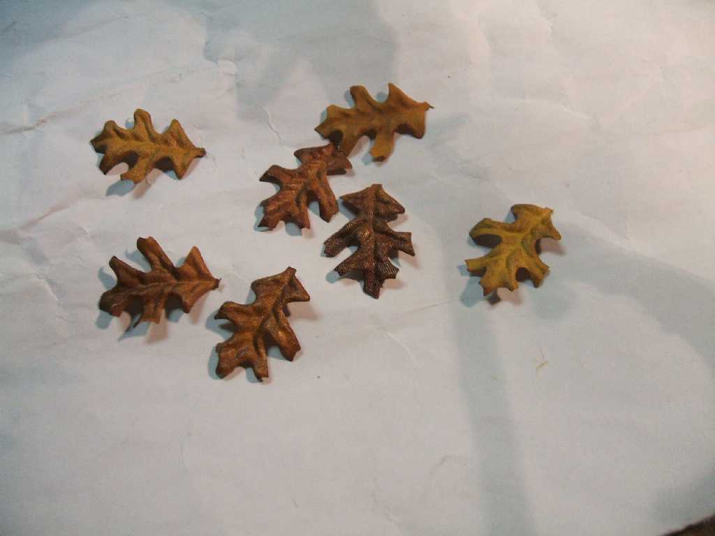

Le foglie che vedete sono davvero un ottimo materiale (sono materiale sintetico) sia per quanto riguarda la texture, sia per il fatto che non sono "monotone", ma hanno diverse sfumature di marrone.
Possono essere incollate su fili sottili di metallo marrone che servirà per l'inserimento nei rametti(previo forellino nel ramo stesso).
29,85 KB
74,13 KB
74,11 KB
