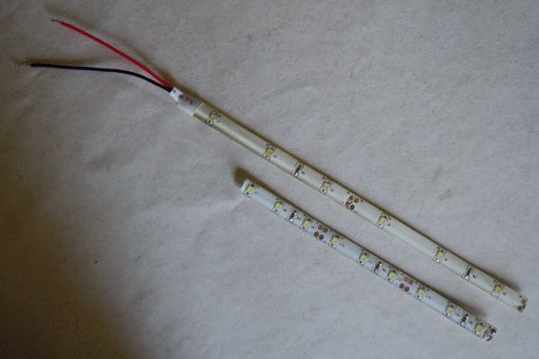

In questi giorni ho avuto in regalo alcuni pezzi di Led in strisce (vedi foto seguenti), alcuni già con i fili altri senza, quelli forniti di fili li ho provati con un alimentatore a 12V e funzionano bene però quello che io volevo capire, visto che non sono un grande conoscitore dei led, come faccio a sapere quanta correte mi assorbono e cioè quanti ne posso collegare ad un solo alimentatore per esempio di 1A .
Già che ci sono vorrei chiedervi se il prezzo di 3,50 € al metro è un buon prezzo per questi led in strisce e 12 € per l’alimentatore.
Ringrazio chi potrà aiutarmi a sciogliere i miei dubbi.

L'assorbimento max, parlando dei comuni led, è di appena 15/20 mA cadauno (0,015/0,020 A) quindi sul tuo alimentatore ne puoi collegare anche 50 o più!
Quelli nella foto sono del tipo a montaggio superficiale (smd) e l'assorbimento è lo stesso. Comunque possono essere alimentati anche con una corrente di 5/10 mA (0,005/0,010 A), ma dipende anche dall'uso che se ne vuole fare...

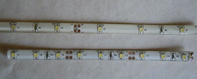

Le strisce led da arredamento di quel tipo sono date per Ampere a metro
ti conviene quindi chiedere al rivenditore .
In caso di risposta negativa puoi fare il conto di 0,025 ampere
per ogni terna di led.
Dovresti se possibile dire cosa c'è scritto sulle resistenze
cioè su quelle mattonelle nere che ci sono ogni tre led dopo di che si fa un rapido calcolo
12Volt - 9 volt ( caduta di quel tipo di led ) diviso il valore della resistenza e hai la corrente di ogni terna di led

Ciao Riccardo, ecco la foto della resistenza.

In effetti nquella è una resistenza da 150 ohm che secondo i miei conti dovrebbe dare una corrente di 12 milliampere 0,012 A
misurati su una striscia che ho da 15 milliampere a terna di led
quindi per un alimentatore da 1 a sono 66 terne.
Non farti comunque ingannare dal basso consumo anche se sono solo 12 watt fai in maniera che l'aria possa circolare .
