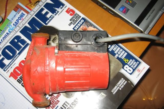

ho rimediato questo tipo di poma....
92,86 KB
Jacobrs
jacobrs
Città: Trani
1185 Messaggi

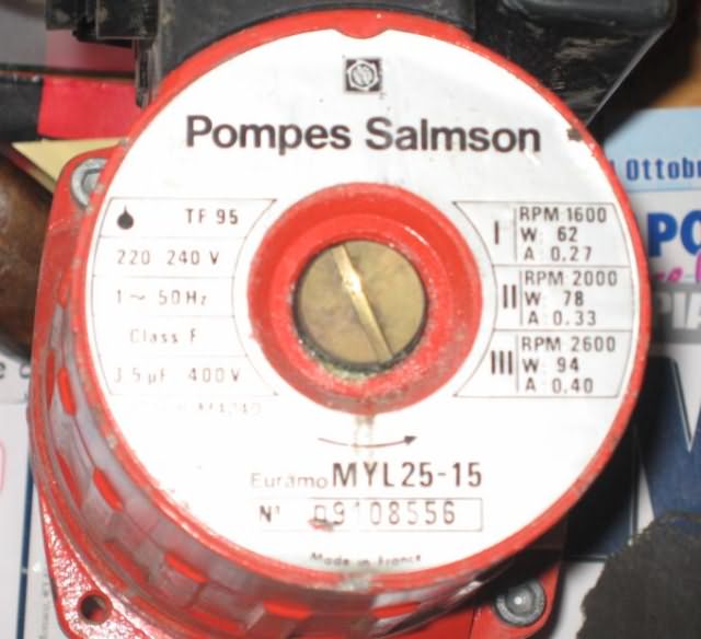

Inserito il - 09 ottobre 2007 : 20:02:25  Mostra Profilo  Visita l'Homepage di jacobrs Invia a jacobrs un Messaggio Privato  Rispondi Quotando
55,79 KB
potete indottrinarmi su come installarla e se secondo voi ce la fa a spingere l'acqua a tre metri?
Era una pompa montata in una caldaia

allora dovresti mettere i due tubi attaccati e vedere da dove esce l acqua
porti il tubo da terra a 3 metri e vedi se arriva in alto e con che pressione
jacobrs
Città: Trani
1185 Messaggi
Inserito il - 10 ottobre 2007 : 00:23:38  Mostra Profilo  Visita l'Homepage di jacobrs Invia a jacobrs un Messaggio Privato  Rispondi Quotando
ok, però prima di fare questo, dovrei chiederti qualcosa:
-Questa pompa non si mette in acqua, giusto?
-Uno dei tubi va messo nel secchio e l'altro va portato in alto per
portare l'acqua giusto?
-La pompa deve essere messa piu in basso del secchio dell'acqua per permettere all'acqua di essere pescata per gravità giusto?
Scusa se ti riempio di domande, ma non avendo mai lavorato con materiali delgenere preferisco non agire solo con le mie sensazioni e quindi chiedere a gente piu esperta prima di fusarla...
Jacobrs
cutex
Città: Gussago
779 Messaggi
Inserito il - 10 ottobre 2007 : 08:34:51  Mostra Profilo  Visita l'Homepage di cutex  Rispondi Quotando
Se la pompa NON e' di tipo a immersione l'acqua deve essere all'interno della pompa per essere "mossa". Immaginiamo la lavatrice, la pompa e' collegata alla vasca di lavaggio e al tubo di scarico; l'acqua e' presente nel cestello e per effetto dei vasi comunicanti l'acqua passa attraverso la pompa e raggiunge lo stesso livello anche nel tubo di scarico. Se voi piegate il tubo di scarico verso terra l'acqua esce...
- La pompa deve essere messa a lato del del secchio dell'acqua per permettere all'acqua di essere pescata.
- Uno dei tubi va messo nel secchio e l'altro va portato in alto per
portare l'acqua.
- Questa pompa NON si mette in acqua.
vasi comunicanti
Saluti da cutex
jacobrs
Città: Trani
1185 Messaggi
Inserito il - 10 ottobre 2007 : 10:33:40  Mostra Profilo  Visita l'Homepage di jacobrs Invia a jacobrs un Messaggio Privato  Rispondi Quotando
ma questa è a secco a ad immersione?A me sembra a secco ma non ne sono sicuro...Voi potete dirmi qualcosa?
Jacobrs
Inserito il - 10 ottobre 2007 : 10:49:38  Mostra Profilo  Rispondi Quotando
se non sbaglio , è una pompa a secco (non ad immersione)
saluti
Omar
jacobrs
Città: Trani
1185 Messaggi
Inserito il - 10 ottobre 2007 : 11:11:23  Mostra Profilo  Visita l'Homepage di jacobrs Invia a jacobrs un Messaggio Privato  Rispondi Quotando
quindi devo mettere il motore sotto il livello della bacinella che raccoglie l'acqua di ritorno da ciclo giusto?
Jacobrs
Inserito il - 10 ottobre 2007 : 11:59:52  Mostra Profilo  Rispondi Quotando
Ti converrebbe prendere un bidone in plaastica e installare a pochi centimetri dal fondo (ovviamente nella parte esterna) un tubo rigido che vada a collegarsi col tubo di aspirazione della pompa della lavatrice.Sul tubo di usscita dell'acqua , ti conviene mettere un rubinetto per regolare il flusso dell'acqua.
saluti
