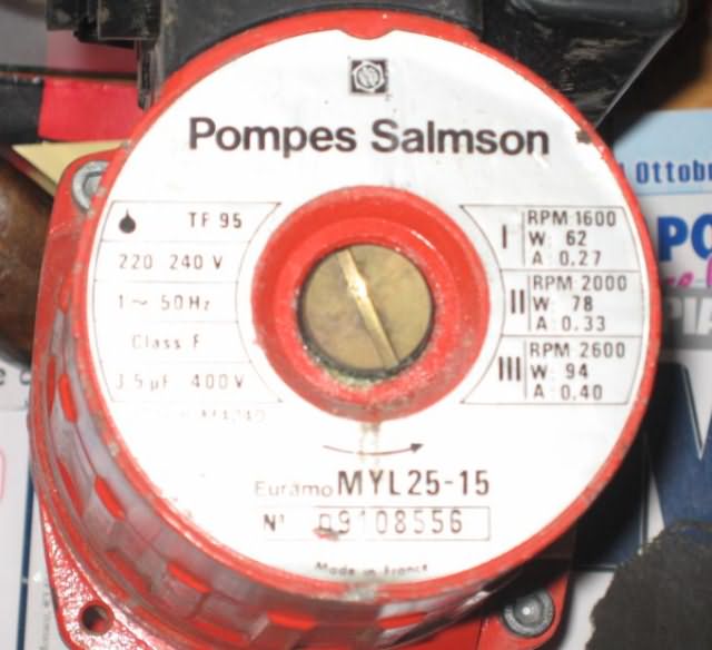

guardandola mi spareste dire prima qual'è l'uscita dell'acqua e qual'è l'entrata?
Jacobrs
Pierchi
493 Messaggi
Inserito il - 10 ottobre 2007 : 15:45:34  Mostra Profilo  Visita l'Homepage di Pierchi Invia a Pierchi un Messaggio Privato  Rispondi Quotando
lo dice la freccia che c'è disegnato di lato.
l'acqua dovrebbe uscire dall'alto (dove c'è la scatola dei fili di collegamento)

Cmq mi sapete dire a che serve questa vite metallica?
55,79 KB
Jacobrs
Pierchi
493 Messaggi
Inserito il - 12 ottobre 2007 : 07:53:26  Mostra Profilo  Visita l'Homepage di Pierchi Invia a Pierchi un Messaggio Privato  Rispondi Quotando
cambia le rotazioni del motore,
sulla destra nella foto
c'è scritto 1600 RPM rotazioni per minuto, 2000 e 2600
porta più o meno acqua a seconda di quel che vuoi!

La vite di ottone che si vede sul fondo é un semplice tappo.
Questo si toglie per sgrippare il motore nel caso la caldaia sia rimasta ferma per un periodo abbastanza lungo.
Infatti, togliendo questo tappo si arriva all'asse del motore in modo tale che, con l'ausilio di un giravite, lo si possa ruotare manualmente e quindi sbloccarlo.
La velocità di rotazione (RPM 1600 - RPM 2000 - RPM 2600) si ottiene effettuando i diversi collegamenti elettrici alla rete elettrica.
Rispetto alla pompa per lavatrice é moooolto più sicura ed ha una maggiore prevalenza (Spinge l'acqua ad una maggiore altezza).

pensi sia questo il regolatore di potenza, visto che sulla parte superiore c'è scritto 1-2-3.
Si puo anche girare per indicare il numero che si vuole tra i 3.
Che mi dite?
Jacobrs
pisolo
Prov.: Palermo
Città: PALERMO
77 Messaggi
Inserito il - 12 ottobre 2007 : 17:07:14  Mostra Profilo Invia a pisolo un Messaggio Privato  Rispondi Quotando
No! Quello é un semplice tappo da cui si accede all'asse del motore.
La regolazione della potenza avviene collegando opportunamente la 220V. ai morsetti del motore dentro la scatola di plastica nera.

Piccola variazione al mio messaggio precedente!
La regolazione della potenza della pompa si dovrebbe effettuare agendo su un selettore a vite (non quello di ottone), a cui si accede dall'esterno e che si dovrebbe trovare sulla scatola in plastica nera.
La pompa deve essere montata assolutamente con l'asse del motore in posizione orizzontale e il tubo di uscita deve stare necessariamente nella parte superiore.
