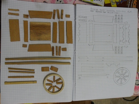

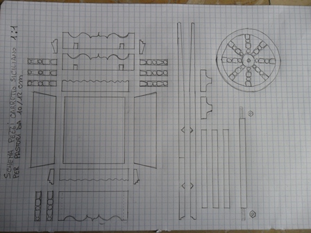

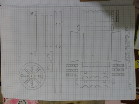

Salve, come anticipato ho cercato di raccogliere qualche immagine per fare vedere come sono riuscito a fare un carrettino per pastorelli da 10 cm; Il legno si può ricavare dalle cassette di frutta, infatti ci sono delle cassette che sono costruite con un legno un pò piu scuro che è molto più resistente di quello bianco comune; Quindi cercate bene!! Iniziamo con il disegno, se contate i quadratini del foglio di carta evrete le misure esatte dei pezzi per la realizzazione del carretto.
 96,21 KB
 96,6 KB

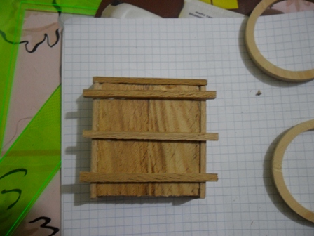

Ora cominciamo a tagliare i pezzi
 107,18 KB

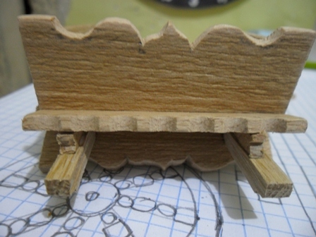

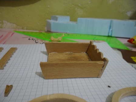

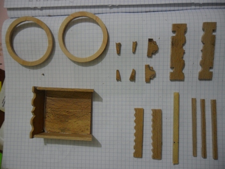

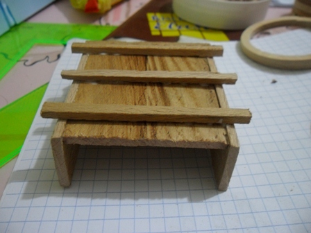

Una volta tagliati tutti i pezzi e lavorate le sponde per dare le sagome giuste, cominciamo ad assemblare il cassone del carretto
 100,8 KB
 91,84 KB
 99,57 KB
 97,09 KB Alle sponde del cassone andranno incollati i montanti opportunamente torniti con la lima e carta vetrata

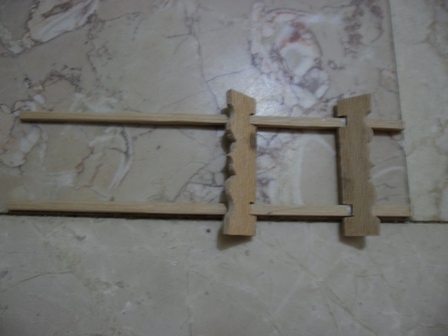

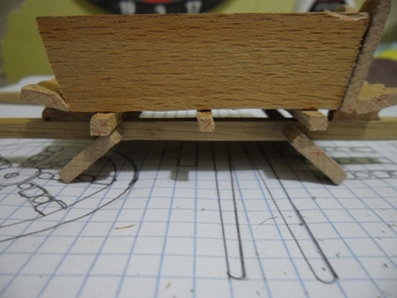

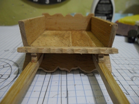

Ora passiamo alle aste del carretto: prima di tutto devono essere fatte le due piccole sedi in entrambe le aste, dove andranno piazzate le due gonnelle.

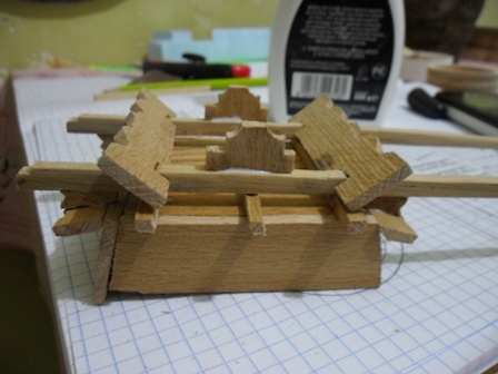

Ora siamo pronti per assemblare le due aste con le gonnelle sotto al cassone e le due barre, anterioe e posteriore, al cassone, con i loro rispettivi cunei
 111,23 KB
 102,44 KB
 106,67 KB
 104,4 KB
 100,37 KB

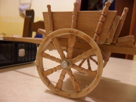

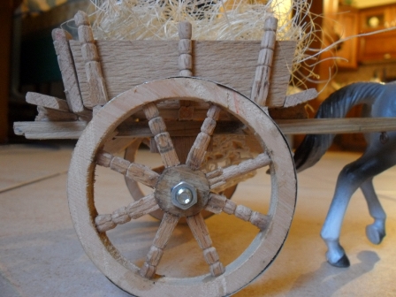

Nella prima foto di questo gruppo si vedono anche i due pezzetti di legno sagomati che fanno da supporto all'asse delle ruote. Per costruire l'asse ho tagliato un pezzo di legno quadrato e ho fatto due fori longitudinali alle estremita, dove ho inserito ed incollato un piccolo perno da 2 mm di sezione e di 2 cm di lunghezza privato della testa, quindi era solo la filettatura. Ora passiamo alle ruote; Ho ricavato la ruota da un pezzo di legno utilizzando due frese a tazza di diametro diverso; Prima ho usato la fresa più grande e poi quella più piccola ed il ris:
 100,8 KB
Poi con un pezzo di legno cilindrico ho fatto il mozzo della ruota e gli ho fatto il foro per il perno( se guardate i disegni si capisce meglio), e dopo aver "tornito i raggi ho assemblato il tutto ed il risultato della ruota completa è questo:
 103,01 KB
 101,02 KB

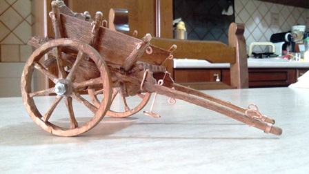

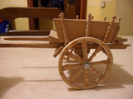

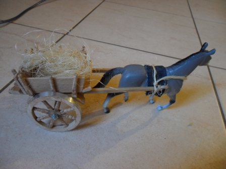

 103,01 KB A questo punto si può dire che il grosso del lavoro è stato fatto, si possono aggiungere degli anellini fatti con del filo di ferro sottile alle estremità delle aste che serviranno per passare la corda e attaccarlo ad un animale, ed una striscia di lamierino di alluminio per simulare il cerchio di ferro sulle ruote. Questo è il risultato finale
 149,56 KB
 139,82 KB
 128,02 KB
Spero di essere stato chiaro nella spiegazione e di essere utile a qualcuno come lo siete stati voi per me. Buon Natale di cuore a tutti! Se avete bisogno di qualche chiarimento sono a vostra disposizione!!

cassandra
482 Messaggi |
Inserito il - 10 gennaio 2013 : 18:08:39
| Complimenti!!!Ottima manualità ma...avrei avuto piacere di visionare anche l'intaglio.Che strumenti hai usato?L'intaglio nella minuteria non è facile.Ancora complimenti,bravo e...grazie! |
faf76
Prov.: Agrigento
Città: racalmuto
76 Messaggi |
Inserito il - 11 gennaio 2013 : 09:23:25
Per l'intaglio delle sponde ho usato semplicemente delle limette per ferro di varia forma e molto economiche che però ho avvolto con della carta vetrata di media granulometria per essere più abrasive ed il risultato è questo che vedi in foto.Per le aste delle ruote e i montanti delle sponde li ho torniti fissandoli al mandrino del trapano e incidendole sempre con le lime. A volte le cose sembrano più complicate di quello che sono. Provare per credere!!! Grazie per i complimenti, buona giornata! |

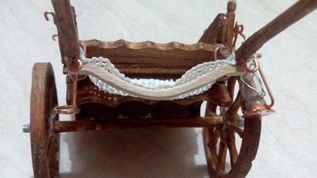

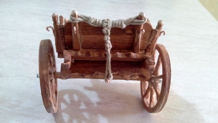

Inserito il - 11 giugno 2014 : 08:03:53

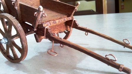

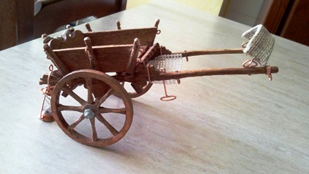

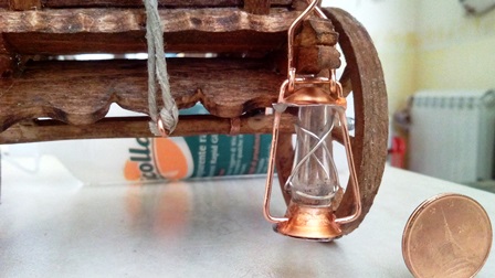

Salve a tutto il forum, volevo farvi vedere alcune piccole modifiche che ho apportato al mio piccolo carretto siciliano, spero vi piacciano! Ho anche sperimentato una piccola lanterna o lume da carretto realizzata con.......
 53,24 KB
 55,76 KB
 54,37 KB
 42,69 KB
 47,92 KB
 44,71 KB Spero di essere di aiuto a coloro che vogliono realizzarne uno per il loro presepe. Ciao alla prossima! |

giusgada
Città: bisceglie
168 Messaggi |
Inserito il - 11 giugno 2014 : 15:48:18
Buongiorno Francesco è possibile avere informazioni sulla realizzazione della lanterna. Il carretto è spettacolare, forse i particolari di metallo sono un pò sovradimensionati. Ciao pino |

Inserito il - 17 giugno 2014 : 06:58:52
Per la realizzazione della lanterna ho utilizzzato del filo di rame ricavato da uno spezzone di filo di antenna, per il vetro ho utilizzato la parte superiore di una fiala di suluzione fisiologica usata per diluire le punture!! e per la parte che funge da serbatoio per il petrolio e per il cappello ho usato dei tappini in rame che si trovano all'interno dei motori dei condizionatori domestici. Questi tappi, in fase d'istallazione dei condizionatori vanno eliminati e "buttati" dagli istallatori. Se proprio non avete un amico istallatore, potete ovviare con del lamierino di rame opportunamente modellato. Appena sono un po' più libero mi propongo di realizzarne una e fare un altro passo-passo, se la cosa può interessare!!! Grazie a tutti per i complimenti! |
