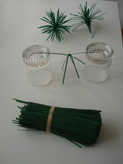

Vi illustro la tecnica utilizzata per le foglie occorrono delle fascette verdi con anima in ferro da spuntare . una volta spuntate inserite le fascette accavallandole a croce con il sistema rappresentato sotto nella foto .

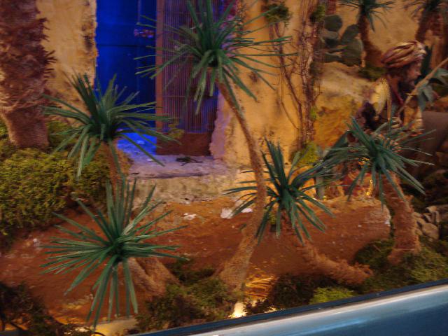

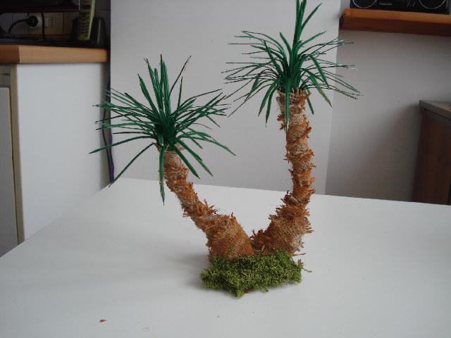

per il tronco vale quanto descritto nel post precedente della palma avendo cura di incollare direttamente all'anima in fil di ferro sp. mm 3 la tela di yuta. Alla fine sforbiciare parecchio i fili sporgenti in quanto il tronco della yucca è molto più liscio rispetto a quello della palma
 33,89 KB
eccola in posizione definitiva

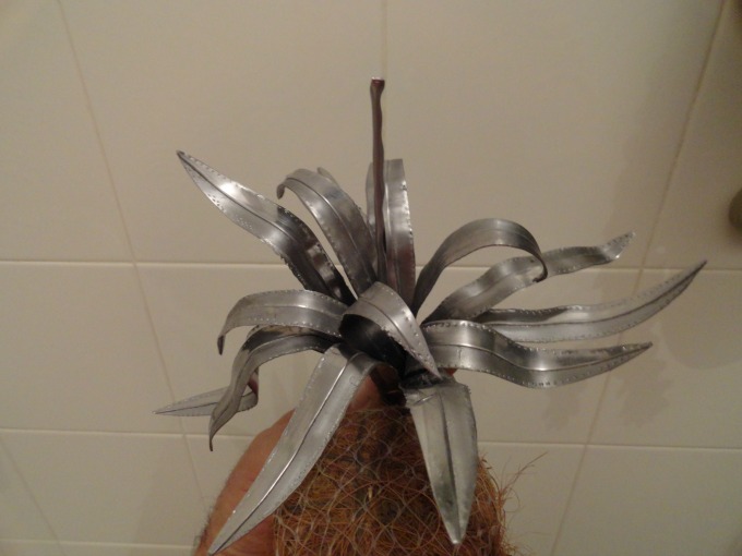

Proviamo ora a realizzare un'agave. Ecco quello che succede prima della colorazione.

Ottimo Vincenzo, potresti dirci che materiale ai utilizzato. ciao Renzo

| ho utilizzato del piombo... costa un po' |

Ciao Cecio... rispolvero questo vecchio post per chiederti spiegazioni su come procedere nella realizzazione della yucca. Il procedimento che mi interessa è quello che porta alla creazione delle foglie. Volevo capire come posizionare la prima fascetta e come sistemare tutte le altre. Se sono fissate in qualche modo alla prima o semplicemente accavallate. Grazie infinite

ciao le fascette sono semplicemente accavallate a croce pero' alla fine le dovrai legare con la prima che è quella appoggiata tra i due bicchieri
