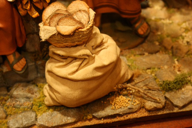

rimedia un pezzo di tela bianco, tagli un rettangolo della misura occorrente,lascialo per 24h in una soluzione di the o caffe', l'asciughi e con ago e filo chiudi una estremità.
fai una miscela con acqua e vinavil e immergi il tutto, togli l'eccesso strizzando il telo.
a questo punto con del semplice cotone o altro materiale puoi riempire il sacco dando la forma desiderata,lascia asciugare e vedrai il sacco resterà "solido" e compatto
71,33 KB
buon lavoro

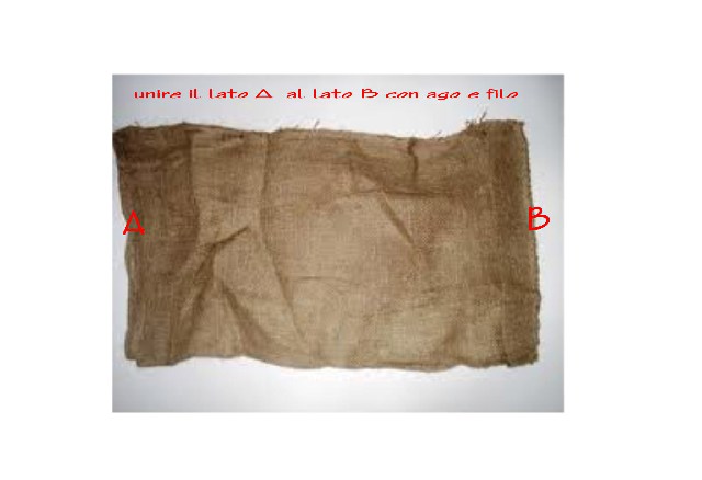

Ho un dubbio, tu mi dici che devo chiudere con ago e filo un'estremita, ma se poi piego il rettangolo non devo chiudere le due parti laterali? Uhm
Vanno bene se uso la stoffa di una canottiera vecchia pure?
Grazie per l'aiuto

è piu' facile a farlo che spiegarlo...ci provo
30,42 KB
17,91 KB
chiudi l'altra estremità come ritieni piu' opportuno per la scena o lascia aperto
dovresti avere questo risultato
