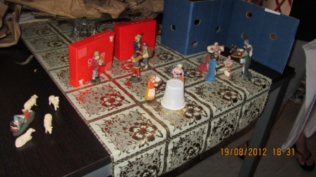

Salve a tutti dopo 18 anni riprendo a far presepi (ho 31 anni). Ho comprato un po' di pastori di terracotta da 6 cm ed ecco come vorrei disporli:
 61,3 KB
il tutto dovrebbe avere dimensione 45cm x 80cm .
Il pastorello appisolato insieme alle pecore sarà su un piano rialzato erboso. Il resto, sarà piastrellato (spero di riprodurre le basette dei pastori).
Il bicchierino capovolto rappresenta un pozzo, le due scatole rosse due banconi tipo suk (mi piacerebbe ricreare delle case, ma temo che occuperebbero troppo spazio). La capanna in mattoni e legno.
Ora i problemi...mi preoccupa fare le pareti in mattone, non so che tecnica utilizzare. La mia idea era quella di fare le pareti in cartone, incollarci sopra mattoncini sempre in cartone e ricoprire tutto con carta e vinavil... Guardando i vostri presepi però mi sa che questa tecnica non è per nulla performante.
Cosa mi consigliate ?
Inserito il - 20 agosto 2012 : 02:47:16
no al massimo ci incolli su dei matonncini in polistirene lavorati
Inserito il - 20 agosto 2012 : 10:26:55
...oppure potresti invece del cartone utilizzare direttamente dei fogli di polistirene tagliati della misura che ti serve e incisi in modo da ricreare i mattoni... |
Regione: Campania
Città: brusciano
463 Messaggi |
Inserito il - 23 agosto 2012 : 15:20:27
vai in cerca e trova lavorazione polistirene e gesso |

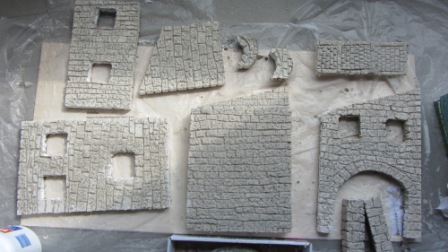

Ho fatto un po' di passi in avanti.

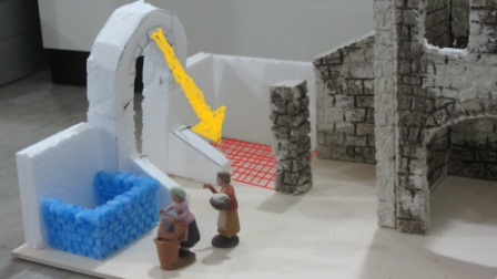

Ho fatto delle prove col cartone Immagine:
 61,48 KB

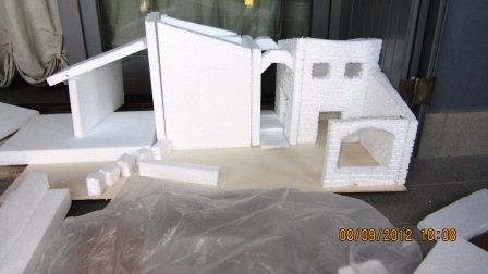

Poi sono passato al polistirolo e a inciderlo Immagine:
 45,92 KB
Gesso e vinavil Immagine:
 55,55 KB
 20,01 KB
Le ultime strutture Immagine:
 42,99 KB

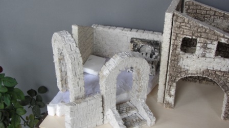

Ora ho un grandissimo dubbio...cosa metto nello spazio indicato??? un albero e delle pecore stonerebbero? Immagine:
 47,8 KB |
Inserito il - 22 settembre 2012 : 21:37:40
dovresti cercare di creare livelli differenti degli edifici in questo modo dai movimento alla scena
stai andando bene
Inserito il - 23 settembre 2012 : 10:25:39
stai andando bene
quoto Fabio, inoltre nello spazio che hai indicato io farei una piccola stalla tipo col tetto di paglia o di ramoscelli, e ci metterei le pecore e con un cancelletto fatto con dei rametti tra il pilastro e i muri.... |

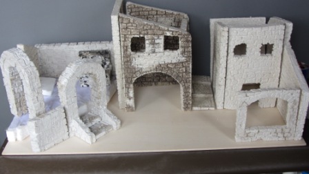

Ecco come sto procedendo:
Ho deciso di alzare il terzo sinistro a discapito dello spazio centrale. Immagine:
 46,32 KB

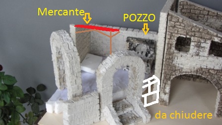

Qui voglio posizionare il pozzo e un mercante Immagine:
 47,13 KB
 56 KB

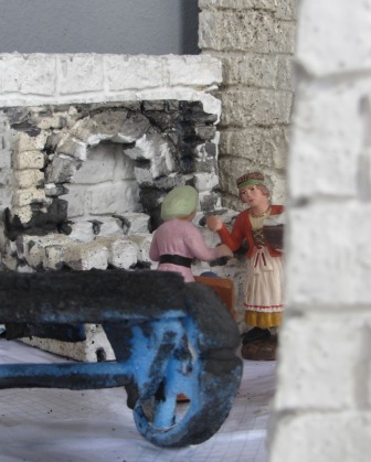

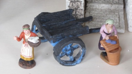

Questo è un carretto...è venuto davvero orrendo. Eliminerò le due ruote e ne aggiungerò una più piccola centrale. Immagine:
 43,38 KB
Altro dettaglio Immagine:
 59,2 KB
Passiamo ai miei dubbi. 1) i due archi non nascondono eccessivamente la scena? Cosa consigliate?
2)Il mercante si appoggia sul muro ad altezza variabile, avra' un tetto che si appoggerà su travi di legno. Quel muro inclinato non mi convince, devo metterne uno dritto?
3) Le mura che dividono la piazza centrale con il primo terzo sono troppo alte? vanno bene così o suggerite di abbassarle?
4)COsa altro potrei fare per verticalizzare un po'? io pensavo di rendere a sbalzo la parte superiore dell'edificio centrale |

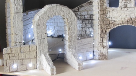

Inserito il - 04 novembre 2012 : 17:50:32
FInalmente ho trovato il tempo per procedere coi lavori sul presepe.

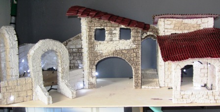

Essenzialmente ho istallato le luci e incollato tutto sulla base.
 53,81 KB
 52,34 KB
Vorrei ora fare un pavimento stile "san pietrini" , avete suggerimenti? |
.gif)
Città: Aprilia
2874 Messaggi |
Inserito il - 04 novembre 2012 : 19:24:19
pavimento a lastre - Sampietrini
Stendi una sfoglia di argilla - fai un quadrello a forma di Sampietrino e inizia a stampare secondo la trana della messa in opera del sanpietrino, dopo aver inciso tutta la sfoglia fai quattro paraventi laterali per la colata in gesso molto liquido (meglio se spennelli il gesso sulle orme dei sampietrini, eviterai le bolle) è un sistema che ci vuole un pò di pazienza ma l'effetto finale è perfetto |
www.ilpresepe.org |
Inserito il - 05 novembre 2012 : 10:34:22
| ma hai fissato le lampadine dalla parte bassa del muretto, così non va bene. |

207 Messaggi |
Inserito il - 05 novembre 2012 : 12:40:05
| per le luci usa delle lucine a 12 volt semplici da trovare e facili da installare, e riesci a camuffarle anche meglio, questo è il mio parere e consiglio, poi a dire che son 18 anni che non fai un presepe....complimenti come primo lavoro è veramente bello. |

Regione: Lazio
Prov.: Frosinone
Città: Alatri
412 Messaggi |
Inserito il - 07 novembre 2012 : 11:45:52
| per la mia esperienza ragazzi ho imparato ad usare i led, se non altro perche' non scaldano e son facilmente camuffabili.. inoltre fai l'impianto con solo le luci che realmente ti servono senza stare a pensare troppo ad eliminare o oscurare le lampadine che non mi servono nelle catene... |
